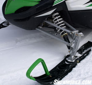

О, я тоже вчера видел прототип:
У меня круче, у меня с амортизаторами! :D :D :D
Здесь есть торсионы.
 Заголовок сообщения: Re: Подвеска на А-рычагах
Номер сообщения:#23  Непрочитанное сообщениеДобавлено: Пн ноя 05 2012 02:35

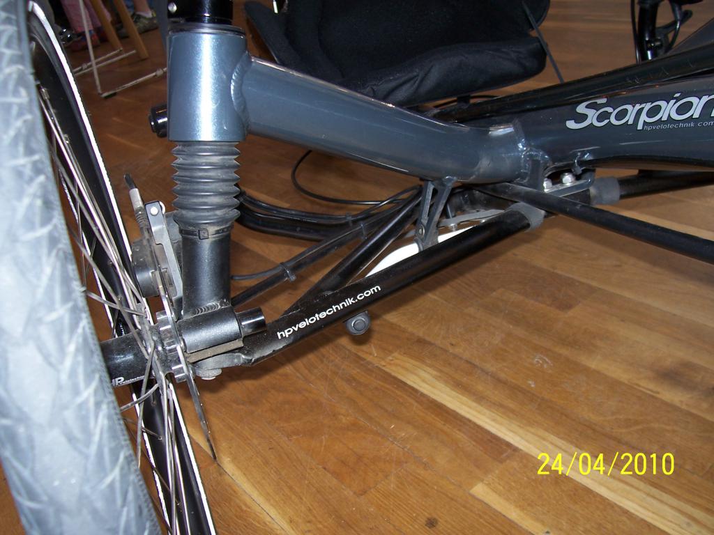

Не выдержит - шток амортизатора работает на изгиб и долго не протянет.
Странно, а вот HP Scorpion вроде делает ...
Да и все кузовники используют Макферсона.

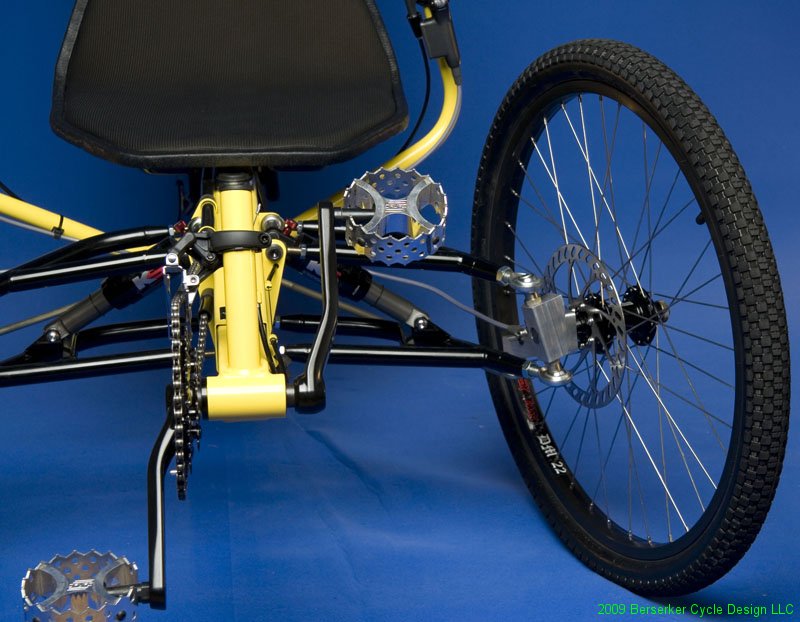

Навскидку говоря, то, что у тебя нарисовано это не то же, что на фотке. На фотке фича в том, что аморт стоит как раз над шкворнем.

Номер сообщения:#26  Непрочитанное сообщениеДобавлено: Пн ноя 05 2012 12:20

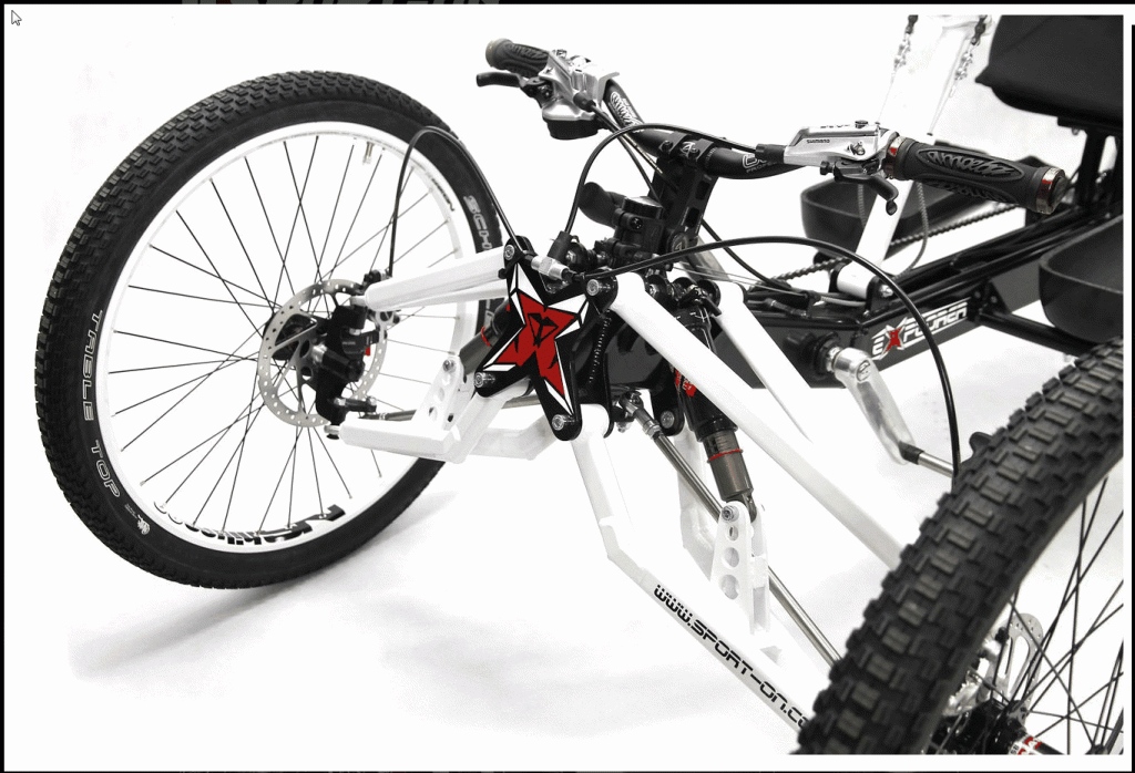

Вообще отличные от твоей конструкции!

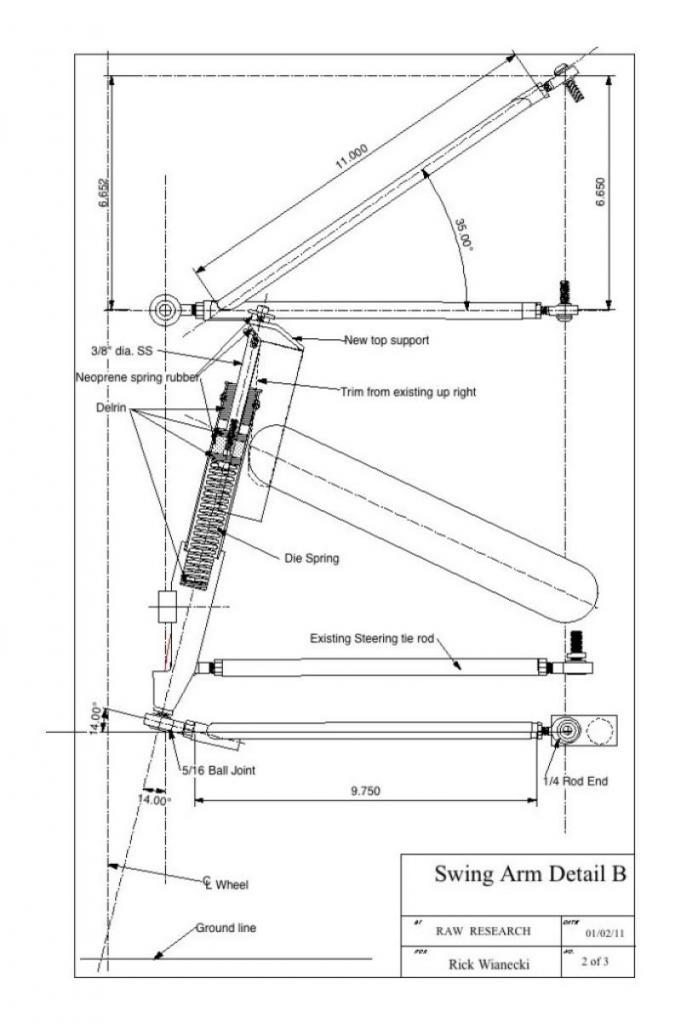

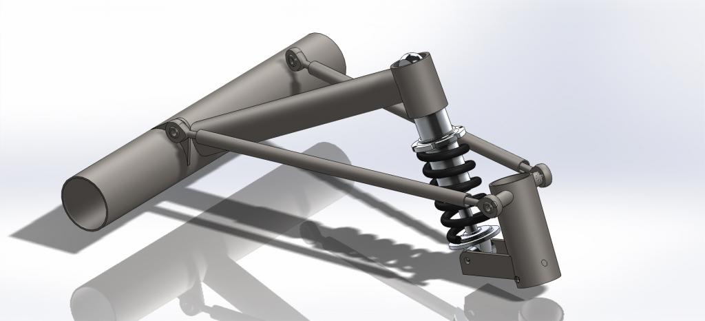

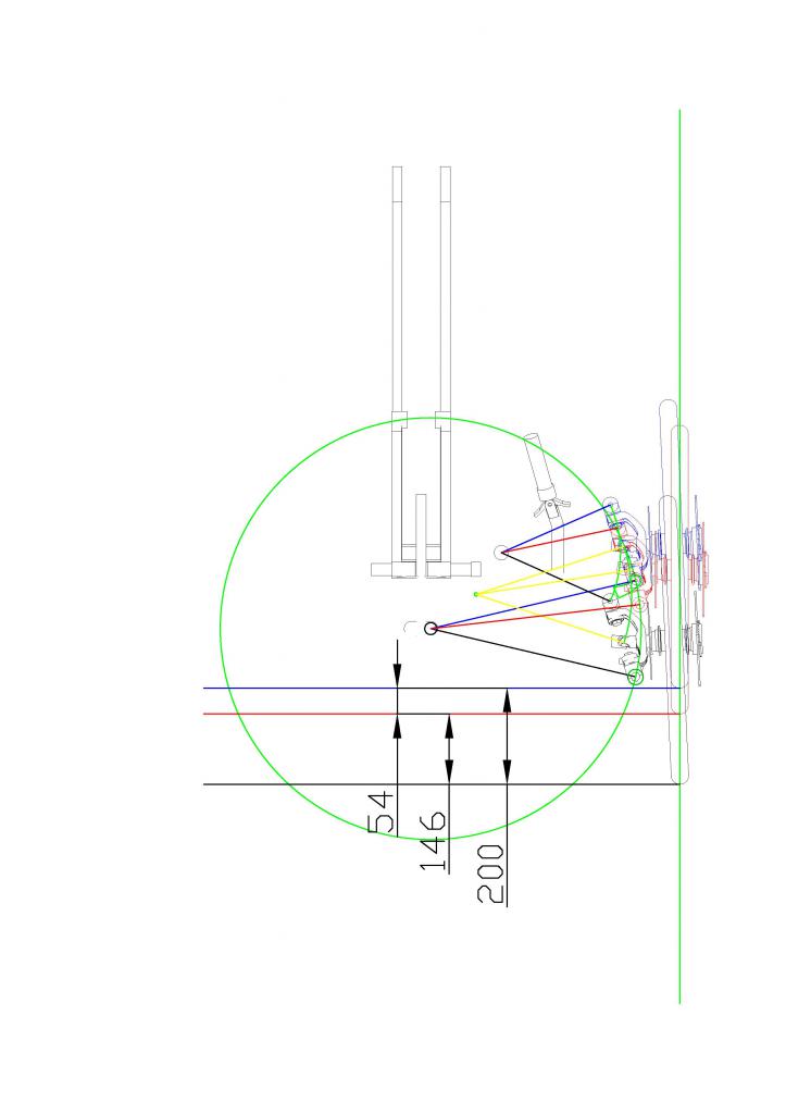

хорошо, допустим у меня конструкция отличается от HP Scorpion, но изгибающий момент действующий на аммортизатор от этого не исчезает.
Если в ниже приведенной конструкции использовать стандартный вело аммортизатор он выдержит?
За это сообщение автора Voolodja поблагодарил: Warlus (Чт янв 31 2019 11:36)
Номер сообщения:#28  Непрочитанное сообщениеДобавлено: Пн ноя 05 2012 21:34
Более того, он увеличивается. У макферсона этот момент меньше.
Это смотря как его использовать. Если спрятать внутри прочной телескопической трубы, то может и выдержит. А если не прятать, то как к нему ступицу колеса крепить? Ведь в макферсоне это не просто амортизатор, а рулевая стойка. Я довольно много расковырял таких стоек, они отличаются тем, что когда шток полностью вытянут вверх, примерно 30-40% его длины остается в цилиндре. То есть поршень останавливается сильно не доходя до верхней крышки. Так его труднее сломать. А у обычного велоамортизатора ход почти равен длине штока, т.е. в верхнем положении он очень непрочный на изгиб.

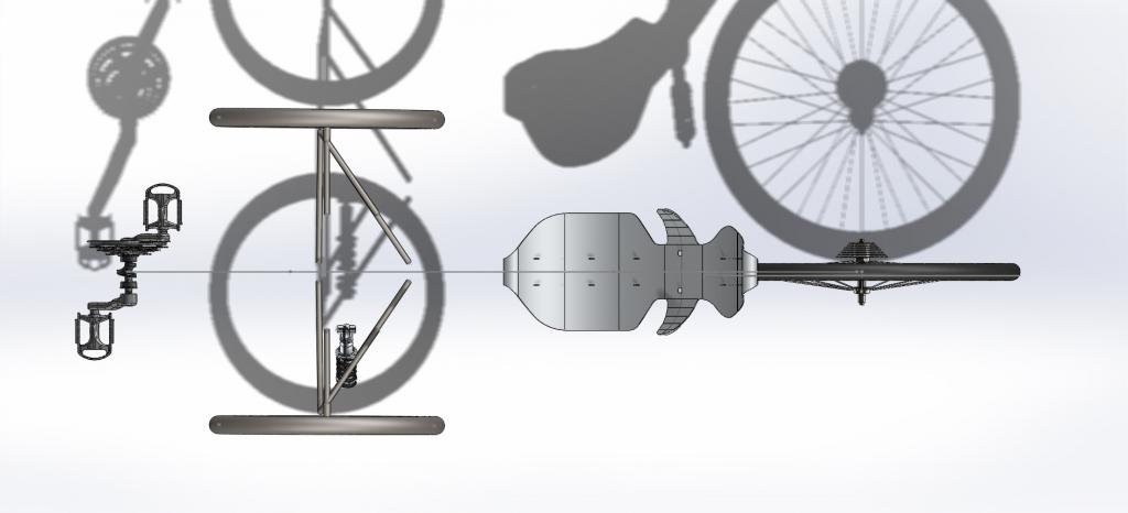

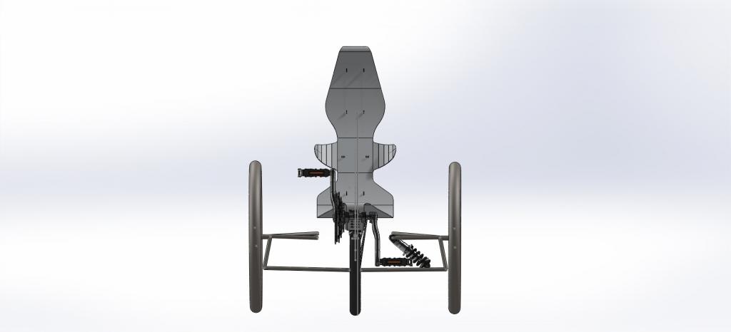

Макферсона пока отложим.
Вот что получается с А-рычагами.

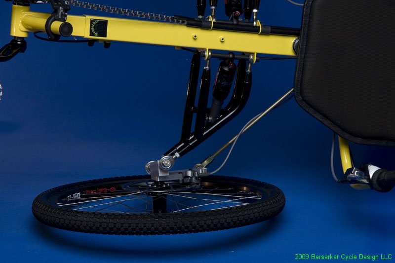

Никто не против шаровых.
Просто надо учитывать что угол их поворота не безграничен.
Если ставить шаровый чтоб работал и как шкворень, его угла при большом ходе подвески (экстримальный вариант) может не хватить и тогда можно где-то что-то погнуть или сломать.
Если ставить 4 шаровых а шкворень делать отдельно то такой проблемы в принципе быть не может.
Расстояние от каретки до земли я могу сделать любое, это как раз не проблема. Также как и отнести рычаги назад чтоб не мешали свесить ноги.
Комментарий к файлу: обрати внимание, как раз угла поворота шарового ребятам и не хватило
Комментарий к файлу: полная трапеция на 4 шаровых и отдельном шкворне, отработает любой ход подвески без проблем
