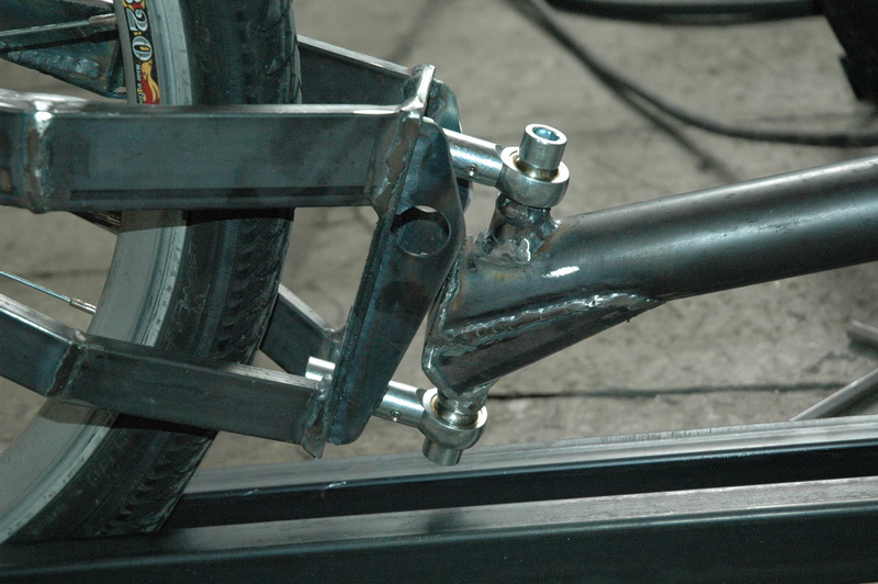

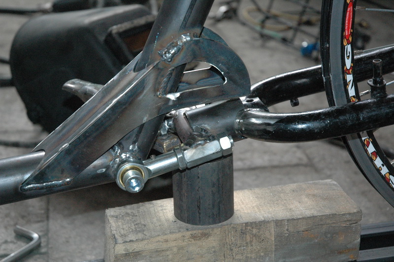

Отъездив целый сезон, у конструкции стало появляться слишком мног поломок. И заказчик стал частенько названивать, чтобы починили неполадки. Поэтому было принято решение пределать всю конструкцию.
Вот фото основных переделаных узлов.
Автор: Юрий Тимофеев, Владимир Измайлов, Денис Пельня.
Категория: Лигерад
Название: "Питон Юрмала 2"
Год создания:
Тип транспортного средства: Лигерад, схема Питон
Основное назначение: Поездки по городу с багажом.
Передняя подвеска: нет
Задняя подвеска: эластичный элемент
Переднее колесо: 26
Заднее колесо: 26
Рама: Передняя часть смешанная, задняя Хребтовая
Материал рамы: S235jr (Ст3КП3)
Масса: до 20кг (вес уточняется)
Тип трансмиссии и наличие передач: 1-6, цепная типа МТБ.
Размеры: База - 1100мм
Типичный питон с задней подвеской.
Разбирается менее чем за 5 минут на 2 части (выкручиваются два болта из шарнира маятника).
Еще минут за 5-10 можно снять переднюю часть и сиденье (основное время требуется на отсоединение заднего торм. тросика).
Используются шаровые подшипники для узла поворота и шарнира маятника.
Наверное единственный питон, на котором может кататься человек, ростом 1.65м, результат предельного "прижимания" переднего колеса к водителю. При том, сохранено расстояние в 400мм от кассеты до педалей.
Плюсы:
влезает в 3х дверный компактный автомобиль,
Можно складывать, не разбирая (откидывается маятник).
Хорошая аэродинамика
Минусы:
Чтобы поменять передний шарнир, нужно снимать колесо,
Небольшие проблемы с трансмиссией (меньше диапазон, 400мм все же маловато для одной звездочки)
Совсем не комфортно ехать в дождь.
Пепелац проехал несколько проверочных заездов и около 40км между Сигулдой и Юрмалой.
Изготовление и обсуждение
Ссылка на видео

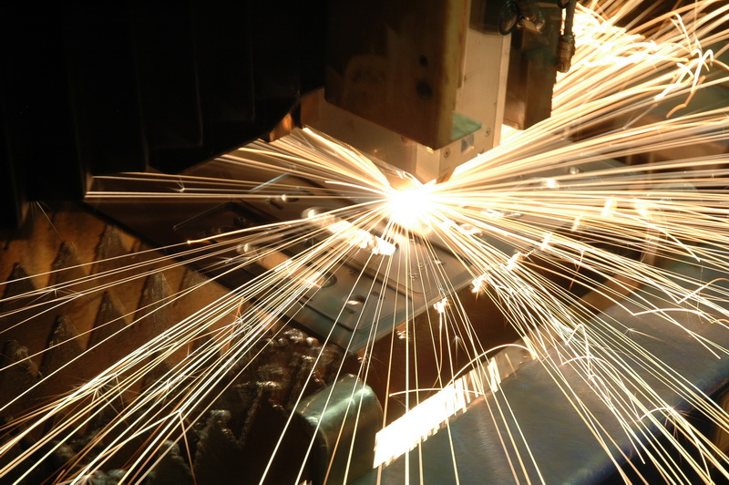

Комментарий к файлу: Резка детали
Комментарий к файлу: Принято решение об отказе от стакана. В рулевой применены шаровые наконечники
Комментарий к файлу: Задний маятник. Применены шаровые наконечники

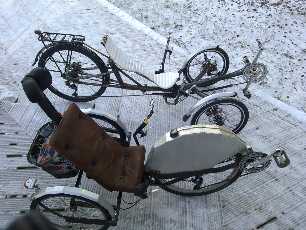

Номер сообщения:#3  Непрочитанное сообщениеДобавлено: Чт янв 16 2014 19:59
а аппарат то живой, даже в трайк переродился
 Заголовок сообщения: Re: Питон "Юрмала-2"
Номер сообщения:#4  Непрочитанное сообщениеДобавлено: Чт янв 16 2014 20:14
А заводских крыльев не нашлось? :mrgreen:
Номер сообщения:#5  Непрочитанное сообщениеДобавлено: Чт янв 16 2014 20:20
Это фирменная фишка конструктора Кирила
Номер сообщения:#6  Непрочитанное сообщениеДобавлено: Вс янв 19 2014 12:50
Попробовал проехаться на питоно-трайке. Странная у него управляемость. Повернуть переднее колесо руками за руль - не реально. Надо расслабить мышцы таза и сделать тазом движение в бок, на манер восточной танцорши. Посему у меня так и не получилось оценить в полной мере его устойчивость и маневренность.
Номер сообщения:#7  Непрочитанное сообщениеДобавлено: Вс янв 19 2014 15:32
Питон управляется совсем без рук - одними ногами, и достаточно легко. Как мне кажется - еще не проверил, "мазурчак" управляется так-же...
Номер сообщения:#8  Непрочитанное сообщениеДобавлено: Вс янв 19 2014 15:43
Не, управление совсем разное.
Номер сообщения:#9  Непрочитанное сообщениеДобавлено: Вс янв 19 2014 15:59
Да, хозяинт питона-трайка мне так и говорил: рулится ногами, а руками просто придерживаешь. Но у меня, когда давлю на педаль, таз заблокирован и не получается рулить. Таз надо как то расслаблять и давить одновременно ... может придет с тренировкой.
Я бы поставил руль как на ACTeX trikes, вертикальные рычаги с тягами на зад. Мне рулить руками как то привычнее, а рулить ногами
пока не готов психологически.
:D
