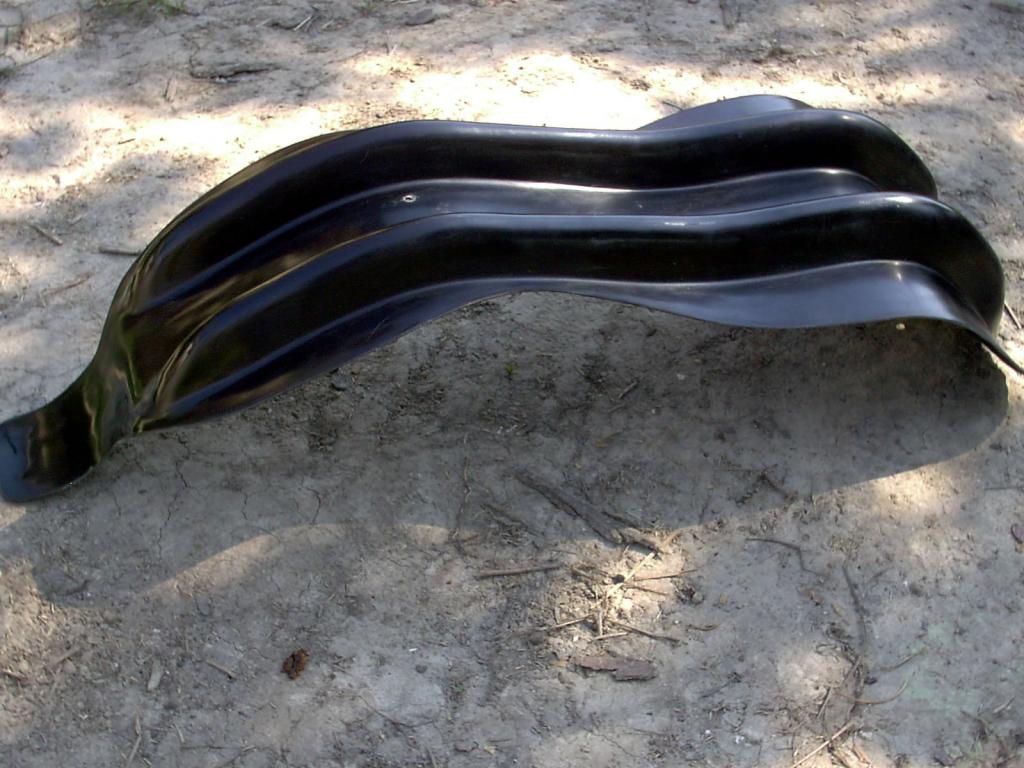

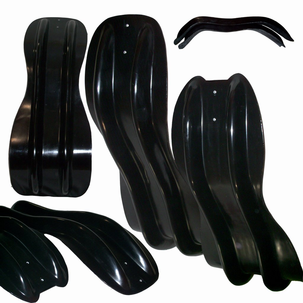

Вот наконец я готов показать то, что получается. Ещё не всё готово и не всё идеально (предела совершенству нет, как известно), однако уже кое-что могу предложить:
Вот тут описание и остальные фото: http://hpv.com.ua/?p=7245

Выглядит отлично!
Вопрос только по ростовке - первый размер 150-170, второй - 170-180, третий 175-105. Второй и третий с перекрытием роста, а первый - нет? Или это опечатка?
 Заголовок сообщения: Re: Сидения европейского типа
Номер сообщения:#4  Непрочитанное сообщениеДобавлено: Вт окт 23 2012 10:59
Да, там должно быть 160-173
Вообще можно и меньше, если пересверлить отверстия крепления подголовника ниже

Добавил фото подголовников:

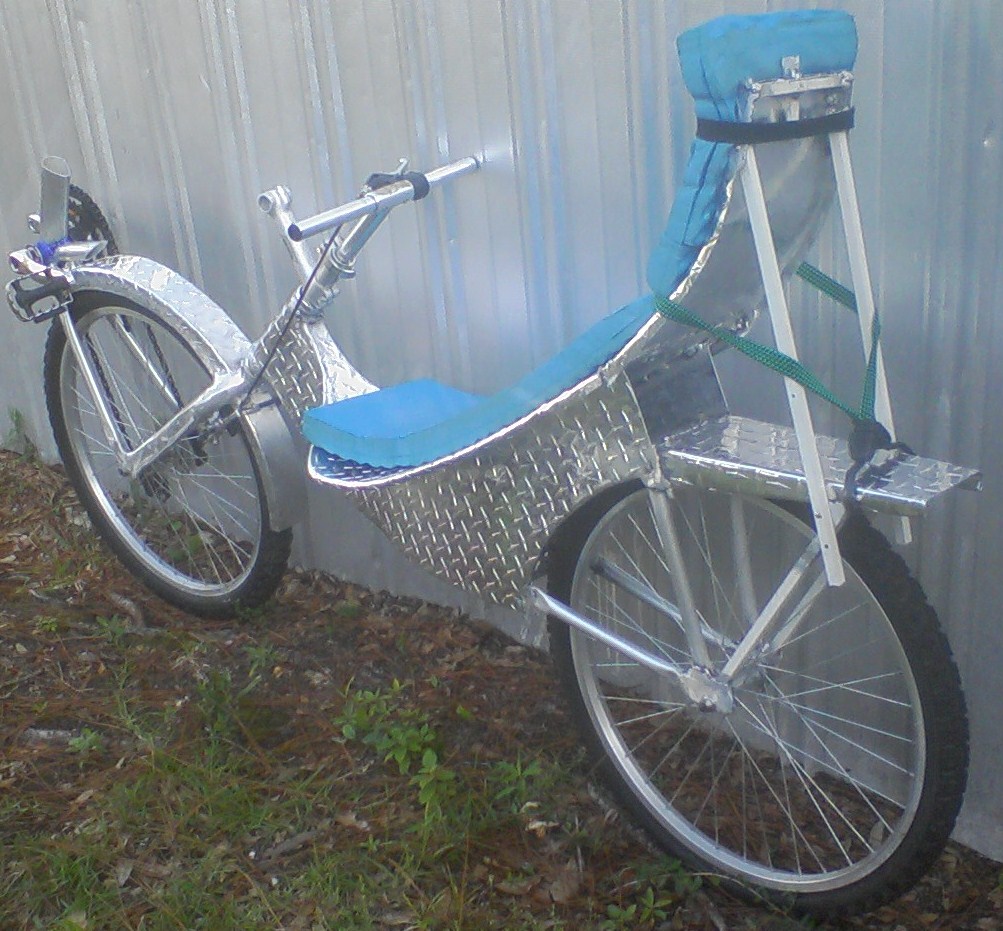

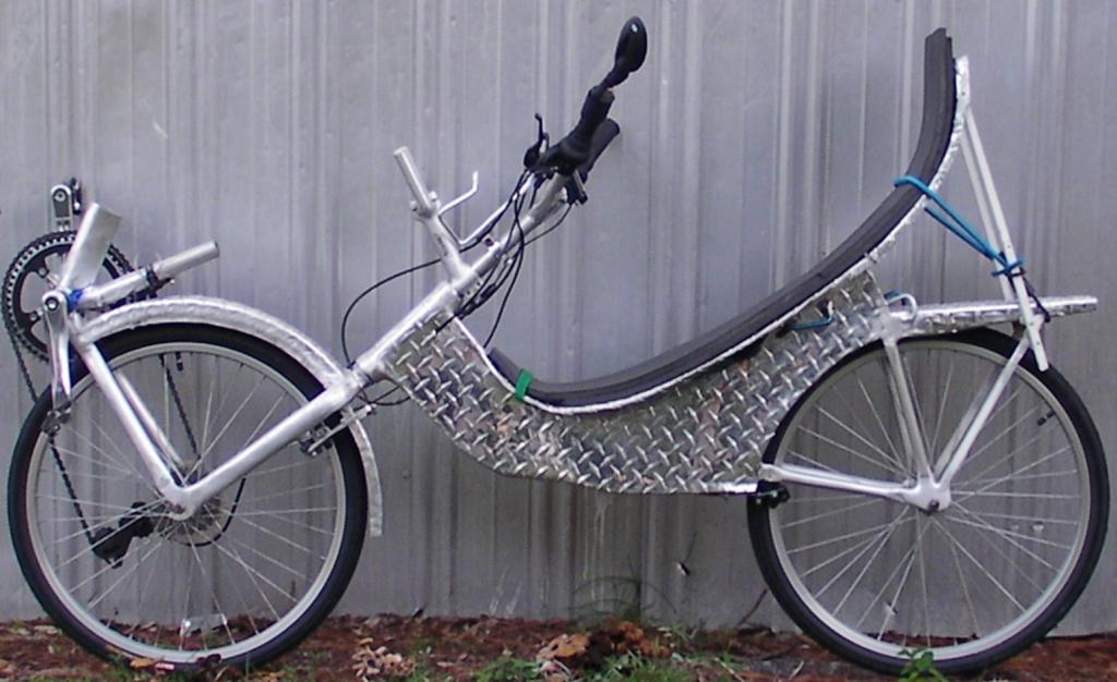

На Софабике я всегда изпользовал паролон.
Посление 2 года пользуюсь толстом полиуритановум ковриком 40мм толщины. Но он тоже мягкий.
Далее зделал из жесткого полового коврика.
На жестком при ударах задница не доходит до металла, что практически всегда случалось приударах на мягком
Комментарий к файлу: Swimming pool matras
Синий матрас для бассейна который очень мягкий , но не намокает от пота как поролон. Пальцем можно продавить до дна.
Комментарий к файлу: Floor mat
Сборный половой мат (ковер) черный. Этот жеский. Пальцем можно продавить на половину толщины
