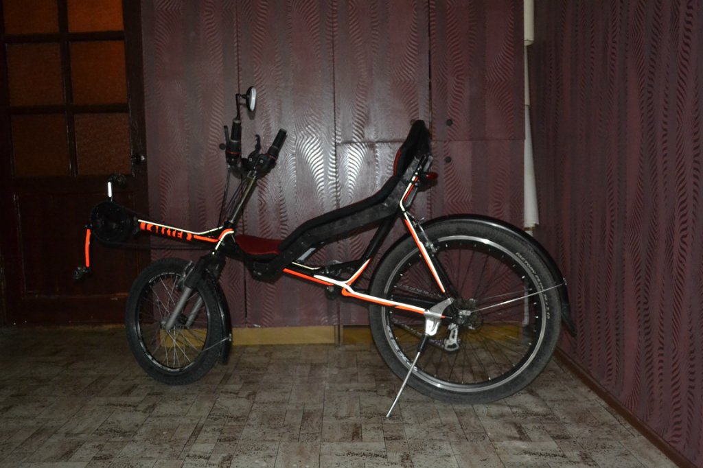

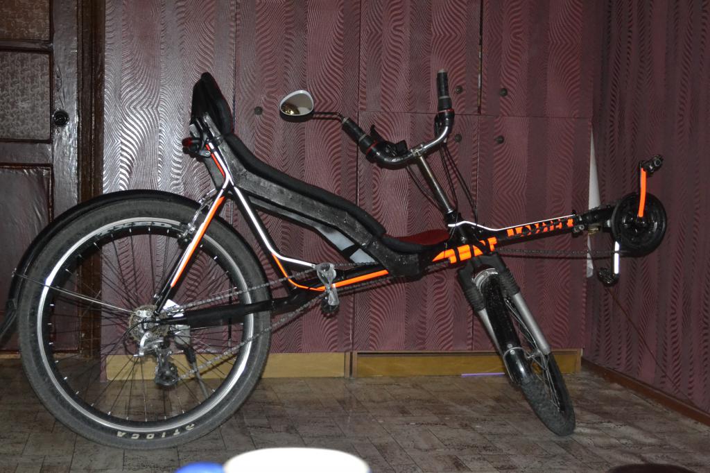

Автор: Быковский Алексей
Год создания: 2012
Тип транспортного средства: Лигерад
Основное назначение: Туризм
Передняя подвеска: Присутствует
Задняя подвеска: Отсутствует
Переднее колесо: 20"
Заднее колесо: 26"
Рама: Видоизмененная MTB рама
Материал рамы: Сталь
Масса: 23 кг
Тип трансмиссии и наличие передач: 3х7
Размеры:
Длина 180 см
Колесная база 115 см
Высота 105 см
Ширина 30см
Плюсы:
По асфальту идет довольно бодро - угол рулевой и аэродинамическая посадка делают свое дело.
К примеру максимальная скорость с горки не крутя педали (не хватает передаточных отношений) 55 км\ч
По ровному асфальту до 40 с умеренными усилиями - а вообще 30 км\ч без проблем. В горку скорость несколько ниже - 20-25 по асфальту в гору максимум 30.
На ровном грунте послушен и быстр - не хуже MTB. На техничных грунтовых участках управление конечно хуже, но "проезжаемость" и некий комфорт конечно есть - в основном благодаря мягкой вилке.
Также возможен вариант переноса центра тяжести - лежа на "диване" и сидя на нем. В первом случае нагружается заднее колесо, следовательно улучшается аэродинамика и курсовая устойчивость, во втором же случае нагрузка идет на переднее колесо и повышается маневренность, а также появляется возможность обхватить руль при подъеме в гору и прижав его к себе, крутить педали "по кругу" (лежа при подъеме - проще упереться плечами в спинку и "выталкивать" педали). Так что тут по желанию.
Минусы:
Не выявлено.
На сегодняшний день лигерад проехал порядка 200 тестовых км по разным дорогам и покрытиям, показал себя прекрасным средством для преодоления большого расстояния с меньшими усилиями нежели на MTB. Езда по городским дорогам в потоке машин несколько страшна, но не критично, однако стоит признать в этом пункте проигрывает "классическому" велосипеду.

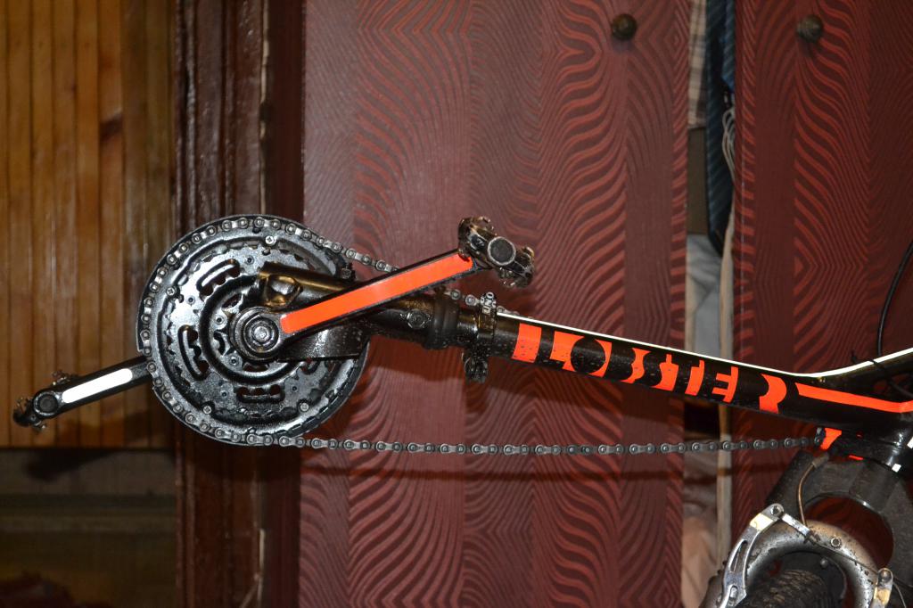

Планируется дальнейшая модернизация обвеса - сейчас идет работа по установке переднего переключателя.
Техническую составляющую описывать смысла не вижу, так как интерес она вряд ли представляет в силу своей скромности - но если будут вопросы, то отвечу.

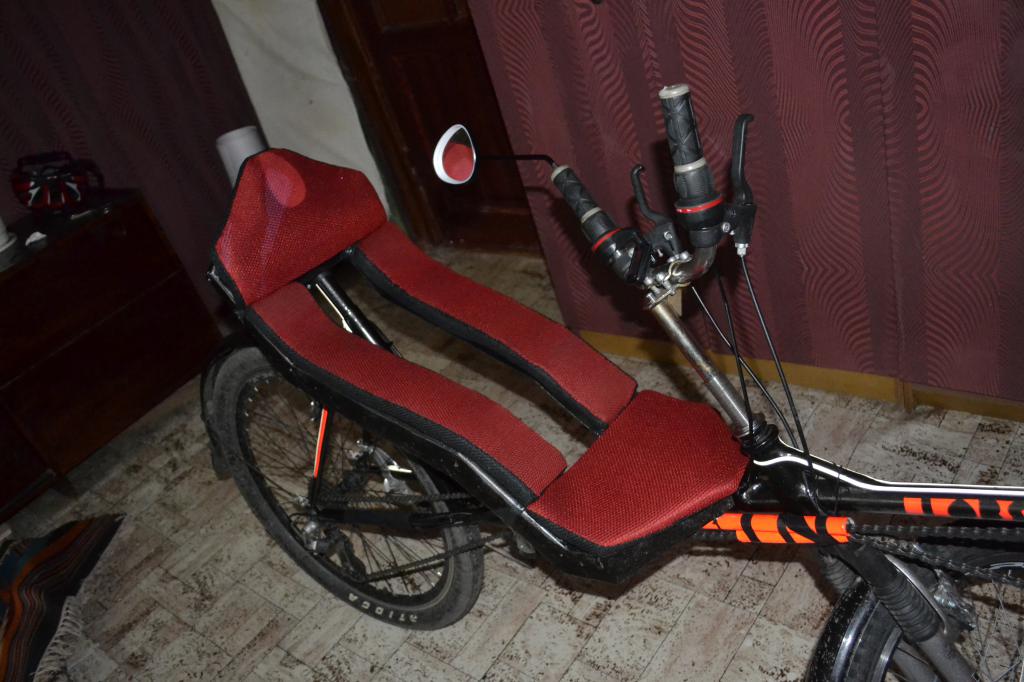

Сиденье интересное!

Считаю что ссылку на тот сайт где больше фото надо было оставить!!
Что за Материал седла?Плохо видно!

Маленький совет )
Переделай руль.
Сейчас ты ездишь с прямыми напряженными руками.
Складной руль типа "Молящийся хомяк" разгрузит руки и даст больше удовольствия в дороге .
А так машина вполне достойная
 Заголовок сообщения: Re: LOBSTER
Номер сообщения:#10  Непрочитанное сообщениеДобавлено: Чт сен 27 2012 19:38
Black_bird писал(а):
Маленький совет )
Переделай руль.
Как бы, на вкус и цвет все фломастеры разные. Мне складной руль не удобен, т.к. я также, как и автор, некоторую часть времени езжу сидя и мне иногда надо за него держаться довольно сильно (в подъем, например, или на старте со светофора).
И как напряжение в руках зависит от их прямизны не понятно :)

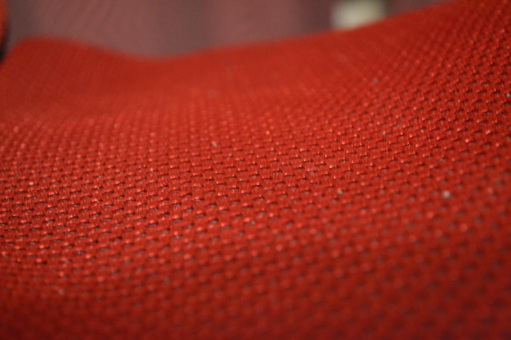

Материал как на спинках рюкзаков - непотеющий. Добавил фото. Купил в секонд-хенде приличный кусок за 100р.
Если я правильно понимаю - это вентизит (во всяком случае очень похож на него).
Номер сообщения:#12  Непрочитанное сообщениеДобавлено: Пт сен 28 2012 07:39
Неа, это - от обшивок автомобильных кресел.
"Вентизит" - это, по сути, объемное плетение их лески.
А спину не натирает? Ведь, в отличие езды на автомобиле - на лигераде приходится сильно давить на спинку спиной.

Вентисит - нет, а оббивка кресел (рюкзаком) - не знаю.
Да, я спрашиваю у автора про материал от обшивок автомобильных кресел.
На следующий сезон сделаю руль типа "хомяк" - чтобы было с чем сравнивать. Вообще и с таким достаточно удобно)
Если удобно - хорошо, наверно и есть...
Попробовать я тоже не против, но сильно против, что у всех должно быть как по линейке... Люди то по многим пунктам разные.
Да и вообче чем больше вариантов - тем интересней, ведь так?
> IVIichael
А чего именно материал должен натирать? К тому ещё для того и созданный.
По моему если такое случаеться так скорей проблемма не оптимального сидения а не материала.
Несколько сумок с таким юзал - незаметил ничего плохово. Спина только потеет заметно меньше по сравнению с обычной синтетикой.
Была даже мысл вырезать спинку рюкзака и прицобачить к сидению лигерда. Она там так ещё карсиво вышитая симетричными орнаментами, с "подмягчителем" (- не знаю как лутшче выразиться :) ), и ширина почти совпадает. Но одного явно мало в длинну, а двух пока нету.. Чтоб отдельно материал купить - тоже не видал. Но в паре с синтепоном (не поролоном!) поверх коврика долзно получиться очень не плохо, думаю.
Олег извини что не в тему.Если этот материал надо обрезать то он не распускается?

Да - это именно обшивка от сидений - потому как еще и подголовники были в комплекте. Просто не знал, отличается ли он чем-нибудь от вентизита.
Не натирает, не распускается при разрезании.
