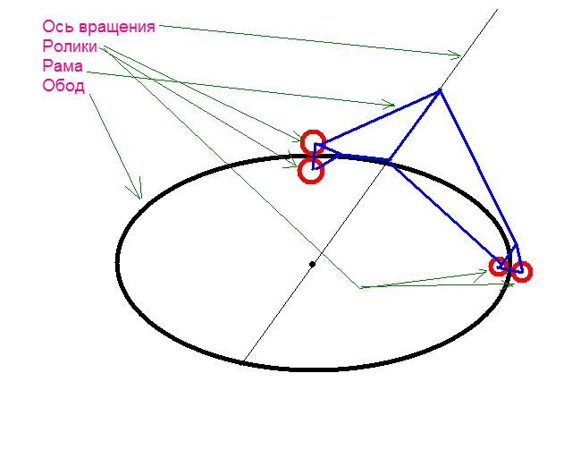

Проблема порождает решение. Зря вы смеётесь, если заняться этой темой, Скорее всего получится что-то ОЧЕНЬ интересное и иновационное + удобное, потому что решит эту проблему.
Правда, попробуйте поразмыслить в "другом измерении". Просто колесо - слишком прямолинейно.
Комментарий к файлу: Пусть обод - толстая резиновая (или что-то другое) трубка (возможно полая).
Заметьте, не потребуется подвеска.
