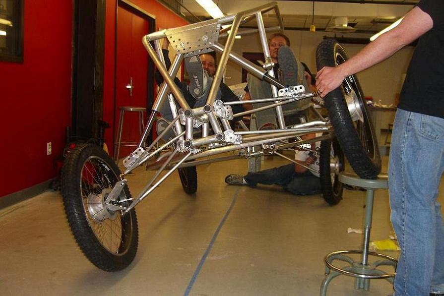

попалось в сети
За это сообщение автора Voolodja поблагодарил: кузьмич (Вс сен 16 2012 20:43)
 Заголовок сообщения: Re: Велобагги
Номер сообщения:#65  Непрочитанное сообщениеДобавлено: Вс сен 16 2012 20:44
А что это вообще? есть еще фотки?
Номер сообщения:#66  Непрочитанное сообщениеДобавлено: Вс сен 16 2012 23:23
Да кто его знает, накопал где то в сети, похоже я искал информацию о подвеске на А рычагах.
Скорее всего попалась при поиске dune buggy по фоткам.
Больше фоток именно этой конструкции нет, у меня по крайней мере.
Номер сообщения:#67  Непрочитанное сообщениеДобавлено: Пн сен 17 2012 12:18
кузьмич писал(а):
А что это вообще?
Дроческоп типа как Виктормтб уже второй (третий?) год фрезерует.
