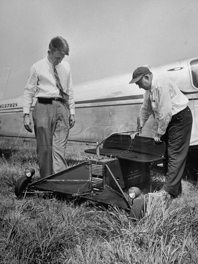

подходящий прототип из 1947 года - Airscoot
пара фот из журнала ЛАЙФ.
и побликация из популар сайенс
Popular Science - Aug 1947 - Page 129
Car Folds to Suitcase Size MIDGET is really the word for this compact folding car that can carry two full- grown men, yet folds up into a package no bigger than a suitcase. Designed by the Aircraft Products Co., of Wichita, Kan., for transporting private plane owners to and from airports, the "Airscoot" carries a pay load of 450 pounds, weighs only 72 pounds, is 37 inches long and 20 inches tall. It has a top speed of 25 miles an hour, holds three-tenths of a gallon of gas and can average 60 miles to the gallon.
After unloading luggage, these motorists can fold up the car and check it with their bags.
Made of aluminum and magnesium tubing, the folding car is carried like a suitcase. It can be unfolded and under way in one minute.
Close-up of the " Airscoot's" small, one-cylinder, four-cycle, 2.6-horsepower engine. Using no battery, the lights work off the generator.
Автомобиль Складки на чемодан Размеры
MIDGET на самом деле слово это компактный складной автомобиль, который может выполнять два полноценных взрослых мужчин, но складывает в пакет, не больше чемодана. Спроектирован Aircraft Products Co., Вичита, штат Канзас, для транспортировки частных владельцев самолетов из и в аэропорт, "Airscoot" несет полезную нагрузку в 200 килограммов, весит всего 32,4 килограммов, составляет 94 см в длину и 51 см в высоту. Он имеет максимальную скорость 40 километров в час, имеет три десятых литра газа и может составить в среднем 100 км на галлон.
ФОТО
После разгрузки багажа, эти автомобилисты могут сложить автомобиль и проверить его с сумками.
Изготовлены из алюминиевых и магниевых труб, складывающиеся автомобиля осуществляется как чемодан. Он может быть развернут и в настоящее время в одну минуту.
Крупным планом "Airscoot"в маленький, одноцилиндровый, четырехтактный, 2,6-сильным двигателем. Использование без батареи, индикатор работы от генератора.
За это сообщение автора Stoyan поблагодарил: Отшельник (Вс сен 23 2012 20:04)

Stoyan , оригинальная машинка! Особенно метод складывания. Мне такой ещё не попадался. После Буратины, я планировал запустить изготовление деревянного чемоданомобиля. Сведений по таким складышам очень мало. Всё сводится к передаче "Свалка", где была такая тема. Раскопать что то новое мне не удалось. Но обстоятельства изменились - придется делать чемоданоскутер.

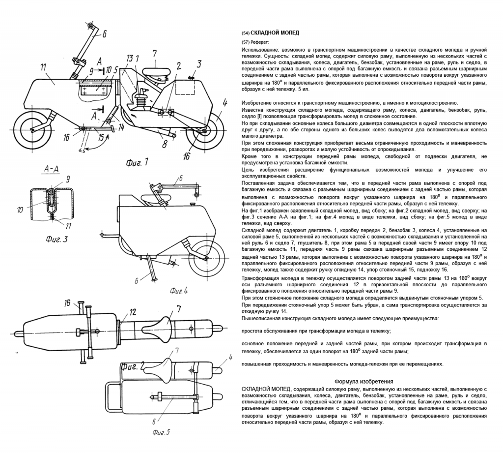

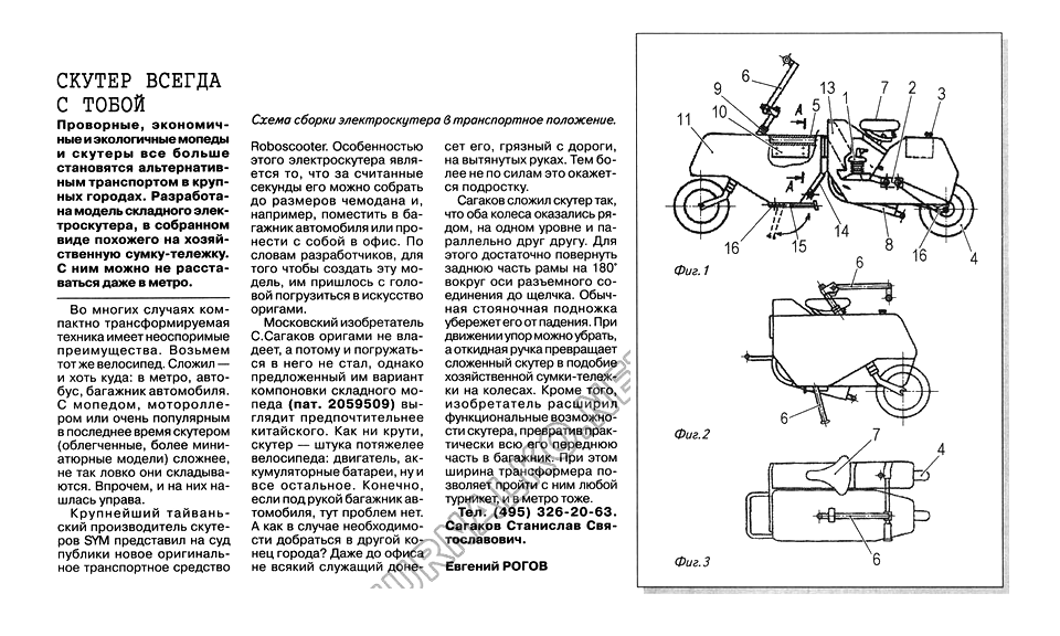

вот складной скутер Сагакова

Stoyan , я знал, что до этого кто то догадается, но делать, чтобы запатентовать, это кощунство. Тем более, что когда появились складные велосипеды Кама и Спутник, любители стали ставить на них газулькины движки, получая при этом складной мопед, который намного легче скутера. У меня такой в гараже на стенке висит, исправный и готовый к бою. Я на нём когда то в Ульяновск ездил к зазнобе. Оригинальность складного скутера всё таки есть - в сложенном состоянии его можно катить на колёсах, а не нести.
Евгений , Оригинальная методика складывания для лигерада! Но она только для него и пригодна.
У инвалидного скутера три колеса. На мой взгляд, сидение, спинка и два задних колеса, должны быть единым целым. А руль и подставка для ног складываясь, примыкать к ним. Поперечное складывание тут мало пригодно. А вот у продольного шансов больше. Особенно интересно реализовать вариант, когда переднее колесо, плашмя оказывается между двумя задними, а подножка переламывается в двух местах. За основу складной подножки можно принять тот механизм, что реализован в багажных тележках для грузовой платформы и подставки.

Таких идей "на роликах" достаточно много реализованных. Есть например вариант - вы на роликах, сидите на палке с седлом, а на нижнем конце палки колесо с мотором. На верхнем перекладина рукоятей держаться. И сидя на палке получается как буква Х.
плохо то, что камешек попавший под ролик, на скорости, даст нехилый шанс заработать дополнительную инвалидность. Особенно если движетесь в сумерках. У меня такое приключение случилось на скейтборде, еле очухался и дополз до дому. Диаметр колеса имеет значение
