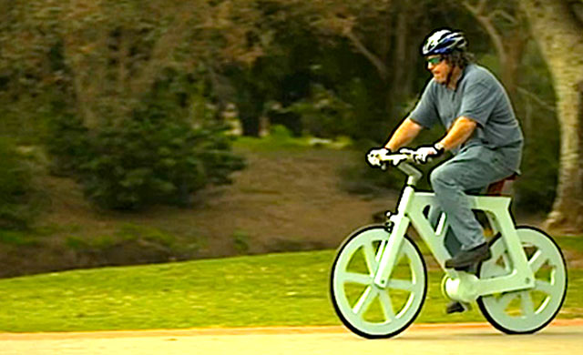

Изобретатель Изхар Гафни из Израиля создал велосипед из картона.
Идея создания картонного велосипеда пришла к нему после того, как он узнал о другом изобретателе, построившем из картона каноэ.
Применив принцип японского оригами, Изхар Гафни увеличил прочность конструкции из картона почти в три раза. Сделав несколько прототипов, изобретатель в итоге создал раму, которая не только отличалась устойчивостью к воздействию влаги, но и выдерживала вес 220 кг.
Подобные велосипеды могли бы продаваться в бедных странах. Стоимость картона, потраченного на велосипед, составила всего 9 долларов.
Изхар Гафни столкнулся с большим количеством технологических проблем, большинство из которых лежали в области придания необходимой прочности картонной конструкции, передает Supreme2. Тем не менее после череды неудач, ему все же удалось сконструировать велосипед, способный выдерживать до 200 кг нагрузки, использовав картон на сумму не более $9.
В настоящее время изобретатель ищет спонсоров для развития своего проекта и планирует начать производство своего детища в 2013 году, после чего распространить его и в других странах мира по цене $60-90 за велосипед.

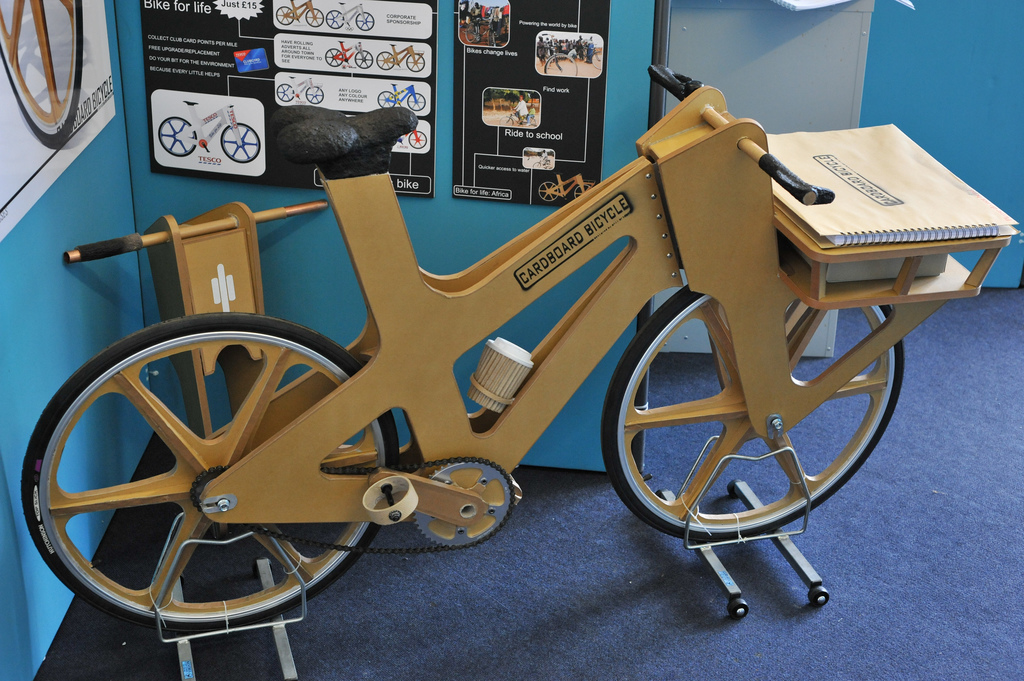

Ещё один и не последний - дизайнер из клуба "Картонажник"
Студент сделал велосипед из картона
Phil Bridge 21 год. Он изучает дизайн в Sheffield Hallam University. Будущий дизайнер задался идеей сделать дешевый велосипед, который не прельщал бы воров. И сделал двухколесную машину из картона. Его стоимость со всеми узлами и механизмами не превышает 15 евро. Это, видимо, самый доступный из всех известных видов транспорта.
видео Bicycle Made from Cardboard
