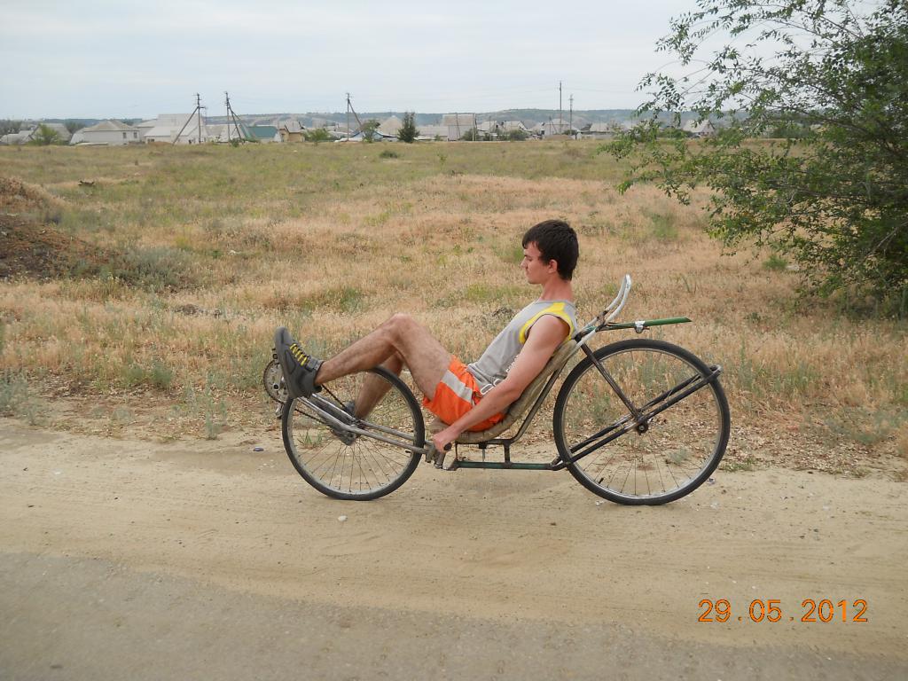

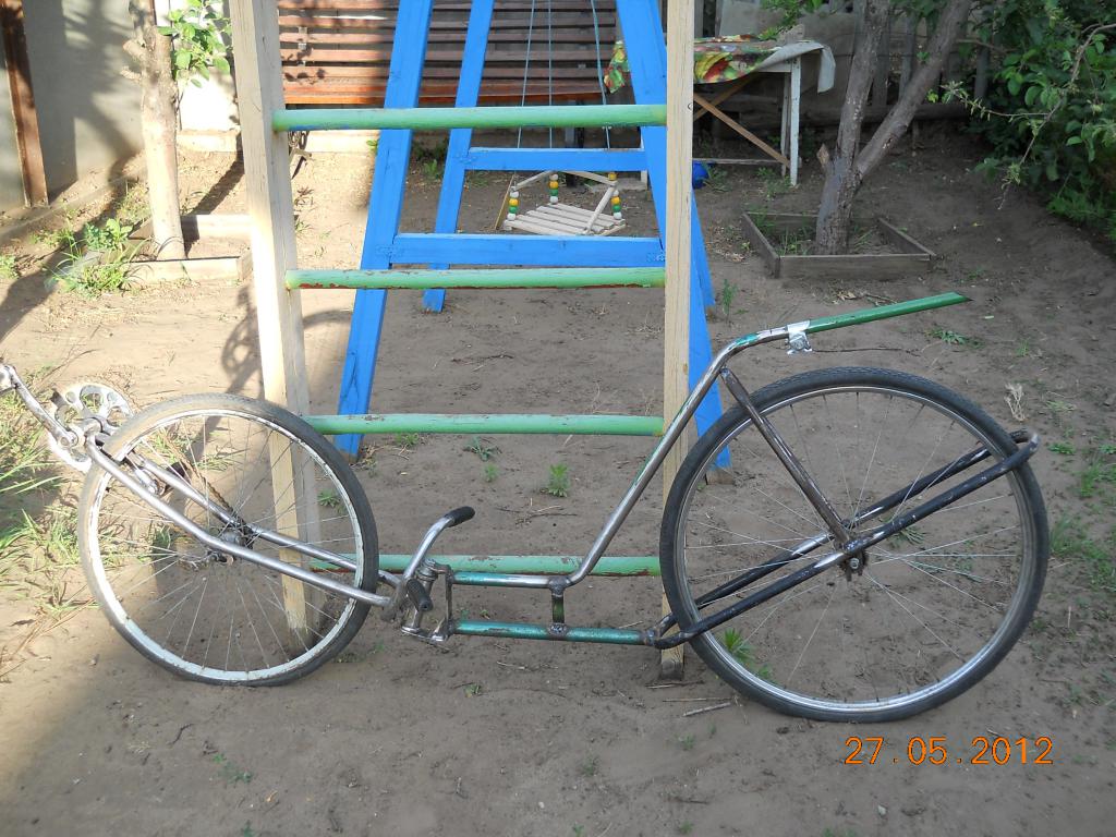

Всем доброго времени суток! Этим летом попробовал собрать "питона"
Это так сказать - костяк... Но при тест-заезде проявились проблемы с управляемостью - при педалировании заваливается то влево, то вправо. Я так и не смог проехать на нем более 15 метров, старший сын, правда, катается... Пытался понять в чем ошибки, читая статьи на форуме, но только все больше запутывался, что и где нужно исправлять...
Может, кто-то обяснит, в чем причина малой устойчивости???

Если верить создателю питона: http://python-lowracer.de, то оптимальным является угол рулевой порядка 65%, но у тебя он составляет порядка 75, если не ошибаюсь. Для трехколесных питонов (Денди) этот угол не имеет решающего значения.
Пробовал уменьшить угол до 60 гр - особого эффекта не заметил...

тот же юрген писал, что для того, чтобы научиться уверенно управлять питоном, нужно проехать не меньше 1000 км

Возможно дело в том, что центр тяжести слишком близко к рулевой колонке. Над задним колесом торчит труба для багажника? Можно сместить ЦТ назад, повесив на нее что-нибудь тяжелое, или подголовник из мешка с песком привязать. Если лучше не станет, значит я не прав.

Салам! (Полку "казахов прибыло!) В зрелом возрасте труднее тренировать вестибулярный аппарат. Отсюда и кажется, что питоном(а я и "мазурчака" забросил) управлять невозможно. Короче, 1000 км проехать и ноу проблем.
ЗЫ. поставь на три колеса, пусть пока ноги, руки, прес, поясница привыкнут...
Вот и я пришел к такому решению - обидно, знаете-ли, не прокатится на собственном творении :D
В прошедшие выходные сваял заднюю часть - осталось или связать с передней частью питона, или сделать новую...

Здравствуйте O-Witte, что Вы использовали в качестве амортизаторов?
Отбойники передних стоек?
Добрый день! Да, отбойники с 8-ки... Правда, на ходу еще не пробовал, какой получится эффект. Идею подсмотрел у А. Карпука, только добавил опорные чашки...
