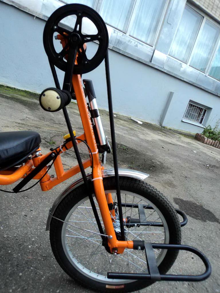

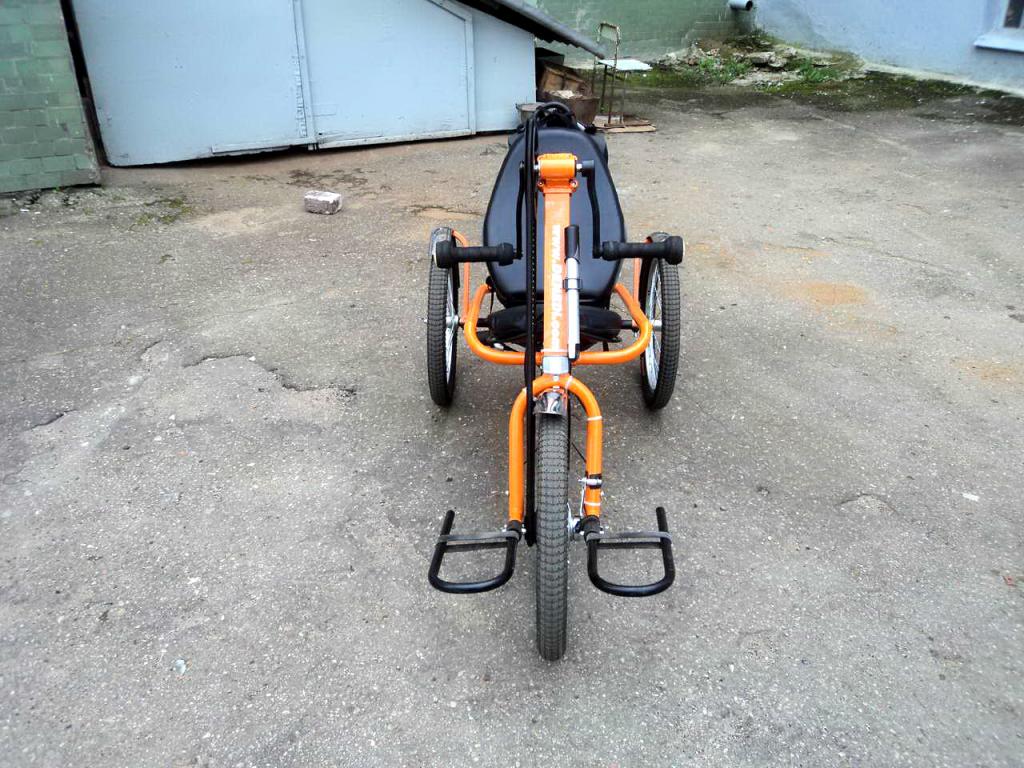

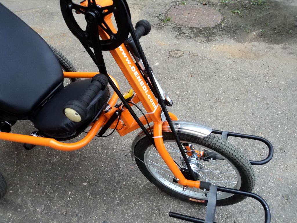

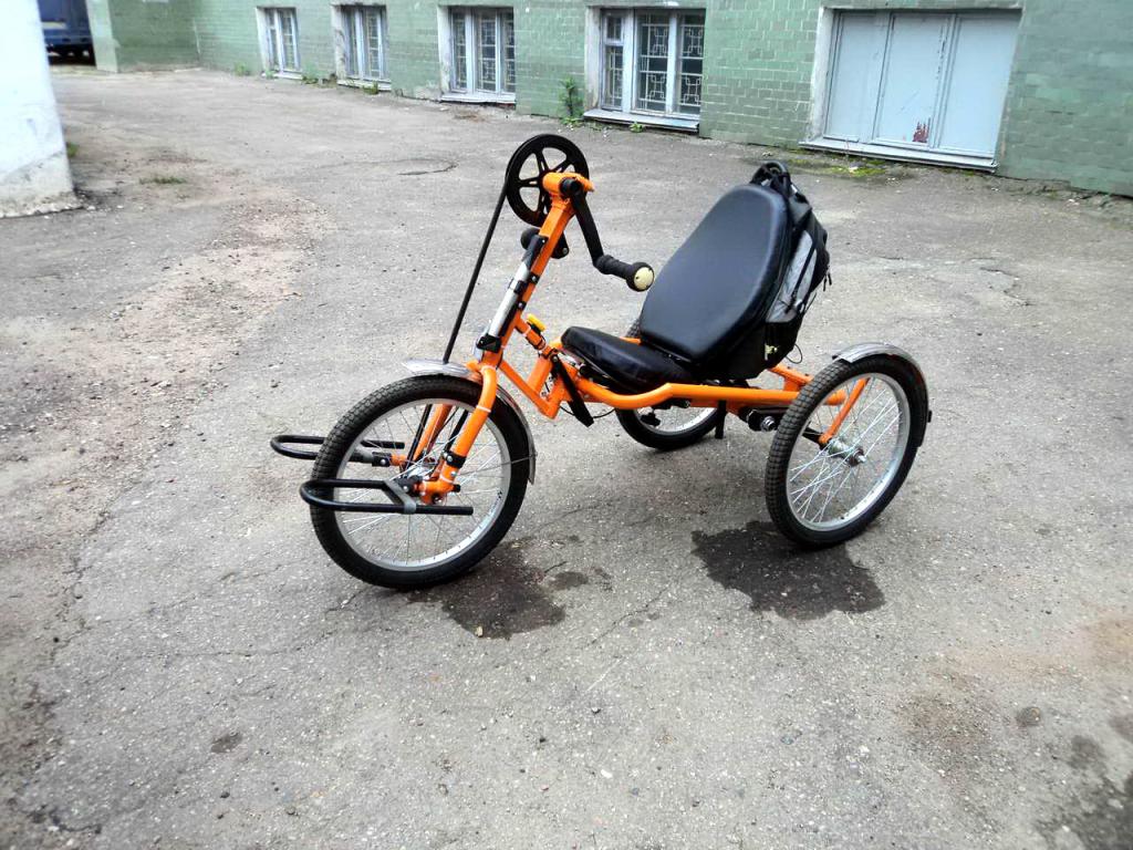

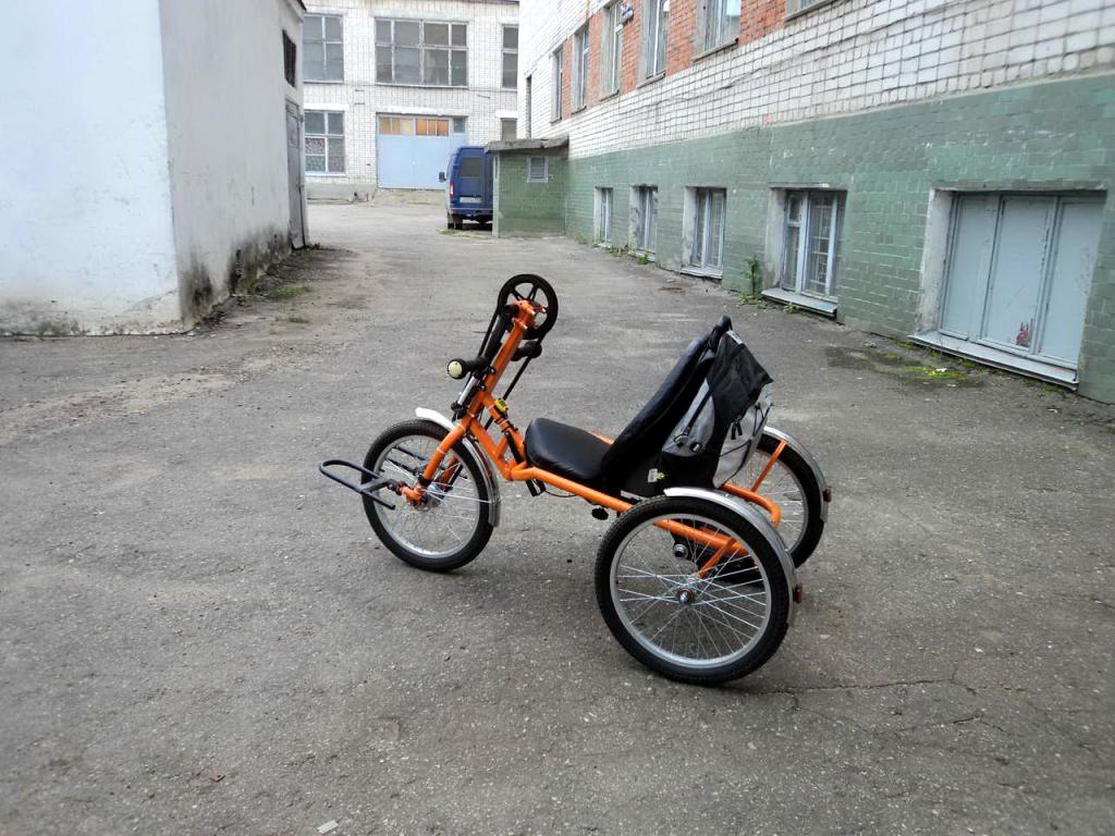

По заказу был изготовлен вот такой рукомобиль. Рабочее название "Кентавр-1В". Рассчитан на серийное производство (изготовлено несколько комплектов).

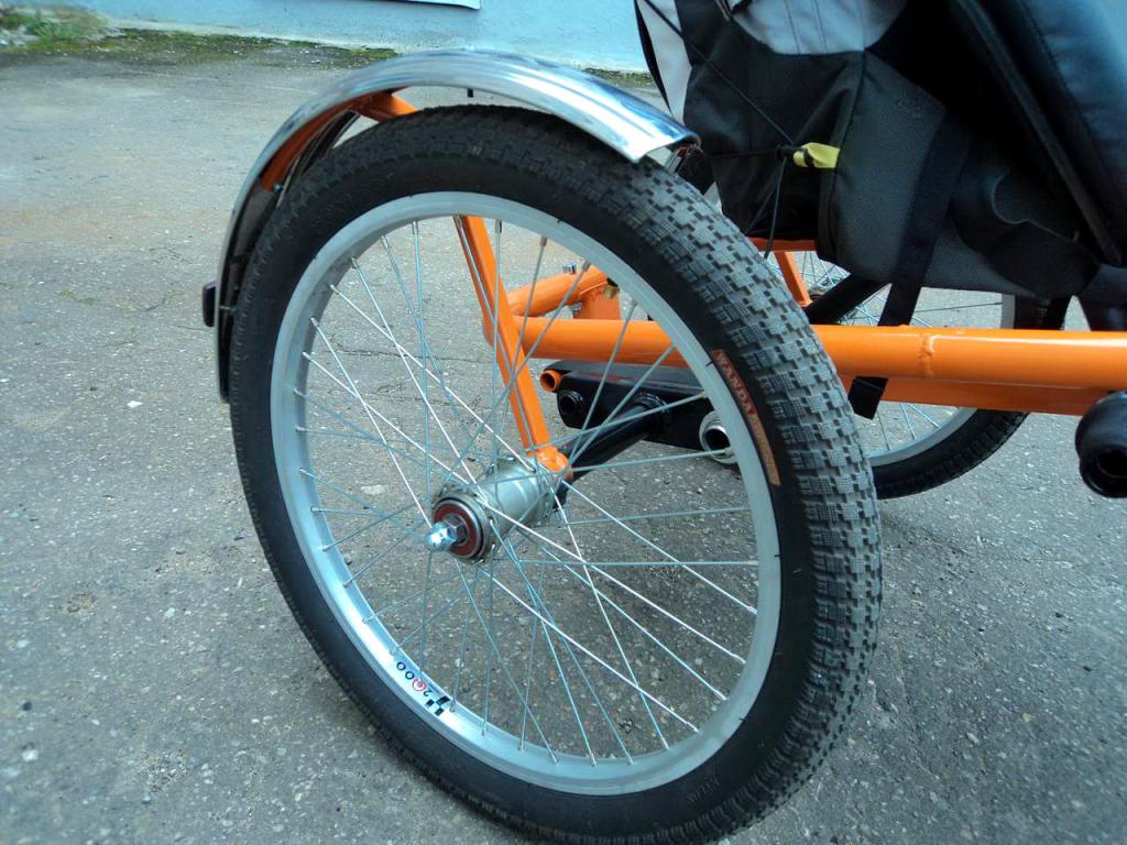

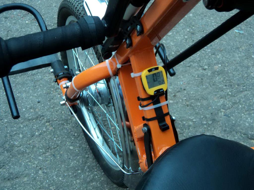

Втулка со встроенным тормозом, в результате нет необходимости в тормозных рукоятках. На данном экземпляре стоит Shimano Nexus Inter-7. Возможна установка любой планетарки или односкоростной "торпедо". Насколько удобна такая трансмиссия с такой тормозной системой покажет интенсивная эксплуатация, я неудобств не заметил (проехал на этом веломобиле с 3-скоростной планетаркой порядка 35 км по дорогам общего пользования).
Применение такой трансмисии позволило также защитить цепь гофро-трубкой.

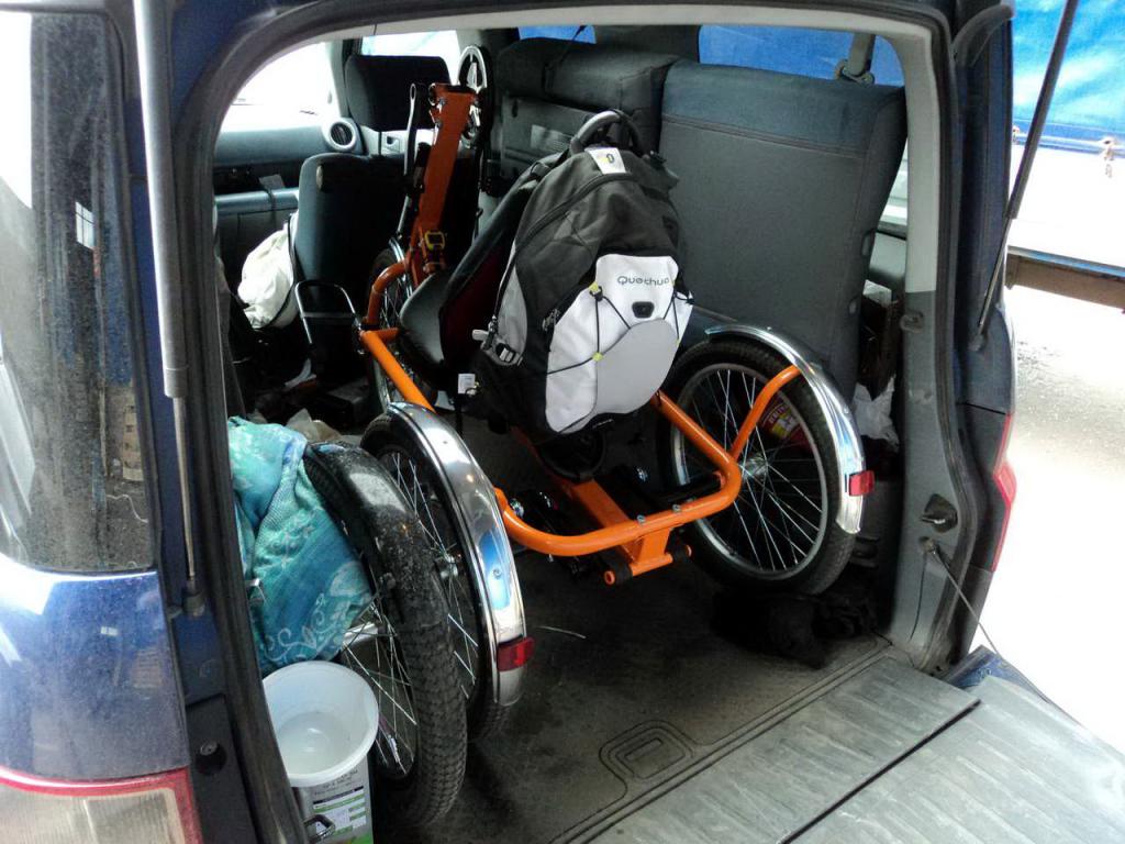

Веломобиль разбирается на две части в районе рулевой.

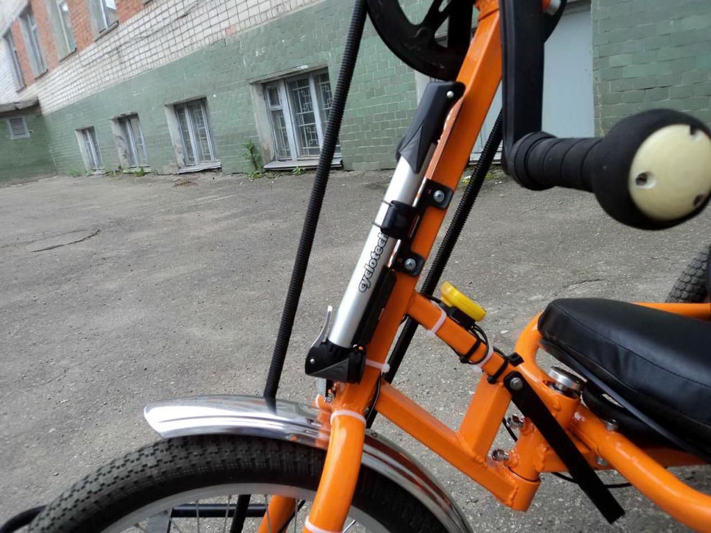

Молодцы. Но сразу скажу, что ручки не удобно долго крутить. Нужны вертикальные рукоядки.
Спрос есть?
 Заголовок сообщения: Re: Рукомобиль от DENEDi
Номер сообщения:#3  Непрочитанное сообщениеДобавлено: Пн сен 10 2012 11:55
В роли вертикальных рукояток Эдик предложил набалдашники на концах ручек (на фото видно), они выполнены из капролона. Посмотрим что скажет про них клиент. Мне крутить было удобно. Ручки обмотаны лентой для шоссейных рулей.

Если посмотреть на машины того же Желудова, то видно, что у него шатуны набного длиннее, и они шире - чтобы проходили по бокам таза. Я думаю, что рах вы используете чугунные шатуны, их можно болгарить и варить, всё-таки руки - это не ноги, им нужна другая траектория, а большая окружность задействует ещё и мышцы тела.
Добавлено через 55 секунд:
Хотя шасси универсальное, легко превращается в Мазурчака :)
Так эта трубка обтягивает цепь и вращается вместе с ней?
Номер сообщения:#8  Непрочитанное сообщениеДобавлено: Пн сен 10 2012 21:20
Да. Она разрезана вдоль, и разрез расположен, естественно, с той стороны, где цепь контачит со звездами.
Придумали не мы, и покупается это дело на авторынке:
http://velobig.ru/fm/viewtopic.php?f=1&t=882

Номер сообщения:#9  Непрочитанное сообщениеДобавлено: Пн сен 10 2012 22:03
Жесть! Придумали явно китайцы. С одной стороны, дешево и не дает грязи попасть на цепь, с другой стороны, увеличивает трение, а если уж грязь туда попала - останется навсегда. И форма у нее называется "непроливайка": туда вода может попасть, а оттуда вытечь уже не может. Кстати ресурс у этой гофры должен быть мизерным, она ведь по ТУ должна один раз изогнуться а потом всю жизнь неподвижно лежать. По ссылке кстати уже есть один отзыв, у человека через месяц полопалась в нескольких местах. Это я про пластик говорю, может на авторынке резиновые гофры продаются, но я таких не встречал. Вот, а после того, как оно полопается на кусочки, один из них слегка повернется и попадет под зуб неразрезанным краем. Дальше или цепь соскочит или еще что, но по-моему идея не очень удачная.
Впрочем, может я и ошибаюсь, практика покажет.

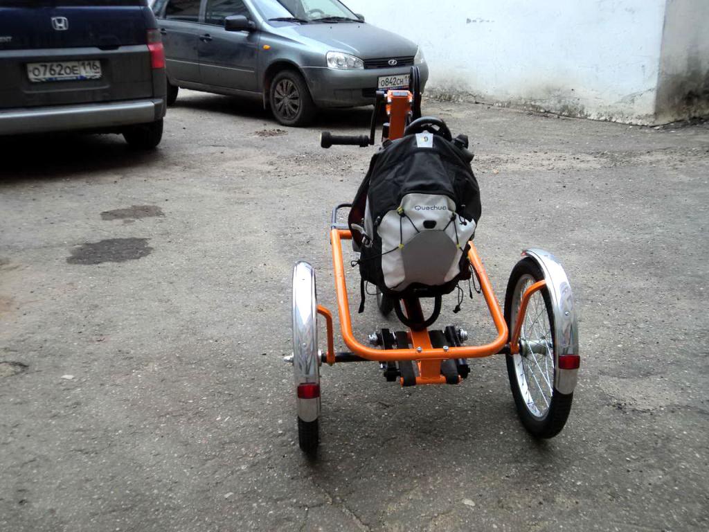

А зачем окаймляющая пространственная труба? Чтобы таскать вместе с пилотом?

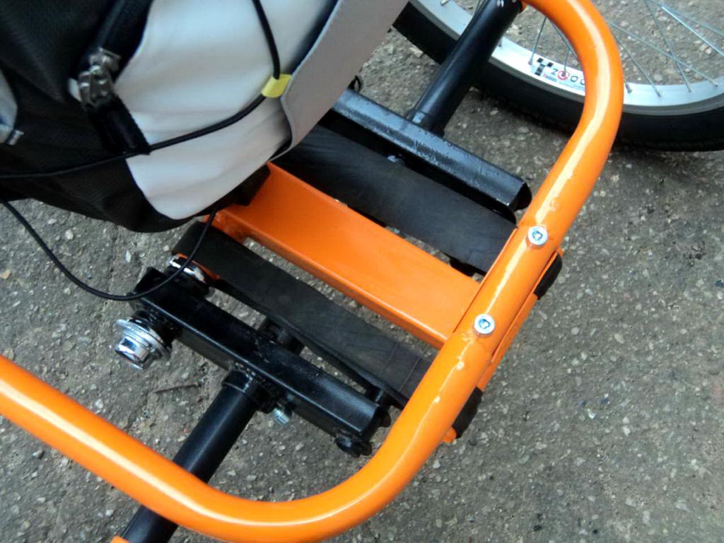

Чтобы на нее опираться руками. Заодно сзади появляется некая грузовая платформа.
Резиновых не видел, они пластиковые, но пластик довольно мягкий (не сравнивайте с гофрой, которая используется для прокладки кабеля в строительстве). Полопается - купится новая, цена вопроса - рублей 50. Слететь цепь может и будучи свободной от гофры, кстати, гофра заодно уменьшает расколбас цепи на неровной дороге. Но ее основное предназначение - защита пользователя от цепи. При съеме колеса и прочих действиях, требующих, непосредственного контакта рук с цепью, можно даже остаться чистеньким.
На самом деле, пока я сам такой вариант в течение длительного времени не тестировал.

В качестве серийного "первенца" получился весьма симпатичный и презентабельный аппарат! Было бы крайне интересно узнать о физических(геометрических) параметрах. Как с устойчивостью(не на асфальте)? Как происходит "расчленение" что там за узел, быстро ли? Не "рыскает" ли передок, как мне кажется угол рулевой через чур крут?
ИМХО: Было бы практичнее для защиты вместо гофра использовать в конструкции щиток. Т.к паретичные ноги(речь о коленях), у кого настойчиво стягиваются в кучу и при таком раскладе могут воздействовать на цепь(выдавит в сторону от линии цепи и вовсе снять), а у иных и туда и сюда в таком случае использовать в купе с привязными ремнями.
Ещё смущает компоновка, как мне кажется педалировать придётся с некоторым преднаклоном вперёд, что вероятно скажется на утомляемость мышц спины и на устойчивость может повлиять не в лучшую сторону (особенно при косом подъёме). Эстетически всё кашерно, вероятно и для "проживания" в городской квартире он как нельзя кстати но.. (имхо конечно) уж больно он компактен для полноценного(скорость дороги ландшафт) пользования, как по базе так и колее.
И ещё, в кач-ве перспективы быть может, дабы побороть проблемы посадки высадки, у основания сиденья(снизу к примеру) замутить откидную подставку "а-ля мотоциклетной", т.е. поставил на ету подстаdку аппарат -- отстегнул передок -- пересел(куда хош) и наиборот поставил на подножку "обезглавленный" аппарат -- пересел -- прицепил передок.

Аппарат мне очень понравился. Есть вопрос (не в плане критики). На сколько удобно будет инвалиду садиться. Ноги самостоятельно не перекинешь через сидение. Хотя смотря для какого случая расматривать.
Номер сообщения:#20  Непрочитанное сообщениеДобавлено: Вт сен 11 2012 23:57
Мне кажется, единственный выход - откидная рулевая колонка. Мобиль явно не спортивный, а значит главное - удобство.
