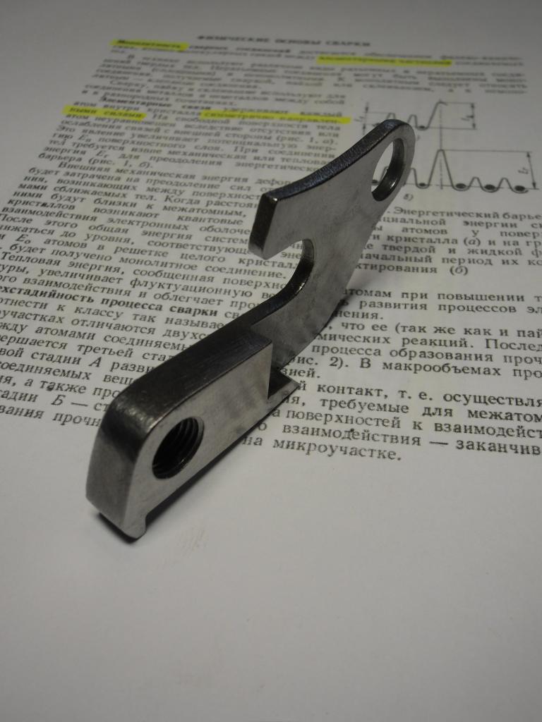

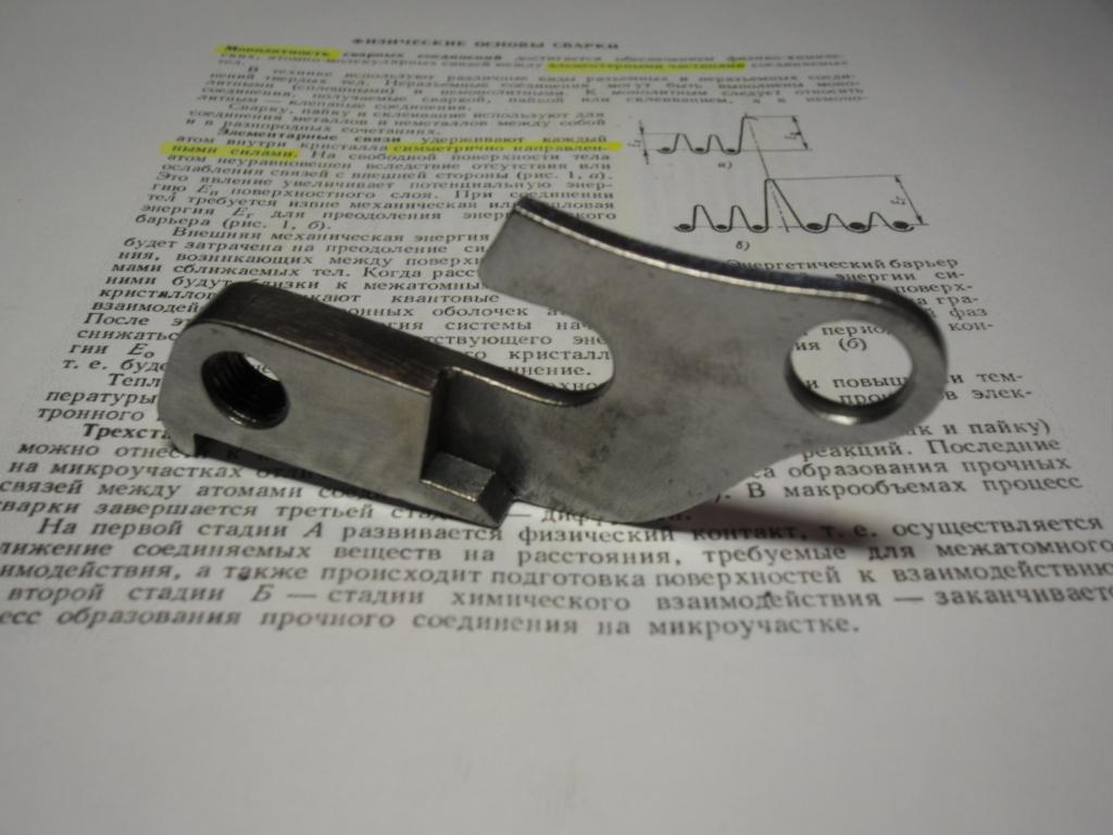

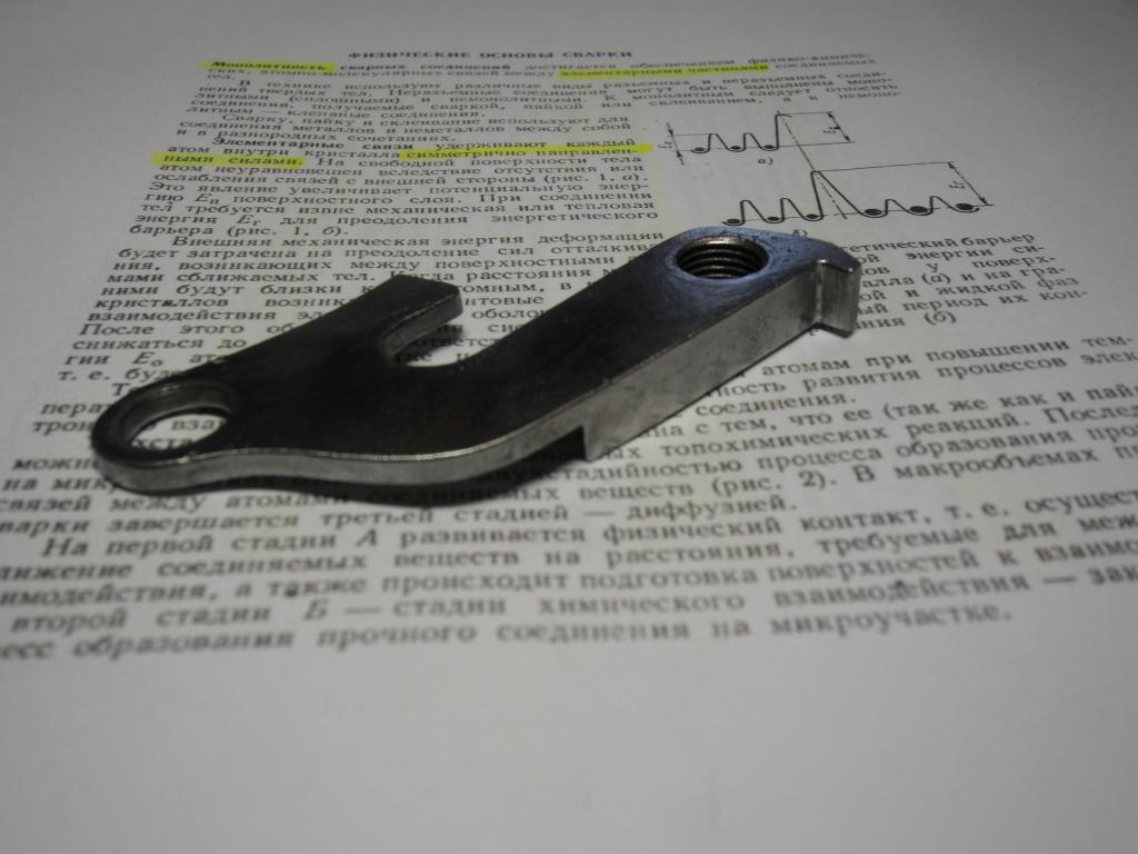

Юджин, зря фотки "упражнений" убрал. Красивая работа! И материал тут, кстати, совсем ни при чём. Руки у тебя золотые и варишь ты классно.
Благодарю :)
Комментарий к файлу: Сталь 45.
100% в ручную.
Комментарий к файлу: Сварено три детали.
Пластина 3.5мм, ступенька 5мм и бочок.
Комментарий к файлу: Швы расположены на торцах с внешней стороны. Чешуйки заглажены под монолит.
