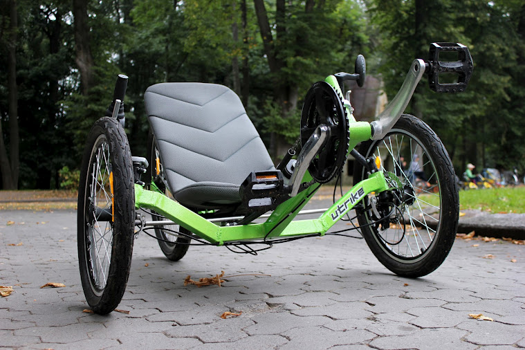

Профильная труба - технологичнее и прочнее при работе на изгиб.
Круглая труба - лучше на кручение.
Каждая труба хороша на своем месте. Например, есть труба сорта "KБ" - "какая была". :) Так что споры в данной теме бесполезны. Желающие могут поспорить в разделе "Материаловедение".
Добавлено через 1 минуту 19 секунд:
Мысля интересная! Неужели у вас такая плохая сварка?
По центру балки - самое нагруженное место. От типа сварки мало зависит.
Добавлено через 1 минуту 3 секунды:
Мне машинка очень понравилась - ладненькая такая, красивая! :clap:

Классный аппарат! Видно с душой сделано!
EdRymar писал(а):
На второй фотке (8488) видны эксцентрики с внутренней стороны ступиц передних колёс. Это что?
И меня этот вопрос сильно заинтересовал!Скорее всего колёса отстёгиваются. Подождём обещанное

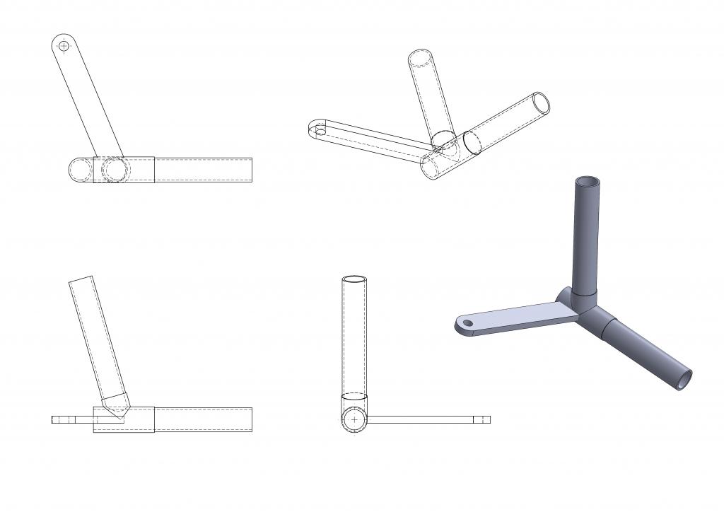

Utriker писал(а):
И вопрос: как здесь сделаны поворотные кулаки?
Постараюсь на днях выложить чертеж.

Поворотный кулак - это сварной элемент из двух полых осей. Через ось колеса проходит эксцентрик и снаружи на нем накручена гайка собственного производства которая зажимает подшипник извне (она и является крышкой подшипника). Для того чтобы открутить колесо нужно открутить 1 винт тормозной машинки и выкрутить эксцентрик.
Принцып точно такой как и у катрайка.
Будет, все будет, только наш конструктор в отпуске :)))
У него две трубы и полуось! Кстати РОВНО и ПРОЧНО сварить таким образом две трубы - задача нетривиальная.

Вот давно обещанное :)

Utriker писал(а):
Вот давно обещанное
Мощно! Наверняка запас прочности еге-гееееей! Полуось такая, чтобы использовать втулки с 20мм осью без переделки?
Тоже мне проблема! Как нибудь выложу как я сделал.

Utriker писал(а):
Вот давно обещанное
Спасибо, а с размерами есть? Это всё точёнка, сваренная под углом? Как сопряжения делали, чтоб красиво было?

Utriker писал(а):
Voolodja писал(а):А зачем два лишних шва на каждой из балок переднего моста? (см фото?)
а: позволяет передвигать сиденья в большем диапазонеб: средняя часть ниже чтобы ноги чувствовали себя лучшев: средняя часть из цельной трубы, т.е. максимальное усилие приходится как раз на стык балки и рамы (на целую трубу а не на сварной шов (слабое место зона у шва))
1. передвигать сиденье передней частью над балкой переднего моста, это значит окончательно разгрузить ведущее колесо, и так особенно незагруженное.
2. при такой высоте установки сиденья над рамой, ноги и так никоим образом не будут ощущать балку переднего моста.
3. там, на поперечной балке можно вообще получить всего один шов, причём, без разрезания нижней стенки профиля, если пустить поперечную балку под продольную, а само место соединения продольной и поперечной балок (в таком случае) можно укрепить небольшими косыночками.
Ни один из пунктов не оправдывает усложнение конфигурации, а значит и технологичности исполнения балки переднего моста. Так что, замечание Voolodja правильное.

Utriker, я так понимаю, что за идейную основу была взята такая конструкция?
 Заголовок сообщения: Re: Utrike Flash. Прототип номер 2 :)
Номер сообщения:#35  Непрочитанное сообщениеДобавлено: Пн окт 14 2013 16:43
Сообщения: 692
Откуда: Латвия, Рига
Благодарил (а): 24 раз.
Имя: Юрий
Выглядит красиво, не нравится ширина - много по-моему.
профильная труба выдерживает большие нагрузки чем круглая примерно таких же параметров. Например трубой 40х40х1.8 можно заменить круглую ф50х2
Это хромолевые трубы такие? Зачем так толсто?
