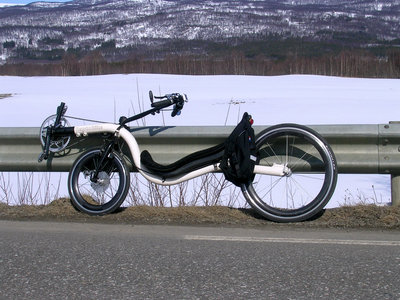

Доброго времени суток!Поискал,но так и не
придумал в какую тему вставить :roll:
Может кому сгодится,думаю идея перспективна,ИМХО...
http://www.recumbents.com/WISIL/wianecki/leaning_trike3.htm
Я так понял,что на матрице под карбон,с торца,
по окружности,выборка в форме обода,затем
пропилы по готовой детали для запресовки на
диск,ну и запресовка на эпоксидке.После,
наложение углеткани с внутренней стороны на пропилы :think:
Поправьте если не так понял...
Спасибо!
P.S.Можно,наверно,и стеклоткань использовать....

Насколько я понял, основная причина изготовления таких колес - уменьшение усилия при рулении в наклоне, т.к. обод находится прямо на оси руления (трайк наклоняемый); заодно колея уменьшилась на 2 дюйма.
 Заголовок сообщения: Re: Вариант карбонового колеса
Номер сообщения:#3  Непрочитанное сообщениеДобавлено: Пт авг 24 2012 00:05
при таком колесе и поперечный наклон шкворня не нужен.неплохая идея ---но сложная...

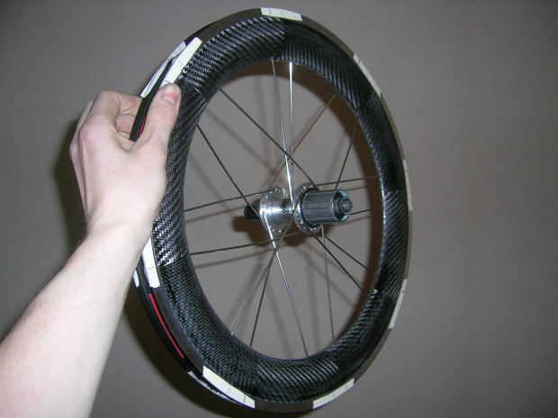

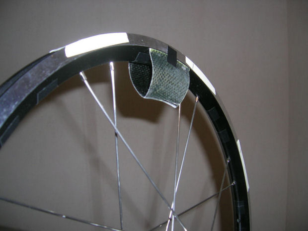

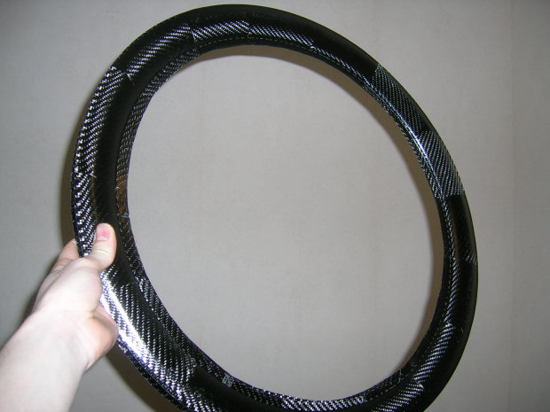

Вот еще вариант карбонового колеса.
Еще много интересного по ссылке.
http://endless-sphere.com/forums/viewto ... &start=125
