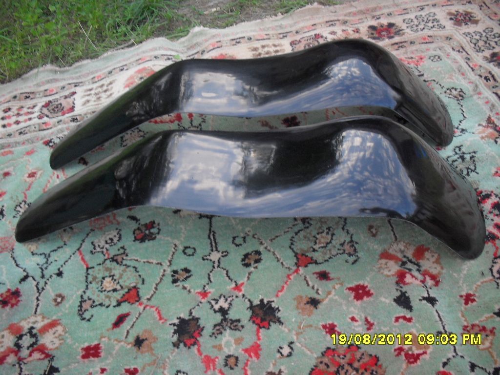

Сидения опять есть в наличии. Теперь чёрного цвета.

Алексей, у меня рост 193см, а ты написал что "Идеален под рост 170-180 см", мне будет не комфортно в нем сидеть? Или это как то решаемо?

для 170-180 они просто огромны, обратный изгиб где-то в районе лопаток, так что на 193 можно попробовать.

Огромны это по тому, что верхняя узкая часть это подголовник

У меня рост 187 - подходит идеально.

Да ни при чём тут подголовник, о нём вообще речи нет. Огромна именно основная часть сиденья, я не про их общий габарит говорю!

Надо будет подбирать комфортное положение толщиной подстилки (обычно я делаю сплошную подстилку 6 см толщиной из мебельного поролона).
На счёт комфортно или не комфортно - точно сказать не могу. У меня уже были клиенты с таким ростом - пока не жаловались.
ШЕСТЬ!!!! САНТИМЕТРОВ???? Куда столько? Вентизит 20 мм толщину имеет.
Впросем, если всё сиденье обшить 6 см поролона то действительно будет пофиг, где какие изгибы.

С изгибами всё в порядке. Зато такой толстый поролон гасит не только толчки но и вибрацию, так что езда получается комфортной на плохом асфальте (если вам известно что такое плохой асфальт конечно)

Алексей, ты хоть раз в жизни видел фирменное сиденье? Сравнивал профили?

Я и сам уже фирма ;)
Профили сравнивал по фотографиям. Мой немного отличается от других, но и сами зарубежные между собой тоже отличаются.

Я пробовал сиденья и зарубежные (трех фирм), и Алексея. Зарубежные понравились, особенно производства Ocean Cycles. Сиденье Алексея не понравилось по следующим причинам:
1. для моего роста 173 см оно просто огромно
2. Для роста заказчика (184 см) - оно также огромно
3. оно - нежесткое и требует для крепления аж четырех точек крепления на раме
4. Самое худшее - поясничный упор находится где-то на уровне лопаток
5. я не считаю правильным клеить на сиденье по 6 или 10 см поролона
Из плюсов отмечу следующее:
1. оно - вполне конкурентоспособно (из-за цены)
2. Качество вклейки волокон в смолу выполнено качественно
Я считаю, что сиденью нужна новая форма, выполненная близко к классическим обводам зарубежных сидений. Если при этом сиденье будет с ребрами жесткости, позволяющими крепить сиденье за две точки, то тогда получится очень даже качественный продукт.
