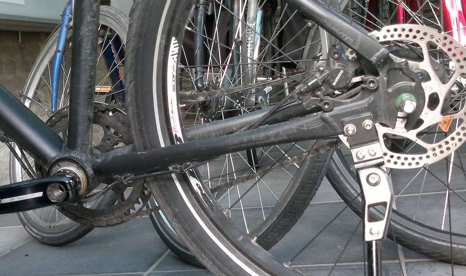

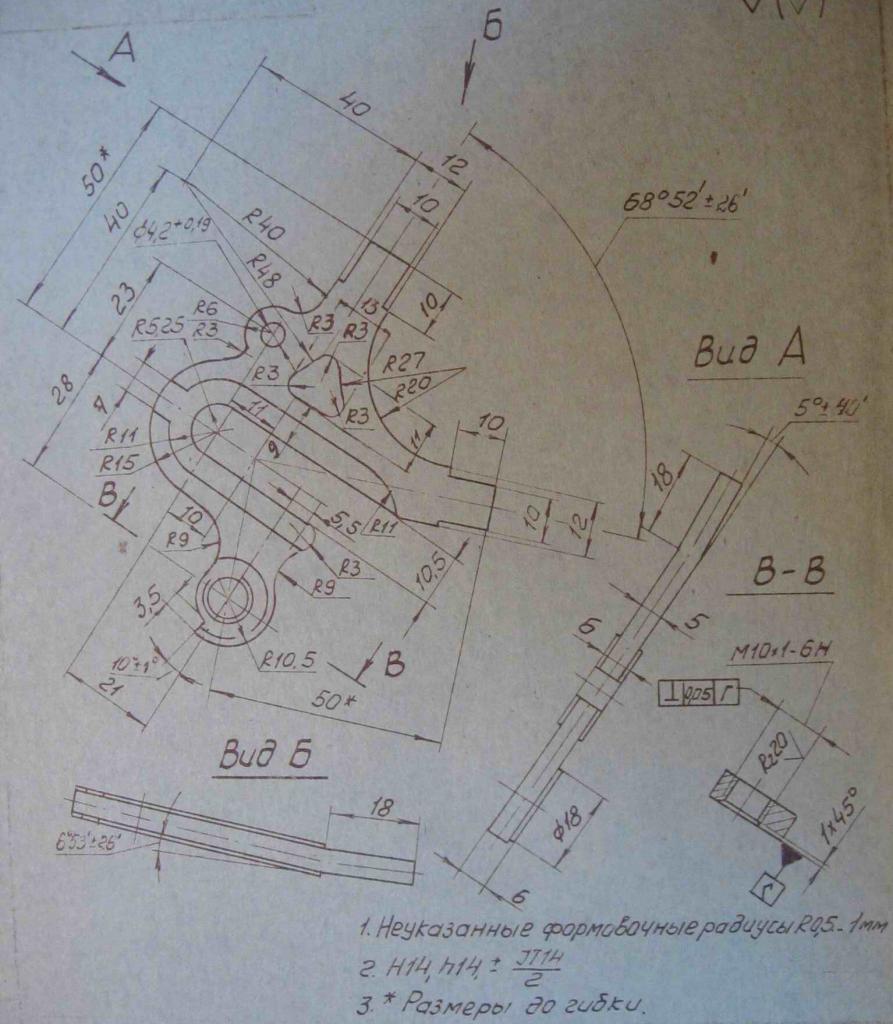

77maxikov писал(а):
А зачем делают косые прорези в задних дропаутах даже при условии наличия переключателя, натягивающего цепь?
В основном не для натяжки цепи, а выбирать перекос рамы. Можно выставить колесо даже с восьмеркой. Попробуй это сделать на современных рамах. Еще, я так предполагаю, это делается когда несовершенна технология изготовления рамы. Позволяет втиснуть колесо даже в кривую раму. :?
Добавлено через 4 минуты 11 секунд:
Чертеж

Номер сообщения:#11  Непрочитанное сообщениеДобавлено: Пт авг 24 2012 00:24
Jozef писал(а):
Это переходная степень эволюции,уже так не делают
Теперь фабриканты делают прямые прорези (читай современные-модные) на алю перьях. к стоимости рамы прибавь эксцентриковый!!!! узел натяжения цепи! Понятно, к чему нас тянет "эволюция"?
Комментарий к файлу: натяжение цепи кареточным узлом!
