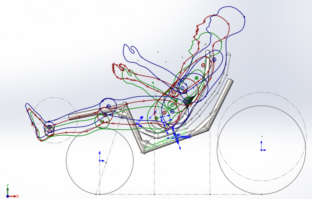

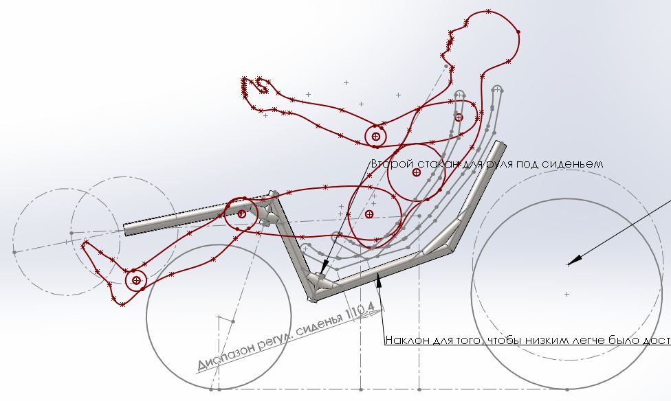

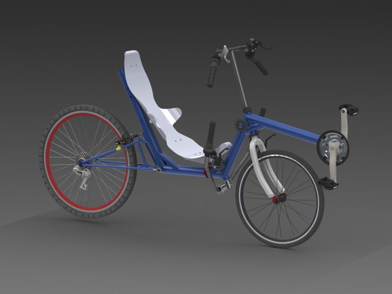

Вот собственно, в приложении видно компоновку рамы. Пометки служебные, не обращайте внимания.
Подразумевается, что можно поставить передний или задний привод, руль над сиденьем или под сиденьем, не меняя конструкции рамы.
Задняя подвеска планируется на эластомере. Развесовка на данный момент примерно 61-40 (перед\зад).
Угол наклона стакана, трейл и прочее пока что не проработал до конца.
Сидушка жесткая, регулируется в небольшом диапазоне. Каретка регулируется дискретно примерно на 200мм (для коротких и для длинных).
Как-то так.
Проект в начальной стадии разработки.
Если кто-нибудь хочет заказать, то после завершения проектирования можем сразу нарезать (лазером) детали рамы или нарезать и сварить и выслать по почте. Чем больше резать за раз, тем дешевле получится.

Обрати внимание. Переднее колесо 20", возможно будешь цеплять пяткой ось колеса. Надо будет делать очень узкую вилку. Ляжки не проходят. Я каретку сделал неподвижную, а двигал сидение. (тема"Зокра из Харькова"). Посмотри, может пригодиться.

А для чего такая вертикальная посадка?
20-25 градусов угла спинки сиденья - более чем достаточно! 30 градусов для меня, например, уже слишком вертикально...

Мне как-то неудобно на таком сиденье ездить. Плохо вставить и садиться.
Кроме того, надо, чтобы посадка была примерно на высоте автомобильной для заметности в транспортном потоке.

Абсолютно согласен. Пусть будет конструкция не для рекордов, зато для большего числа людей удобней. Да и длина будет меньше, легче, надежней. Выше ЦТ-легче управление. На некоторых велодорожках столбики стоят(от мотопедок)-легче вписаться. А если предусмотреть изменение наклона задней вилки (или доп. уши крепления), то и более спортивную посадку можно получить. Предусмотреть крепление двух задних наклоняемых колес!!...

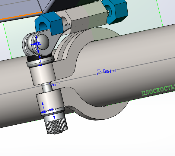

Медленно идет проектирование. Почти сделал клемму для крепления сидушки. Эксцентрик на фото проходит сквозь конструкцию, но это решаемо, просто перевернем в реале эксцентрик и все. Сборку в солиде геморно переделывать, все ко всему привязано.

Сиденье вертикальнее 40 градусов - уже неудобно, смысл лежачки теряется.

Небольшое оьбновление. Посчитал раму на прочность. Взял стальную трубу 50*1,2, она получше, чем 45*1,5 получается.
http://bent.lv/archives/2198
Спроектирован задний маятник.

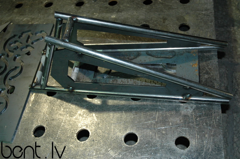

Номер сообщения:#15  Непрочитанное сообщениеДобавлено: Сб дек 29 2012 00:35
Сообщения: 692
Откуда: Латвия, Рига
Благодарил (а): 24 раз.
Имя: Юрий
Домоделил в солиде, часть рамы уже порезана, завтра должен быть готов прототип, по результатам которого доработаем чертеж.
Комментарий к файлу: Визуализация
Тимофеев Юрий.
Блог: http://www.bent.lv

Номер сообщения:#16  Непрочитанное сообщениеДобавлено: Вс дек 30 2012 11:57
Зарегистрирован: Вт апр 03 2012 01:18
Сообщения: 19
Поблагодарили: 8 раз.

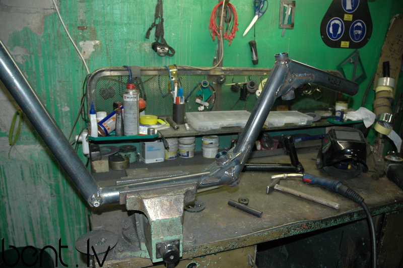

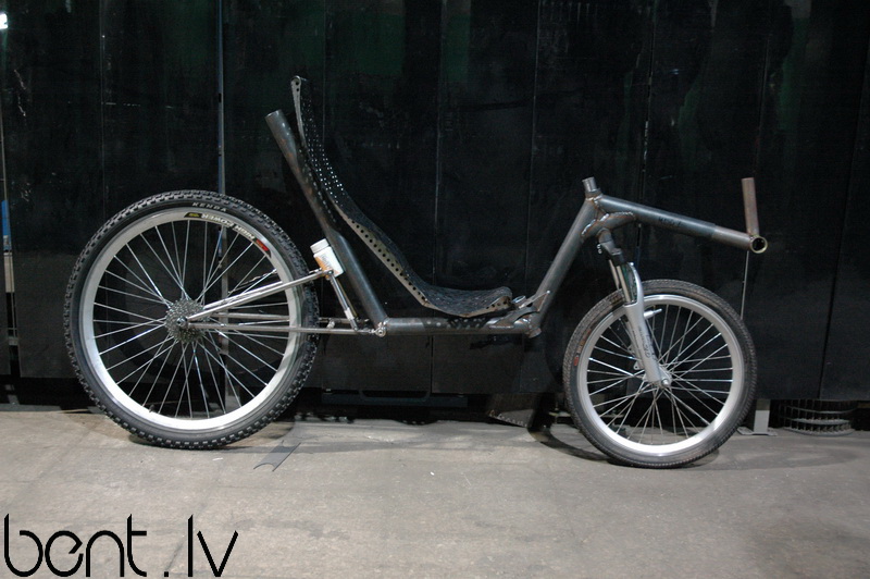

Ребята хорошо потрудились перед праздниками.
В 3 часа ночи прислали, вот такие фотографии.
Прототип MidRacer 1, практически готов.
bent.lv
За это сообщение автора Denisska поблагодарили: 2 Jozef (Вс дек 30 2012 12:00), Sofabike (Вт янв 01 2013 15:48)

Если делаешь не только под себя, а серию - надо горизонталить. Излишне вертикальное - ПЛОХО, будешь сидеть на жопе, а не лежать на спине, смысла в лигераде уже не будет. Плюс сиденья-лежаки все рассчитаны на более горизонтальную посадку.
Добавлено через 2 минуты 14 секунд:

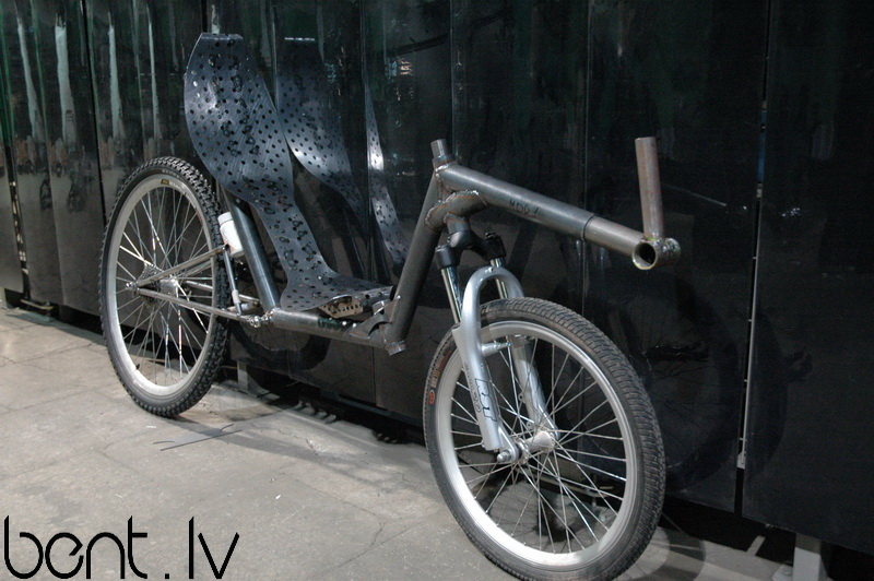

Вертикальное сиденье плюс каретка выше жопы - будет неудобно крутить. Привыкнуть можно, но неудобно.
 Заголовок сообщения: Re: MidRacer 1 Лигерад-универсал 20-26
Номер сообщения:#18  Непрочитанное сообщениеДобавлено: Пн дек 31 2012 00:21
При такой компоновке нужно ставить узкую вилку, иначе она будет мешать и цепи и ногам.
Номер сообщения:#19  Непрочитанное сообщениеДобавлено: Пн дек 31 2012 14:29
Кажется, колеса не в плоскости.
Номер сообщения:#20  Непрочитанное сообщениеДобавлено: Пн дек 31 2012 15:15
:) да, и скажу больше, даже нет подшипников на передней вилки
просто, сразу после сварки скидали в одну кучу, чтобы посмотреть как в реальности это выглядит
