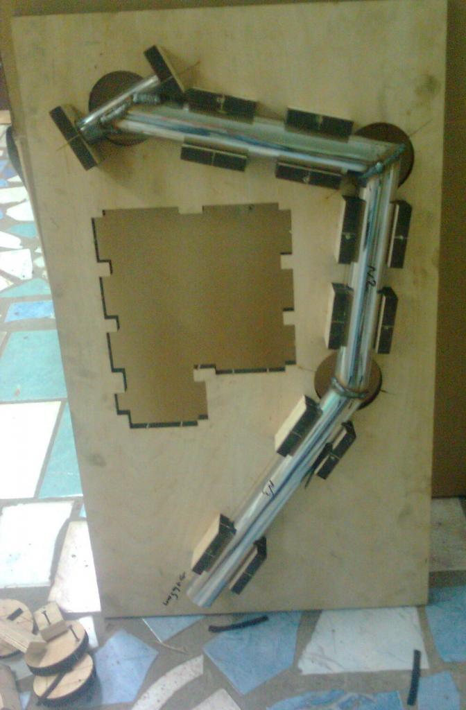

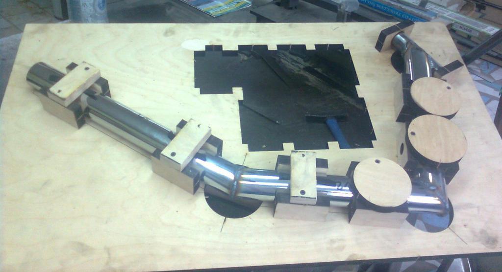

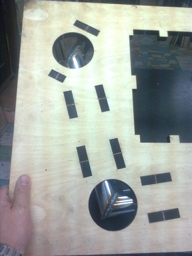

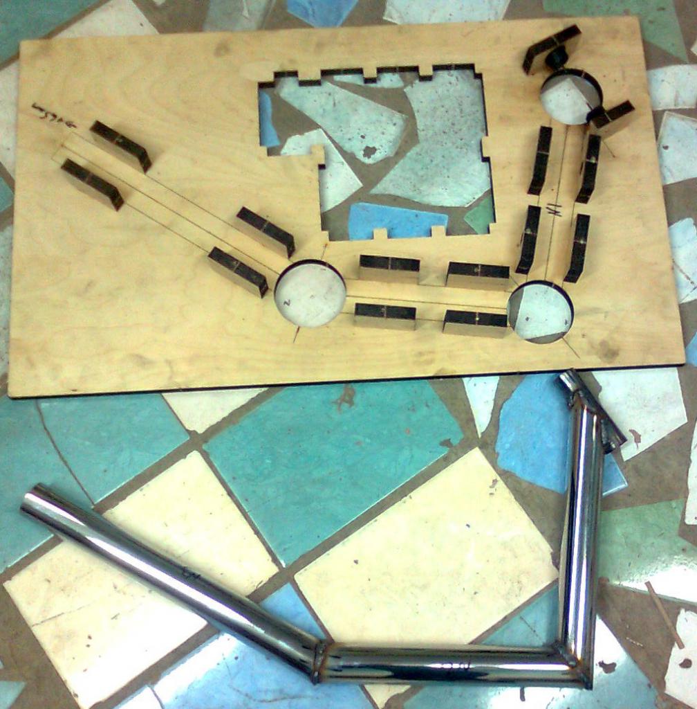

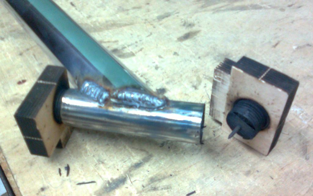

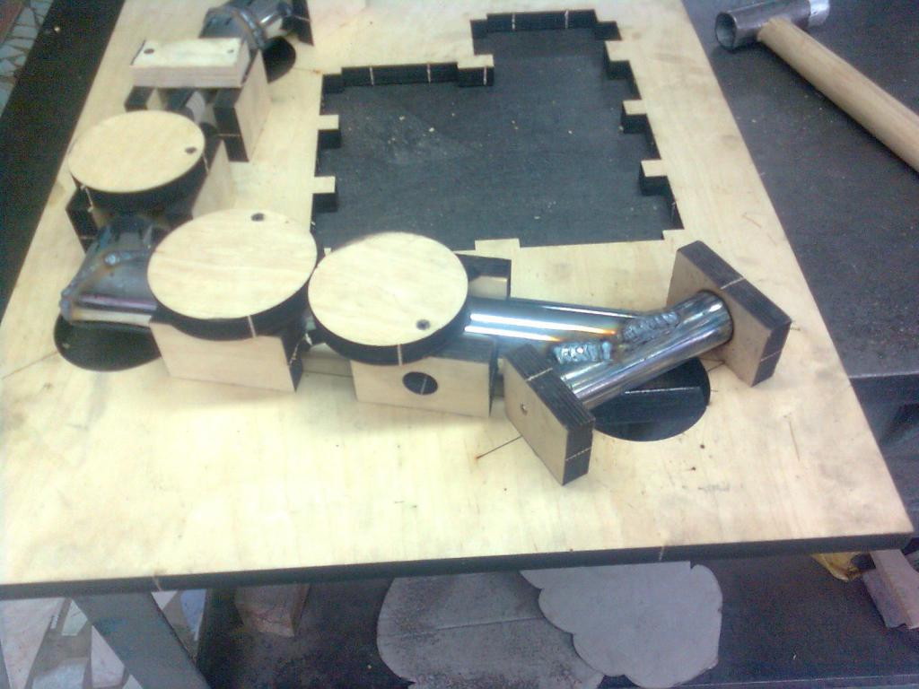

Наконец то приступил к работе над рамой. Вот фото в процессе.

Что я еще хотел сказать. Сварочные работы я делал на стороне. Сам еще не научился хорошо варить и не стал рисковать, отдал профес-лу. Сам только прихватывал, немного обваривал или не ответственные места. Решил потом шлифовать мастерстве сварщика, очень хочется покататься в этом сезоне.
