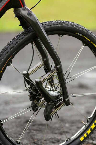

А можно крупное фото этой хитрой вилки?

А есть анимация с демонсрацией её в работе?

фигня, а не вилка...

А вес?

рекламный ролик:
На рекламе не увидел, чтобы там был вообще какой-то рабочий ход. Мужик ездил по гладкому асфальту.
Не верю и в 3 см хода. А особенно добивает то, что вилка должна двигаться навстречу препятствию. Так что видео в работе было бы очень полезно показать.

Меня вот удивляют такие реплики честное слово, нам что по 10 лет !? :)
Мы в душе дети :)
На самом деле скептицизм вызван тем, что на каждый сантиметр хода вверх вилка проходит 3 см вперёд.
Замедленный режим:
Но лучше один раз увидеть! Почему-то я представлял, как перья уходят вперёд, но не как сам теугольник рамы опускается вниз!
При работе меняется трейл и угол рулевой. Но, раз люди ездят, значит это не существенно при таком маленьком ходе. Видео меня убедило.
Большое спасибо за видео!

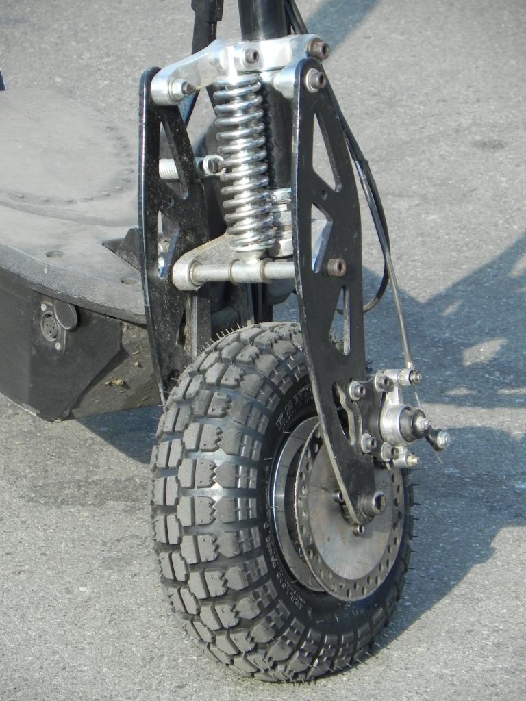

Был в Киеве. Увидел самокат на электроприводе.
