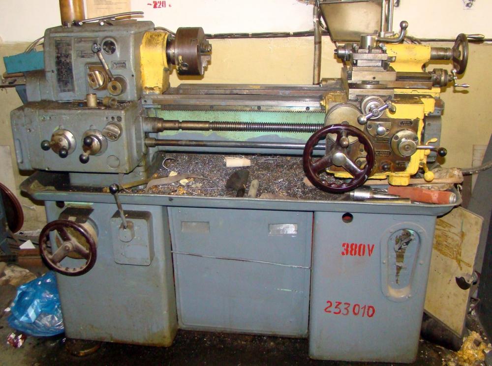

ура! наконецто купил себе токарник. пока вывез знакомому на склад - надо в гараже еще сделать поворотную кранбалку и место под станок освободить.

Он трехфазный что ли?
 Заголовок сообщения: Re: мой гараж-мастерская
Номер сообщения:#29  Непрочитанное сообщениеДобавлено: Пт май 18 2012 16:28
В сети
Сообщения: 14099
Благодарил (а): 155 раз.
Поблагодарили: 845 раз.
Вся нормальная техника трёхфазная. От одной фазы питаются только игрушки :)

Можно поставить частотный привод, который позволяет из 1ф220В в розетке делать для двигателя 3ф380В , плюс добавляется возможность регулировать частоту вращения двигателя от 50 до 200 %.

да апппарат 3х фазный. да буду покупать частотник. хотя можно звездой на кондерах подключить, но частотник лучше, поскольку позволяет иметь ненормативные скорости. взять хотя-бы 3000-3500, вместо паспортной максималки в 2000. да знаю что для подшипников это не гуд, но я не собираюсь постоянно насиловать станок, но опция может пригодится. ну и тд. да стоит частотник недешево, ну и фигли. мои деньги, куда хочу туда и трачу. тем более мне 2.2 КВт за глаза хватит - двигун 1.7 Квт. а стаивть Shuriken правильно заметил, проблема всех гаражей. но я выбрал именно этот станок, поскольку длина его 1550 и место в гараже ему можно найти. хлам только вывезу в железный "склад" и сделаю поворотную кранбалку кило так на 500, чтобы и станок можно было подвинуть, и двигун дернуть из грузовика, и в подвал опустить че тяжелое. короче лето грядет жаркое. но интересное :) фото буду выкладывать по мере продвижения

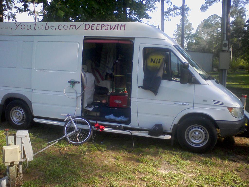

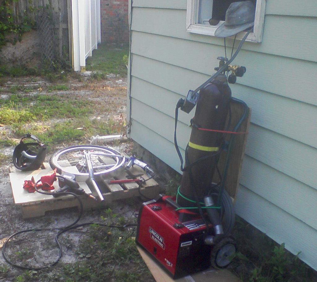

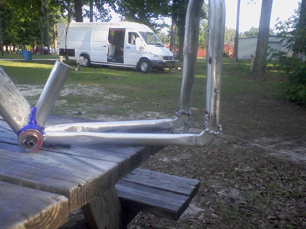

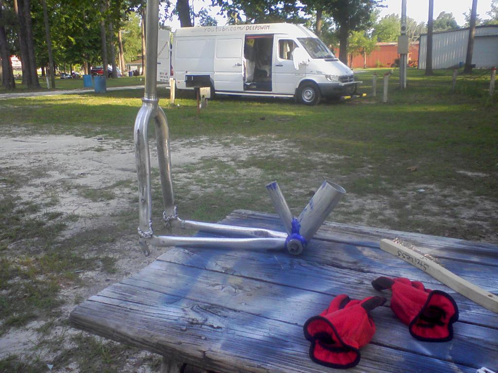

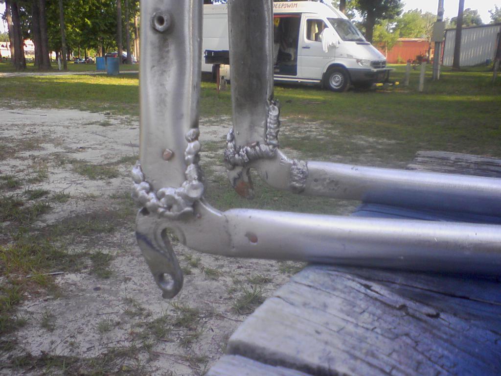

Выехал на природу сварил шашлык :doh:
Комментарий к файлу: Паяснение про американской алектричеству.
У нас в США в домовых электросетиах 2 твида напряжений
120 вольт для освещения ин легких бытових приборов.
и 22о двух фазное для особо нагруженнйих как аэрокондиционеры , сушилки белья , водонагреватели, плиты-духовки. В доме где я теперь работаю 220 нету,
поэтому выехал на природу

у меня такой валяется на 2,2 кВт. покупал когда то вроде баксов за 400. но 2.2 кВт для нормального токарного не хватит. а более мощный стоит как б/у токарный.

кран балка для продвижения станка в глубь гаража не нужна. я свой двигал напару с товарищем с помощью лебёдки и обрезков водопроводных труб. лебёдка обычная с помощью которой мотор с машины снимают.только тянула она горизонтально. для подъёма перед порогом использовались автомобильные домкраты. станок весил больше тонны.

У нас Праздники. Memorial Day is a last Monday of month May.
День Воспоминаний о погибших в войнах.
Последний день работал в доме где есть электричестово.
Ну и конечно про себя любимого не забыл.
Немного пожарил (подварил) вилку

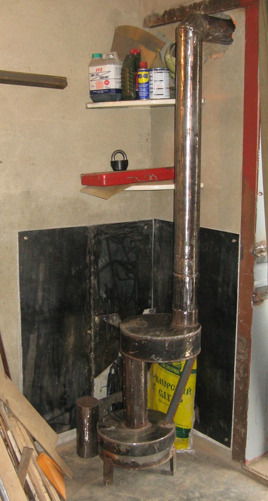

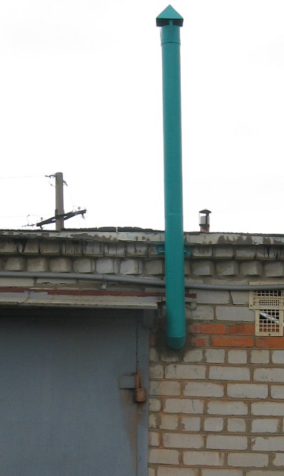

год выдался плотный. модификация гаража под размещение токраного (и в ближаших планах фрезера), танцы вокруг кранбалки, лопнувший рубероиод на крыше, изготовление сварочного стола-верстака, вот еще и печь сбацал, чтоб зимой поуютней было.
в мешке, сразу говорю, не сахар. там остатки асбестового листа, что установлен за металлом. получилось что-то типа конвекционного экрана. еще полки от трубы огорожу листом метала, покрашу серебрянкой и будет полный фарш. правда времени совсем не остается на творчество. за последние 3 месяца так толком ничего и не сделал. еще и тренировки... но как говорится, сани летом готовь. а творчество оставим на зиму
