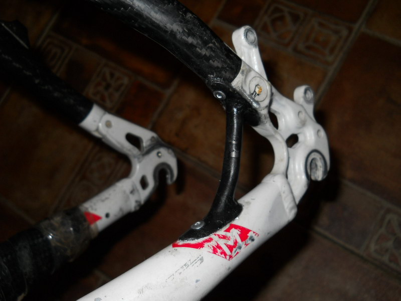

Re писал(а):

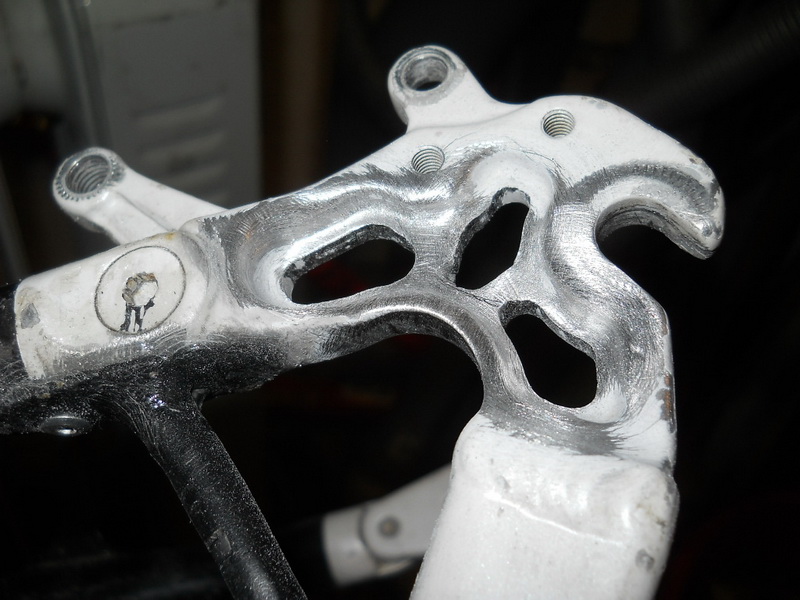

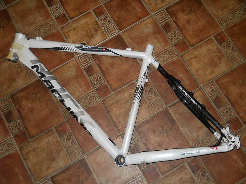

Шестигранник не откручивается ? Карбон только верхняя часть ?
Шестигранник не откручивается. Карбон - только верхняя часть.
 Заголовок сообщения: Re: Примеры ремонта алюминиевых велосипедных рам
Номер сообщения:#22  Непрочитанное сообщениеДобавлено: Вс ноя 20 2011 16:18
А может прогреть это соединение и винт открутится?
Номер сообщения:#23  Непрочитанное сообщениеДобавлено: Вс ноя 20 2011 16:22
А зачем его откручивать? Чтобы переприклеить?
Соединение можно заблокировать перемычкой между перьями. А что делать с трещинами в дропауте?
Номер сообщения:#24  Непрочитанное сообщениеДобавлено: Вс ноя 20 2011 20:21
Открутить для того, чтобы попробовать заварить дропаут и не сжечь при этом карбон и его соединение с алюминием.
Если это занятие бесполезное, то заказать новый дропаут и переварить.
Или не париться и ездить до полной поломки...

Если нельзя открутить и заварить, то можно дропаут усилить, наматав карбон сверху.

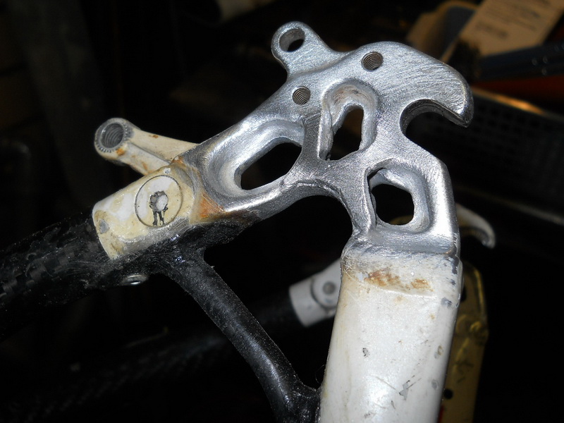

Я сделал по-другому:

а почему заварить нельзя? у нас аргонщик даже аморты с маслом заваривал. надо только мокрой тряпкой обмотать карбон, тем более там варить то немного, не успеет сильно прогрется.
а в таком варианте не факт, что трещина не продолжит расти, тем более люминь коварный материал - ломается непредсказуемо. это не хромоль или титан.
Платон (с)
Я уже варил алюминиевые рамы с карбоном - обматывал карбон мокрой тряпкой и нормально. Здесь другой вопрос - само клееное соединение (болт с клеем), которое соединяет карбон с алюминием, заклеено нормально так - клей прочный - и не рассоединяется. Если варить прямо так, то клей, оставшийся в соединении, испортит шов, а если разобрать, то там все-равно инструментом не подлезть, чтобы снять клей, потому что перья у подсидельной трубы закреплены жестко.
Сам дроп очень ажурный и если варить эти перемычки, то каков будет результат? Может, наложить пластину и заварить? Или вырезать трехлепестковую фигурку и вклеить в дроп на эпоксидку? Я не знаю ответы на эти вопросы...
Добавлено через 13 часов 22 минуты 16 секунд:
В общем, сделал так:
Конечно, надо было сначала заварить, а потом перемычку клеить, да фиг с ним уже...

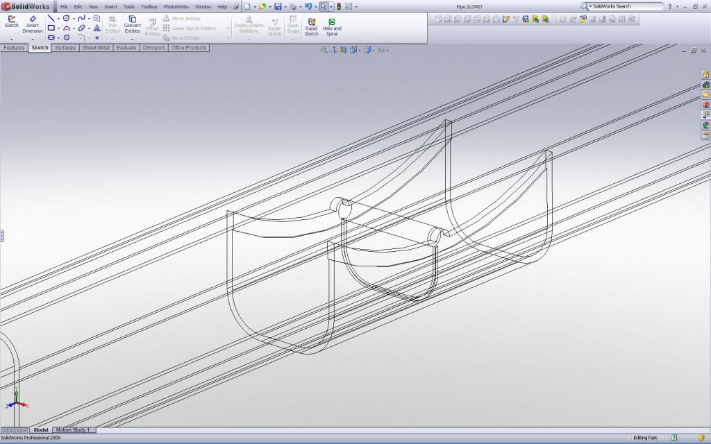

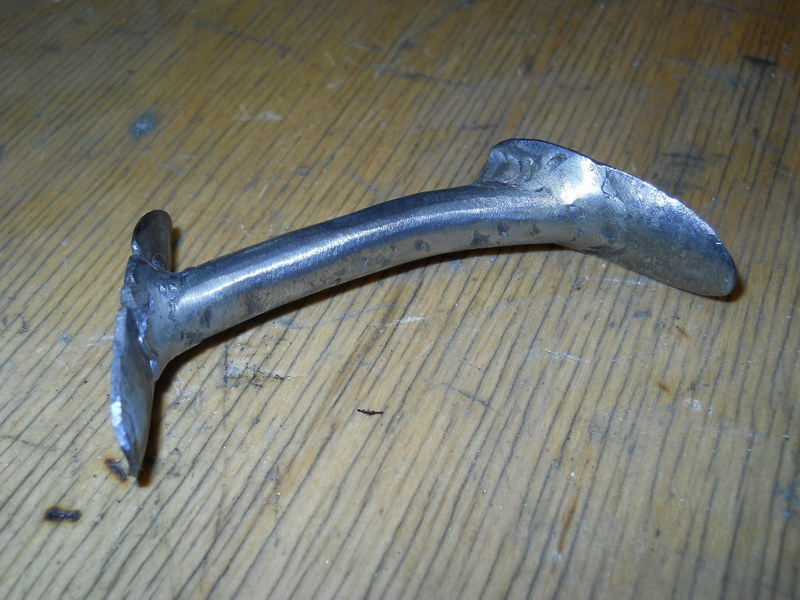

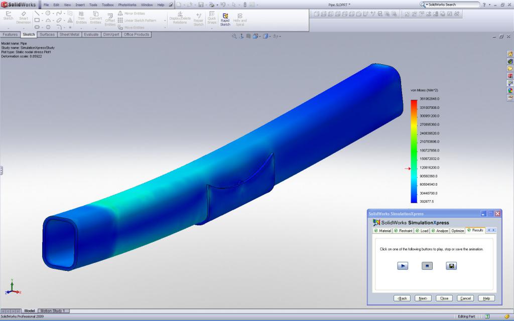

Поколдовав в Солиде, получил такую накладку, причем сварной шов только по полумесяцу (нет на концах концентрации напряжений), в середине кругляк диам. 6мм (иначе накладки пытается сжаться во внутрь). Гарантию не дам, но может подтолкнет к какой хорошей мысли.
А можешь модельку выложить?
Мне кажется, что если задать предел графика не 300+, а в районе 120, то картина напряжений будет намного более красной и информативной...
