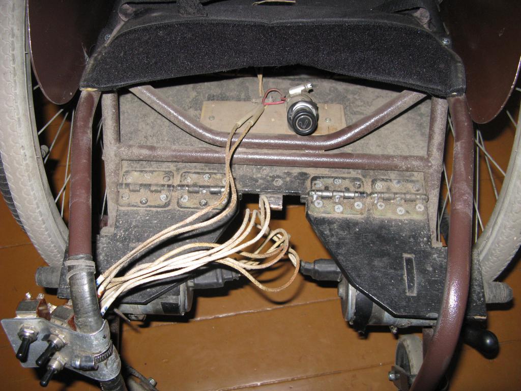

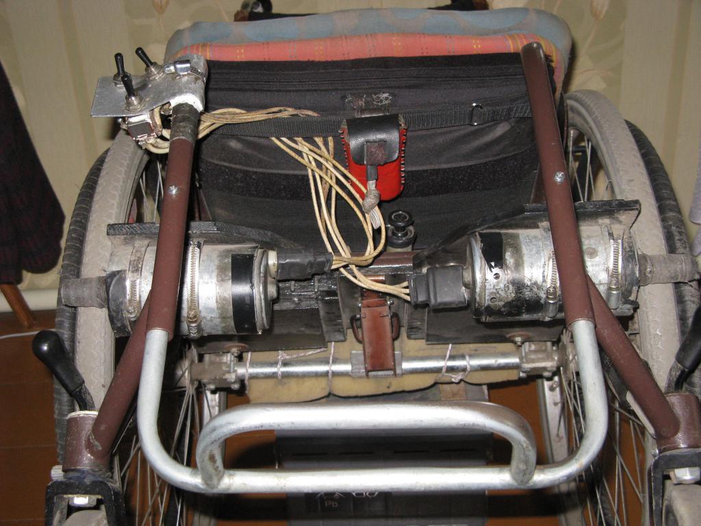

А как вам такой вариант? Трехколесный мотовелосипед инвалида -- стандартный stels energy+мотор+офисное кресло. Вилка ставится с амортизацией, вместо бензо ставится электро, кресло заменяется на директорскую модель с пневмоамортизацией и откидными подлокотниками, ведомую звезду увеличить, ведущую уменьшить. А еще проще, чтоб не пересаживаться на/из коляски, электрифицировать ее саму, удалить подножки и передние колеса, а на их место примайстрячить рулевую колонку с колесом любого желаемого диаметра и педальным приводом на него. Я, например так и сделал со своим гепардом, только без педалей. Впоследствии от колеса пришлось отказаться в пользу компактности, маневренности и использования в помещении, но с колесом проходимость и скорость были значительно выше. Сейчас, на 4-х колесах , по навигатору макс. скорость всего :D 14,4км/ч.
Комментарий к файлу: привод фрикционный, моторы крепятся на качающихся рычагах, благодаря чему сцепление автоматически меняется в зависимости от дорожных условий
Комментарий к файлу: нижний ракурс
