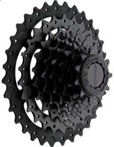

Всем привет. Откатал на своем лисапете сезон. Пробег за сезон~ 1600 км. Сразу понял, что односкоростной лигерад - вещь неважная. Местность у нас довольно пересеченная, в некоторые горки "не вкручиваю". Приходится идти в гору пешком. На ровном месте, по ветру, с горки хочется разогнаться побыстрее, но каденс "зашкаливает". Максимальная скорость, которую удалось мне выкрутить бешено дрыгая ногами ~ 36 км/час. Решил поставить колесо с трещеткой, и естественно переключатель скоростей. Но вот хочу спросить, если мне вдруг взбредет в голову поменять звездочки на трещетке, какой может быть максимальная разница чисел зубьев соседних звездочек, чтобы не было проблем с переключением скоростей? Может кто подскажет?
Сложный вопрос. Тут скорее разность диаметров важна, хотя и она не все решает. Предлагаю такое правило для двух соседних звезд: диаметр по вершинам зубьев меньшей звезды не должен быть меньше диаметра впадин у большей. На больших звездах разность диаметров бывает и больше, за счет разных хитростей. 1.jpg
Так наличие разных насечек и узоров на стенках и зубьев разной высоты позволяет делать просто неестественно большие шаги переключения.
Подробнее можно здесь кое-что почитать.
За это сообщение автора dim поблагодарил: lastloch (Ср ноя 21 2012 14:24)

Сообщения: 360
Благодарил (а): 37 раз.
Главное чтобы не больше и не меньше двух соседних, конусо-образно должно быть
Набор из 3-х звезд 28/21/14 тоже "конусо-образно", но будет ли это работать?
dim, спасибо. Это уже конкретная информация.

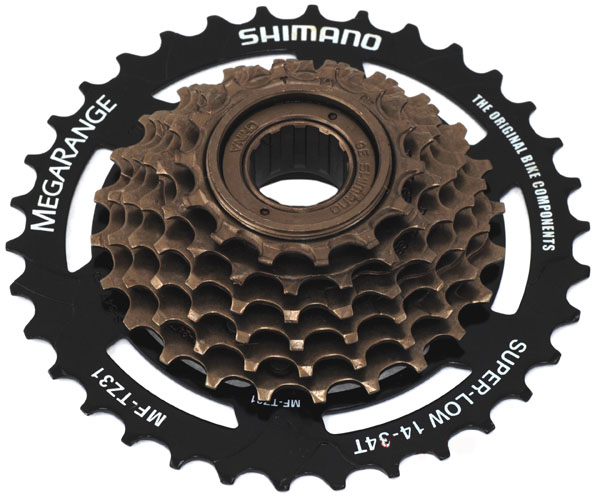

А кто скажет, почему здесь возможен такой большой перепад диаметров между самой большой и соседней звездочкой?
