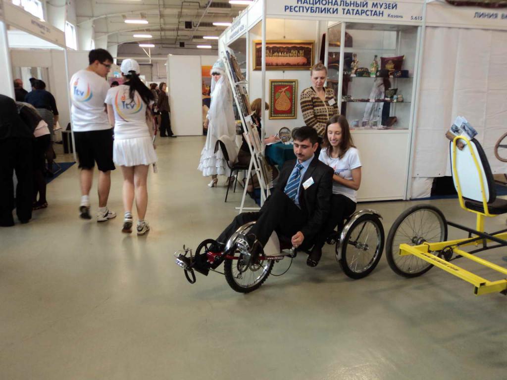

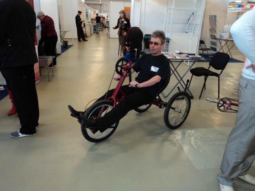

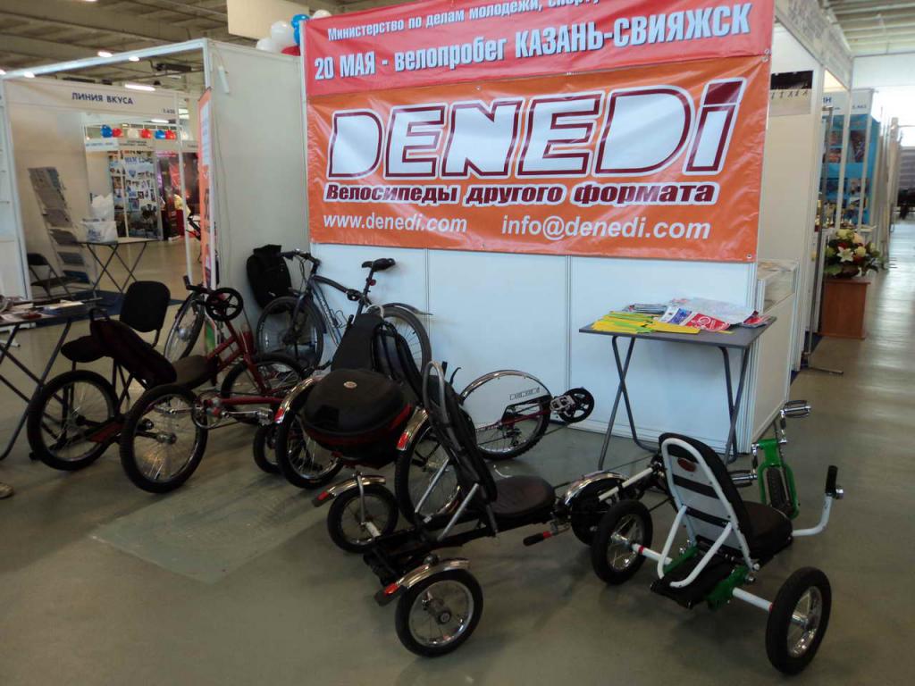

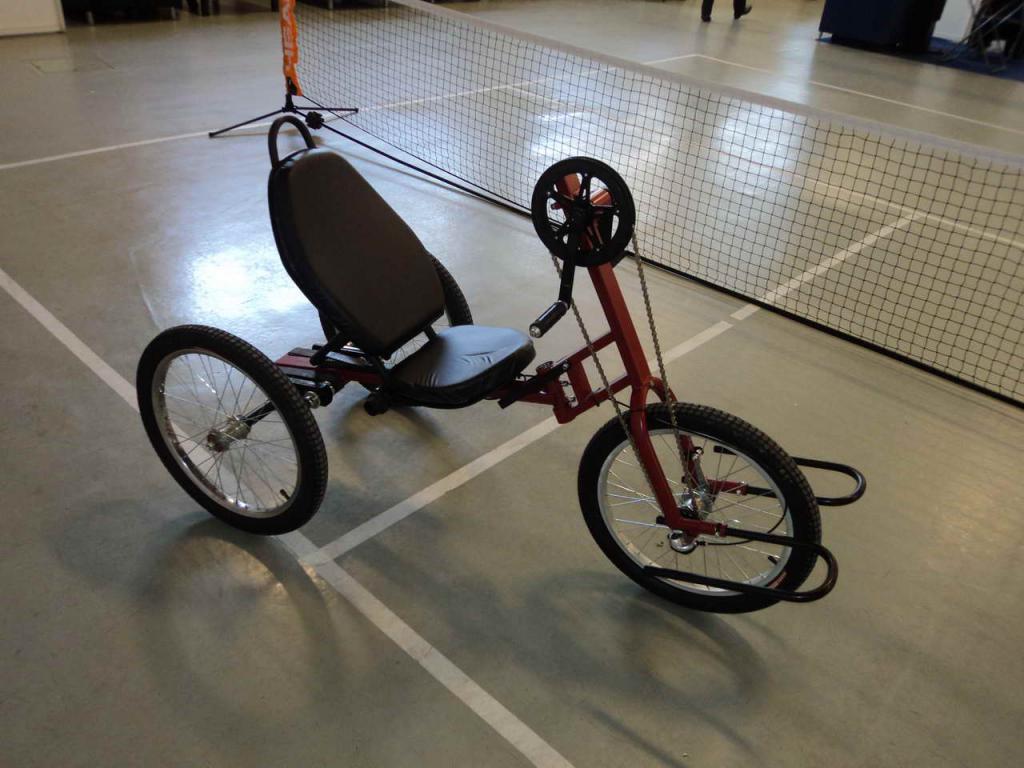

В Казани 19-20 апреля прошла 17-я международная специализированная выставка туризма и спорта

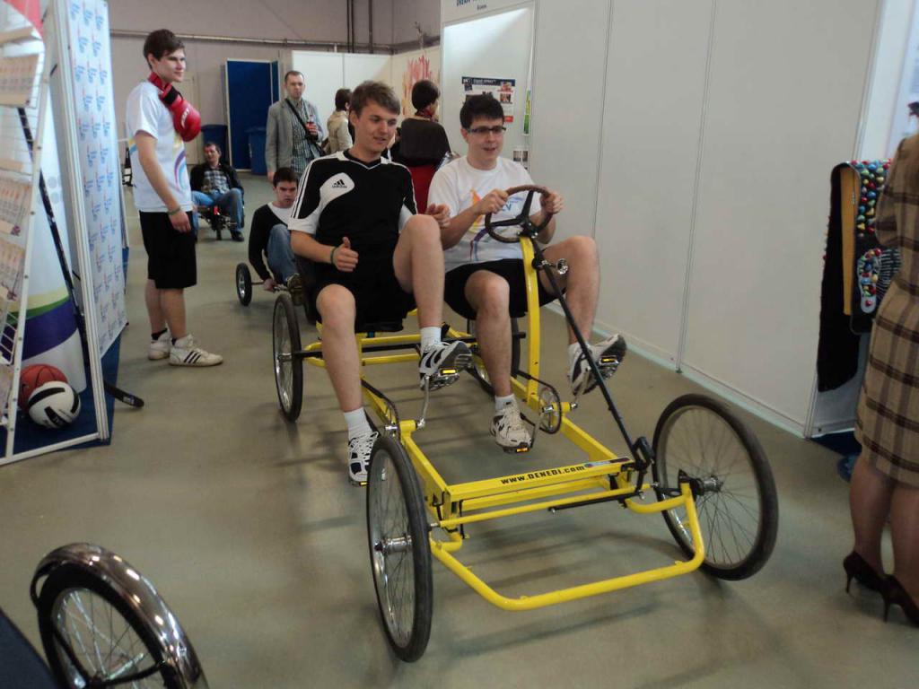

KAZAN INTERNATIONAL EXHIBITION OF TOURISM & SPORT – 2012 «KIТS-2012», в которой мы волею судеб участвовали (бесплатно, при поддержке министерства по делам молодежи и спорта). Как и любое значимое событие, выставка заставила нас поднажать и поставить на колеса наш первый серийный рукомобиль для взрослых (на который уже есть заказчик). Вообще мы притащили на выставку 8 веломашин, включая огромный двухместный веломобиль. Наконец-то напечатали и информационный материал - 2000 буклетов, после раздачи которых на выставке посещаемость сайта denedi.com выросла в десять раз. Установили новые контакты с потенциальными клиентами-коммерсантами (прокат и прочее). Конечно же, основной целью было донести информацию о нас и новых потенциальных возможностях зарабатывания денег до представителей санаториев и турбаз.

Выглядит круто, но ЛЯМКИ и Жестяные Советские Крылья убивают наповал. Вы бы хоть ЛЯМКИ ради выставки открутили чтоле.

Саша, лямки для тех, что имеет проблемы с координацией - НЕОБХОДИМЫ !
Трайки - это реабилитационные машины.
И делались под конкретного человека. Зачем откручивать ?

Ага, а есть альтернатива ХРОМИРОВАННЫМ СТАЛЬНЫМ КРЫЛЬЯМ? По 120 руб. за комплект оптом. А лямки - это не лямки, это туклипсы + ГРМ ремень в качестве подпятника. Кстати, у нас еще колеса на стальных хромированных ободах, если что, и на торпедовских стаканах, поставленных на серийные 203 подшипники без доработок. Да, еще резина по 100 руб. и камеры по 50. Колеса берем готовые. Колеса в сборе сказать сколько стоят? Ну а как ты думал сделать так чтобы было дешево, но ездило?
Я считаю, что имеем право ставить такое на машину, которая стоит клиенту 15 тыс. руб. Кстати, кировчанам их машины обошлись в 22 тыс. каждая, но это потому, что там планетарка и сборка колеса на алюминиевом ободе.
Не совсем верно. Лямки необходимы на любом лежачем, если не используешь контактные педали с соответствующей обувью. И особенно необходимы на Денди, поскольку управление завязано на ноги.
Кстати, туклипсы и резинка были сняты позже, для опробования велика в деле в условиях помещения они не нужны.

Товарный вид Лямки убивают полностью. Может, просто педали пошипаскей использовать? Ты представляешь манипуляции с Лямками на прокате в сандалиях или фенольных шлёпанцах?
 Заголовок сообщения: Re: В Казани прошла выставка KITS-2012 с участием DENEDi
Номер сообщения:#8  Непрочитанное сообщениеДобавлено: Вт апр 24 2012 11:36
Саш, лямки для проката мы не ставим и кировчанам не ставили тоже. Только по согласованию с заказчиком. Педали используем довольно шипастые, но для себя я выберу контакты.

Я имел в виду педали совсем злые с вворачивающимися шипами. На фото стоят сравнительно гладкие, к слову.

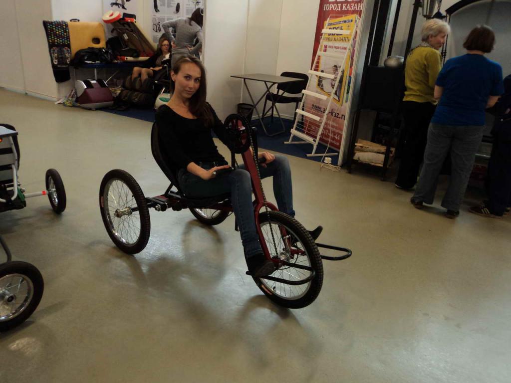

Те педали, которые стоят на наших Денди, лично мне понравились.
Есть первое (чисто теоретическое) замечание по рукомобилю. Мне кажется, что крутить привод горизонтальными рукоятками, не совсем удобно. Надо предусмотреть вариант и с вертикальными. Могу ошибатся, но по моему, на буржуйских образцах, стоят именно вертикальные.
Присоединяюсь.
