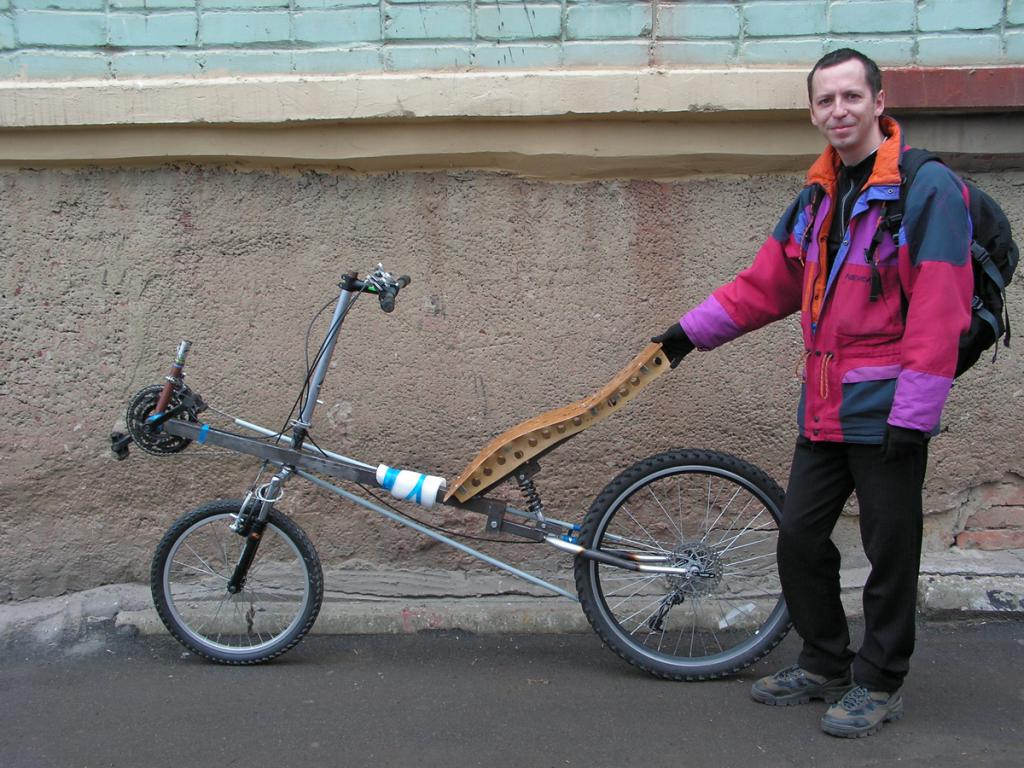

Привет! Сегодня проводил первый тестовый выезд своего лигерада.
Строил я его долго, перебирал кучу вариантов сначала на чертежах в Кореле. затем в железе.
Основные требования, которые я предъявлял - минимальное количество (полное отсутствие) нестандартных деталей, минимум сложной сварки, использовать только то, что продается в магазине и на рынке. Никаких хитрых узлов, требующих токарных работ. Сварочника у меня нет, варить не умею, в наличии дрель, болгарка и напильники.

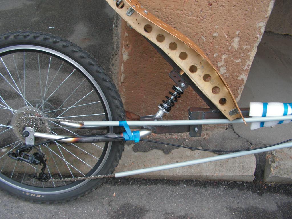

Варил сварщик полуавтоматом в следующих местах: каретку к выносу, спинку к основной раме, "уши" для крепления заднего маятника, уши для амортизатора (2 шт), рулевой стакан к раме, и 2 точки на заднем маятнике- труба 30х30х1.5 мм одета на шток вилки и приварена, к трубе приварена соединительная гайка М12 кажется - она является шарниром заднего маятника.

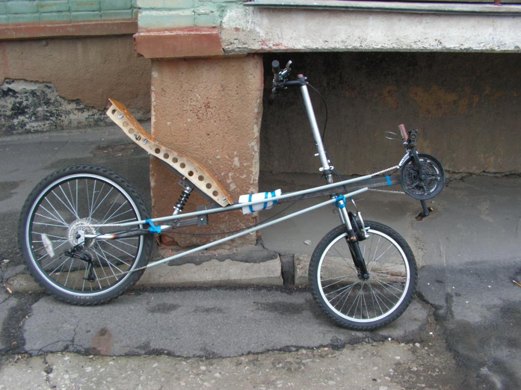

Основные характеристики: переднее колесо 20" заднее 26" (вилка возволяет вставить назад 28")
Рама: труба профильная 40х40х1.5 мм - основная труба, спина- 40х20х1.5 мм. и 30х30х1.5 - для заднего маятника.
Задний маятник это передняя вилка для 28" колеса. Аммортизатор - от ашанбайка.
Передняя вилка - обычная 20" вилка но пружины заменены на более жесткие от ашанбайковской вилки и подрезаны.

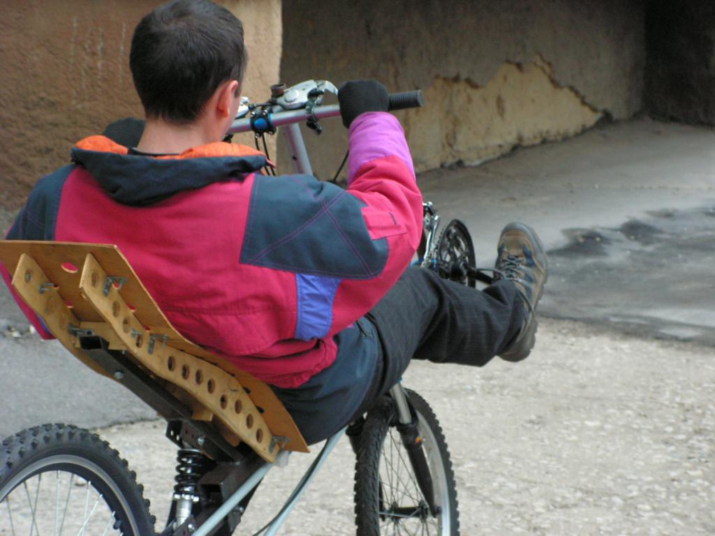

Сиденье из 2х частей: спинка из фанеры, покрыто 2мя слоями яхтного лака, в дальнейшем будет наклеена пенка. Сама сидушка не представлена.

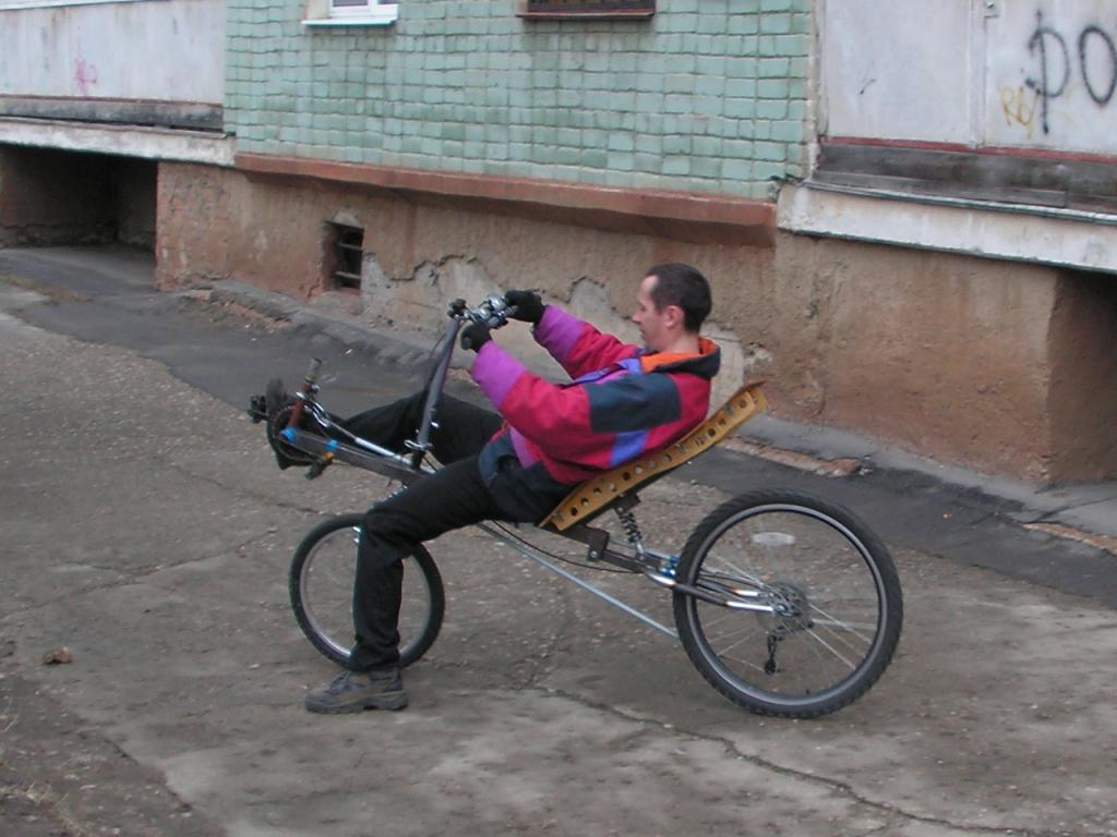

Первые ощущения - непривычно. Пытался стартовать лежа - не получалось. Лишь с пятой попытки приняв более вертикальную посадку удачно стартовал и поехал. Руль очень чувствительный и как оказалось высокий, буду уменьшать на 12-15 см. и думаю вынос руля направить вперед, если колени позволят.
Катался в общей сложности около 30 минут. При поворотах ( не всегда) немного задевал передним колесом пятку. Сиденье очень низкое (его верхняя часть) буду переделывать на более вертикальное. Через 10 мин катания стартую без проблем, набираю скорость, торможу нормально. Так как основной территорией теста был гаражный кооператив, то разогнаться не получалось. Зато протестил работу подвески - отлично, плавно и без толчков. Дорога состоящая из луж и ям различного размера и профила проезжается без всякого напряжения. Лигерад раскачивается как лайнер и только, съед с 15см бордюра - небольшой клевок передним колесом без потери управляемости и плавный съезд задним. так как самого сиденья не было, намотал на раму 2 слоя утеплителя по 6 мм. и не заметил никаких неудобств для пятой точки, повторю - катался между гаражами где вообще нет асфальта.
Во время движения если ложился на сиденье полностью, то ухудшалась управляемость, так как руль очень чувствительный, лигерад начинал немного вилять при малейшем движении им.
Стоило поднять корпус вверх - траектория выравнивалась. Отношу это к тому, что при вертикальной посадке подтягиваюсь на руках за руль и он меньше "колбасится".
Добавлено через 23 минуты 33 секунды:
Дополнения: задний маятник практически не подвергался никаким изменениям кроме приваривания трубы на шток вилки. Для изготовления петуха использовал алюминиевую электротехническую шину толи 25х3мм толи 30х3мм (кусок валялся в гараже) длиной около 70 мм. С перьев вилки срезал пины под вибрейки, так как они мешали ходу цепи. В петухе просверлил отверстие под крепление переключателя и проточил пазы, чтобы он стал ровно. Сам петух прикрутил 2-мя болтами к "ухам" вилки - там есть отверстия с резьбой для крепления щитков.
Если есть вопросы - пишите. Наделаю еще подробных фоток с описанием.
Впереди покраска и переделка сидения. Устранение мелких недочетов.
В дальнейшем хочу поставить колесо 28", пневматический амморт 190-200 мм по осям, что изменит геометрию (поднимет зад и опустит каретку). Для компенсации этого можно поставить вперед вилку на 24".
Да, вес всего этого железа - 18 кг! Учитывайте что использованы самые дешевые=тяжелые компоненты (одна каретка под квадрат и стальные шатуны сколько весят!)
Комментарий к файлу: Первый блин...

Поздравляю! Просто и эффективно.
Недавно была тема "как сделать лигерад дешевле" - так вот вам пример.
Что я заметил:
- Надо ставить отжимной ролик, т.к. силовая ветка цепи уже идет неровно; либо сиденье сделать сантиметров на 5 выше.
- Наклон сиденья нормальный, но верхнюю часть надо делать более вертикально.

Ролик пока ставить не буду, просто подниму сиденье, а в спинке сделаю пропил под трубку для цепи. А вот "завертикалить" верхнюю часть спинки обязательно! Сейчас ищу кусок фанеры - буду переделывать.
Насчет дешево: самое дорогое - это работа сварщика. По этому каждый узел в мучениях упрощался до последнего, чтобы прийти в мастерскую с 2-мя железками, состыковать их и сказать - "надо приварить вот так, как стоят"
Или зажимался струбцинами в нужном положении.

На счёт сверхчувствительного руля. У меня тоже самое было на "Колумбе". Пришлось делать широкий руль-супермен, с ним едется несравнимо стабильнее, просто небо и земля.

Труба есть на любой базе - 40х40х1.5 - 85р/метр, 40х20х1.5 - 70 р/метр (нужно 0.5 м) и 30х30х1.5 - 65 р. (нужно 20 см). А цена компонентов всем известна, выбирай на любой кошелек.
Самое дорогое для меня - это сварка, на круг вышло около 1000 руб. сейчас уже точно не помню.
Вилку купил в веломагазине в нашем городе, за 1200 р. сейчас появились вилки 24" - там пружины уже пожестче, не надо ничего менять. Сколько в сумме получилось - не знаю. Использовал старые компоненты, что-то покупал новое, общаа сумма не бьется.

Типичная первая поделка-самоделка, в общем неплохо для первой машины. Руль видно что не знал как делать (а форум на что блин?) ну и виду что косяки по сиденью.
Вопрос: как шарнир подвески делал?

3. Подголовник нужно делать как можно ближе к вертикальному положению головы.
Заниженный подголовник очень неудобен, это была одна из причин, по которой я переделывал свою машину.
