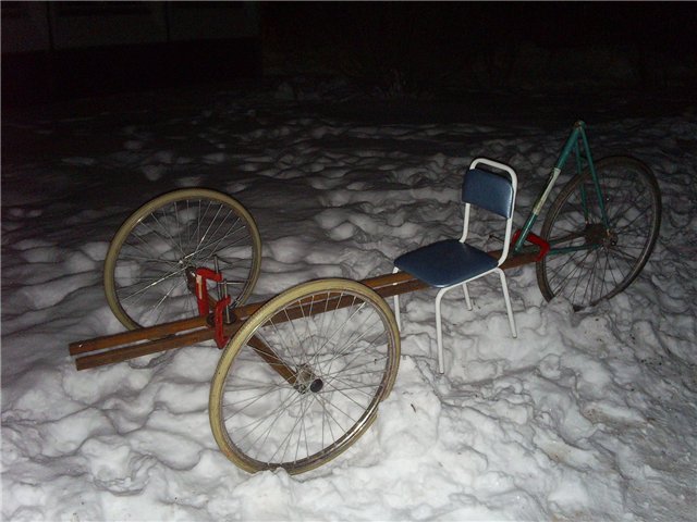

Номер сообщения:#4  Непрочитанное сообщениеДобавлено: Вт мар 20 2012 22:00
Увидел существенный недостаток конструкции - ногам нет нормального упора. Без него, на такой схеме, нормально не поедешь...
Интересно, а на "Лендскифе" так же было?

Номер сообщения:#5  Непрочитанное сообщениеДобавлено: Вт мар 20 2012 23:29
Это "заготовка" она сейчас активно модернизируется

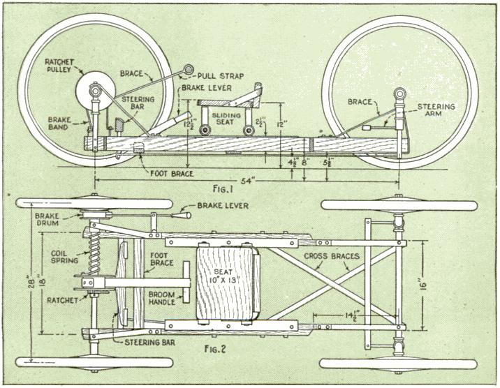

 Заголовок сообщения: Re: "Британец"
Номер сообщения:#13  Непрочитанное сообщениеДобавлено: Чт мар 22 2012 00:40
На представленном чертеже пилот рулит ногами.при этом поворачивают задние колеса.А это трудно управлять на скорости. Кто ездил на авто заднем ходом со мной согласятся.
На этом эскизе да.
Ильяка, включи воображение, что мешает тебе сделать тоже самое но для переднего тележного моста?
Единственный минус такого решения маленький угол поворота. Хотя если поиграть с геометрией тяг можно решить этот вопрос.

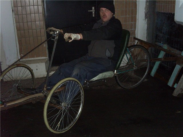

Номер сообщения:#17  Непрочитанное сообщениеДобавлено: Чт мар 22 2012 22:28
Видео - жесть. Хуже инвалидки. На дороге ему не место - задавят. Согласен с BOLT и Сколотом.

Номер сообщения:#18  Непрочитанное сообщениеДобавлено: Чт мар 22 2012 22:59
Этот трайк для соревнований для закрытой территории.
