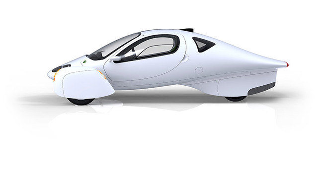

Номер сообщения:#61  Непрочитанное сообщениеДобавлено: Чт мар 15 2012 22:33

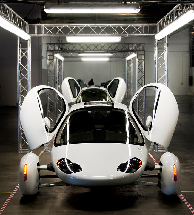

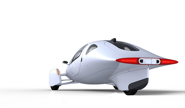

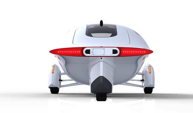

Вот так надо передние колеса ставить. Интересно, как у таких дела с Сх?

Поперечная труба - самый необтекаемый элемент?
Значит осталось продуть ещё один оставшийся вариант: с поперечной трубой
каплевидного сечения. Раз уж начали, то надо продолжать изыскания до конца! :!: :naughty:
Тем более, что верное решение, по закону Мерфи, приходит лишь в последний или предпоследний момент, когда уже всё перепробуешь и отчаишься. Из жизни :roll: ...
Мне подобная идея крайне интересна, поскольку терпеть не могу колёсные арки :? .
Ещё вариант, - поставить на колёса обтекатели заострённые с двух концов.
Чтобы они лучше "резали" уплотнённый воздух.
Причём та сторона, что обращена к корпусу должна быть абсолютно ровной,
и лишь внешняя иметь выпуклость!!! :!:

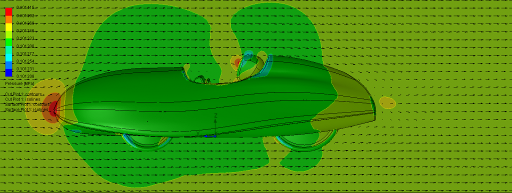

Номер сообщения:#64  Непрочитанное сообщениеДобавлено: Чт мар 15 2012 23:26

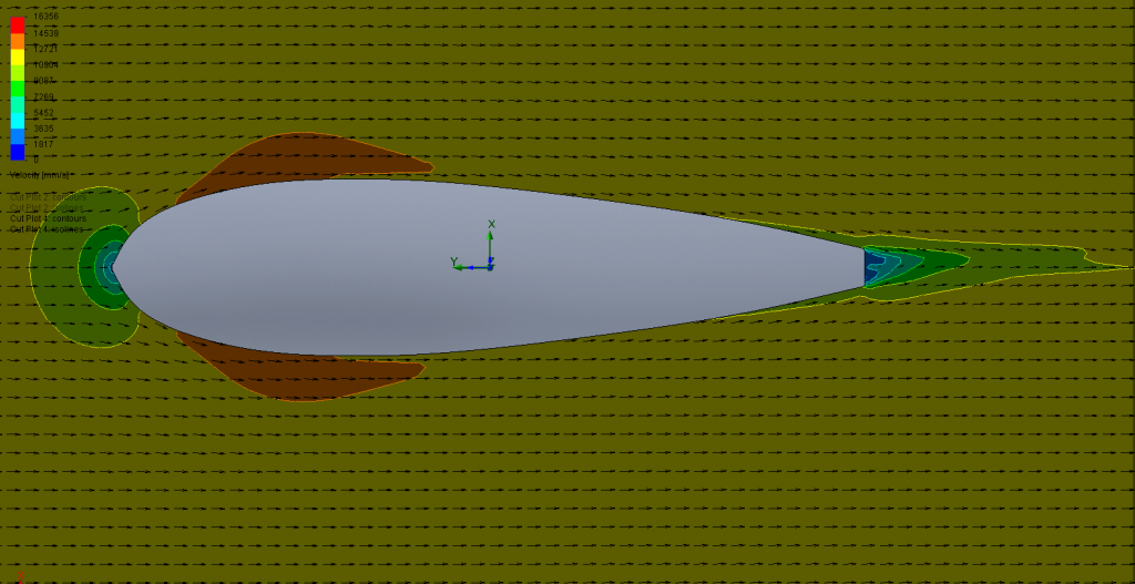

botas писал(а):
Fd = 7.97 Н на 17 м/с. Кстати, у него снизу правая пятка торчит! Без пятки будет меньше.
Супер! А на 12 м\с сколько?
Около 3.82 Н.
За это сообщение автора botas поблагодарили: 3 Алексей (Чт мар 15 2012 23:34), hof (Чт мар 15 2012 23:45), Владимир Штракин (Пт мар 16 2012 09:36)
 Заголовок сообщения: Re: Обтекаемый веломобиль с колёсами вне корпуса
Номер сообщения:#65  Непрочитанное сообщениеДобавлено: Чт мар 15 2012 23:36
botas писал(а):
Около 3.82 Н.
Супер...Открытые колёса отдыхают. Мне больше не интересно работать над схемой с открытыми колёсами.
Обязательно построю себе подобие Квеста в будущем.
А, кстати, вариант с колёсами вне корпуса, но со щитками на них самый лучший, после "Квеста".

Номер сообщения:#67  Непрочитанное сообщениеДобавлено: Пт мар 16 2012 00:31

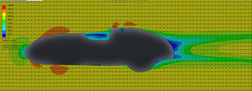

Там синего в кокпите полно, может надо ещё с ковером попробовать?Изображение
Хвост/перед у него туповат...

Номер сообщения:#68  Непрочитанное сообщениеДобавлено: Пт мар 16 2012 00:42

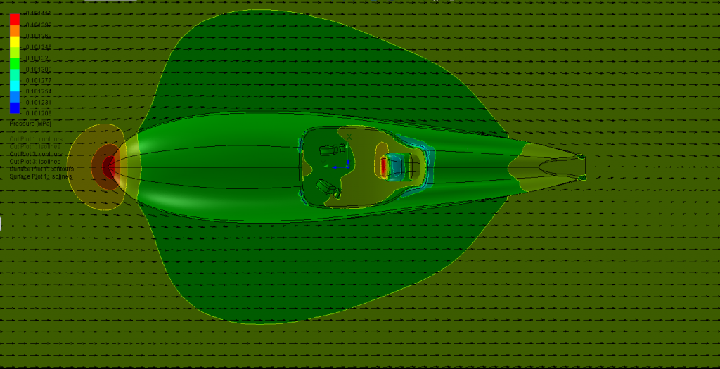

botas
Как я понял, при продувке не взята в расчет плоскость дороги и сжатие воздушного потока между дорогой и корпусом веломобиль. Поэтому реальное аэродинамическое сопротивление корпуса может быть в 1,5-2 раза выше.
Или я ошибаюсь и плоскость дорожного полотна была учтена при "продувке"?
смотри сюда
Номер сообщения:#69  Непрочитанное сообщениеДобавлено: Пт мар 16 2012 01:34
Евгений писал(а):
botas
смотри сюда
Да, плоскость дороги в расчет не брал - не знал как сделать. Сейчас вроде придумал. Когда сделаю, отпишусь.
Для лигерада это, скорее всего, было не существенно, а здесь надо учесть.
Добавлено через 55 минут 27 секунд:
О, похоже можно задавать вращение в качестве граничных условий! Попробую одно вращающееся колесо посчитать и сравнить с неподвижным.

Номер сообщения:#70  Непрочитанное сообщениеДобавлено: Пт мар 16 2012 07:35
Синее в пределах миделя. Вообще меня удивила картина обтекаемости, даже нос заострять не нужно.
Ух ты, очень интересно!
