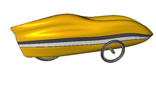

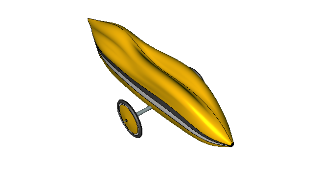

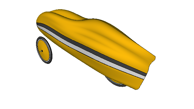

botas писал(а):
Поджал шкалу, чтобы лучше видно было:
Да, теперь вижу что ошибался. Колёса влияют.
Сделал ещё три варианта:
1 - такая же колея но колёса без дисков (и без спиц)
2 - дисковые колёса, но колея 110
3 - дисковые колёса, колея 110 но без поперечной трубы
http://hpv.com.ua/wp-content/uploads/14_03.rar

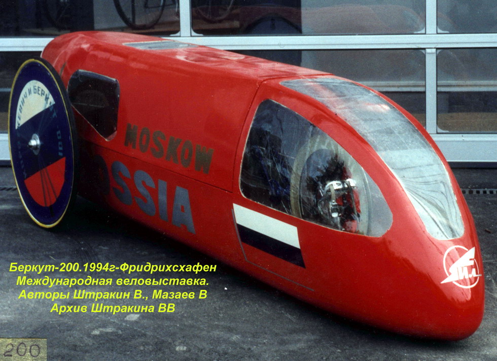

Алексею!
На картинках сверху хорошо видно влияние обтекания боковых колёс на главный обтекатель.
Чтобы добиться лучших результатов при аналогичных вложениях необходимо поменять схему. Два колеса должны быть сзади, а не спереди.
Плюсы:
1. Влияние обтекания боковых колёс на главный обтекатель начинается только в хвостовой части.
2. В хвостовой части главный обтекатель уже чем в средней части, значит и взаимное влияние будет меньше(или колею можно сделать меньше снизив общий вес).
3. Не мешают обзору.
Примерно так, только 2 задних колеса надо увести ещё дальше назад. Там сужение хвостовой части сильнее.

Номер сообщения:#48  Непрочитанное сообщениеДобавлено: Чт мар 15 2012 11:36
Посчитались:
Код:
1 - 10.27 Н
2 - 12.00 Н
3 -  8.44 Н
За это сообщение автора botas поблагодарил: hof (Чт мар 15 2012 11:39)

Поперечная труба - самый необтекаемый элемент?
Добавлено через 1 минуту 51 секунду:
botas писал(а):
1 - 10.27 Н
2 - 12.00 Н
3 -  8.44 Н
А напомни, пожалуйста, на какой это скорости и какого размера колеса.
Мы сравниваем с этим:
Сопротивление с маленькими колёсами без щитков: 12 м\с: 4.95Н 17 м\с: 10.15
Ширина колеи 74 см
