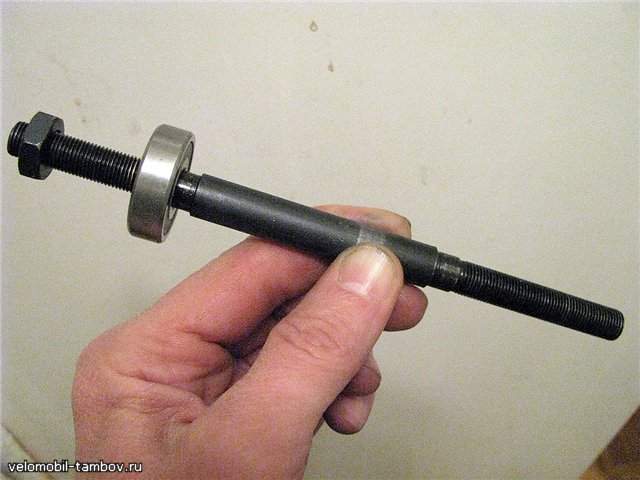

, только со своими размерами, как думаете сколько запросил цену??????? 300Руппий, я в ахуе!!!!! из арматуры выточить эту ось ----ему работы на 30 мин, и 300рублей, !!!!!!!!!!!!!!!!!!!!срочно коплю на свой токарный!!!!!!!!!

Номер сообщения:#25  Непрочитанное сообщениеДобавлено: Чт мар 15 2012 12:31
Нормальная цена, я бы не взял меньше.
Лучше не из арматуры, а из болта рычага подвески "жигулей" или "москвича" - там металл качественней.

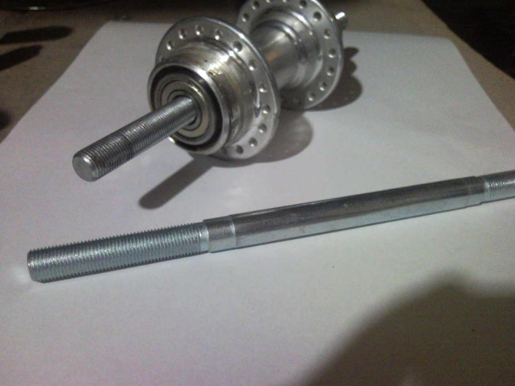

Ну,тут подшипник хорошо входит в чашку,ничего растачивать не нужно.После обеда посмотрю,какой номер промов.
Добавлено через 4 минуты 17 секунд:
На складе,где я работаю,етого добра целый ящик.Меня только смущает то,что посадочные места на оси почему то шире расставлены,чем чашки во втулке :(
Добавлено через 1 час 17 минут 21 секунду:
Z0009

уважаемые обитатели форума . . еще один вопрос на повестку . . . если подшипник в данной втулке не со стороны трещетки сядет на ось внутренним кольцом до упора в распорную втулку . . а внешнее его же кольцо плотно сядет во втулку но не упрется . . так скажем до дна . . . вопрос в том . . надо ли туда что либо подкладывать . . или уменьшать длинну распорной втулки . . или ничего страшного и можно оставить как есть? еду вашего ответа
 Заголовок сообщения: Re: Расточка Втулки под промы без токаря
Номер сообщения:#36  Непрочитанное сообщениеДобавлено: Сб мар 17 2012 21:29
Внешнюю обойму одного подшипника можно не фиксировать - это называется "плавающей посадкой" и данная посадка, теоретически, дает самоустанавливаемость подшипников и снижение трения качения.
