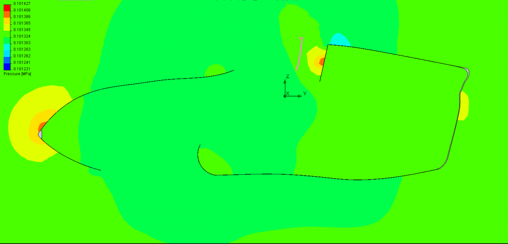

Получилось сделать объём корпусу! Вернее толщину стенки 10 мм. Вот для теста выкладываю архив с моделью. В одной из них есть 4 дыры. Если с дырами будет считаться, то это будет огромный прогресс - тогда уже соберём подобие всего лигерада с обтекателями.
Ок, попробую.
Upd: Считается!

Быстрый расчет варианта с 4 дырками на 12 м/с! Fd = 4 Н !

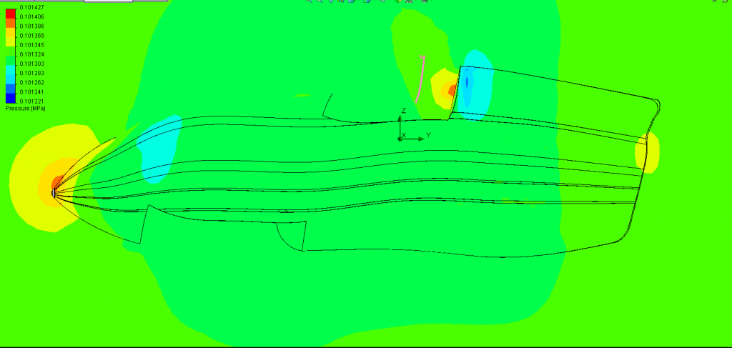

Алексей, как мне кажется, Вы излишне торопитесь.
1п. - Данная программа, возможно не является истиной в последней инстанции.
2п. - Немешало-бы провериться на другой проге, либо попытаться проконсультироваться у опытных спецов.
3п. - Судя по картинке
botas писал(а):
внутри корпуса - разрежение, а поскольку снизу дыры - получается приличный пылесос. Если Вы планируете продавать такие обтекатели, то Ваш продукт может оказаться невостребованным.
пост №366 картинка не вставляется.

3п. - Судя по картинке...
Я не Алексей, но отвечу:
1. Данная программа совершенно точно НЕ является истиной, тем более в последней инстанции.
2. Пока не видно желающих разобраться с другими программами. Если кто сможет перепроверить, например, в Ansys Fluent - вэлкам!
3. Эта картинка - просто проверка, рассчитается или нет такая геометрия.
П.С. Я попробую разобраться с другой программой, но пока ничего не обещаю.
Добавлено через 6 минут 44 секунды:
Сейчас получилось поставить на расчет этот обтекатель:
Предварительно Fd = 7.9 Н.
Дайте модельку в *.stp могу продуть во FloEFD Pro 11.0

Номер сообщения:#379  Непрочитанное сообщениеДобавлено: Вс мар 04 2012 22:15
солид не видит тип файла *.xmt_bin
но если смотреть все *.* типы и пробовать открыть, то открывает!
У меня получилось разобраться как установить плагин флоу симулейшн,
и запустить расчёт!
Долго не мог понять как закрывать окна :oops:
Сколько времени будет считать пока непонятно, я кажется забыл ограничить время...
и запустить расчёт!
Надо останавливать самостоятельно, когда значение усилия некоторое время колеблется возле одних и тех же значений.
Посчитался обтекатель из прошлого поста. Fd = 7.93 Н.
Розовая кривая - это глюк, оставшийся от куска удаленной детали.
