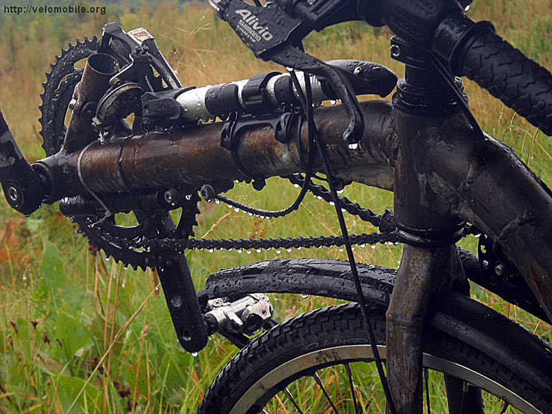

Комментарий к файлу: ...тяжелый сон.

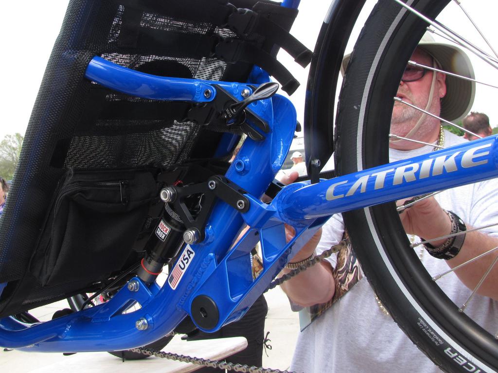

Прикольная подвесочка, да?
Новость свежая, мартовская...
Найдите 10 отличий:

Как я понимаю, задний амортизатор используется не на полный ход,
чему препятствуют трубы рамы. Это так? Там резинка будет подложена?
В итоге, какой будет общий ход подвески? :?:
 Заголовок сообщения: Re: "Самурай"
Номер сообщения:#172  Непрочитанное сообщениеДобавлено: Вс мар 04 2012 12:37
Если ты про "Самурай" - то нет, ход амортизатора используется "по-полной". Ход заднего колеса - 80-90 мм против 50 мм хода амортизатора. Резинок не будет.

Сделал дистанционную блокировку задней подвески. Работает, но разницы в езде в гору не почувствовал, впрочем, как и при езде по кочкам. Мягкий задний маятник? Рама?
Номер сообщения:#179  Непрочитанное сообщениеДобавлено: Пт июн 01 2012 15:24
Возможно амортизатор перекачан и/или отбой у него медленный.
