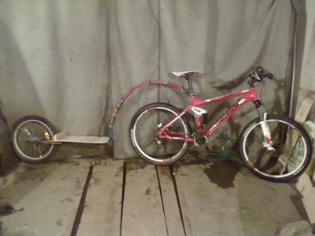

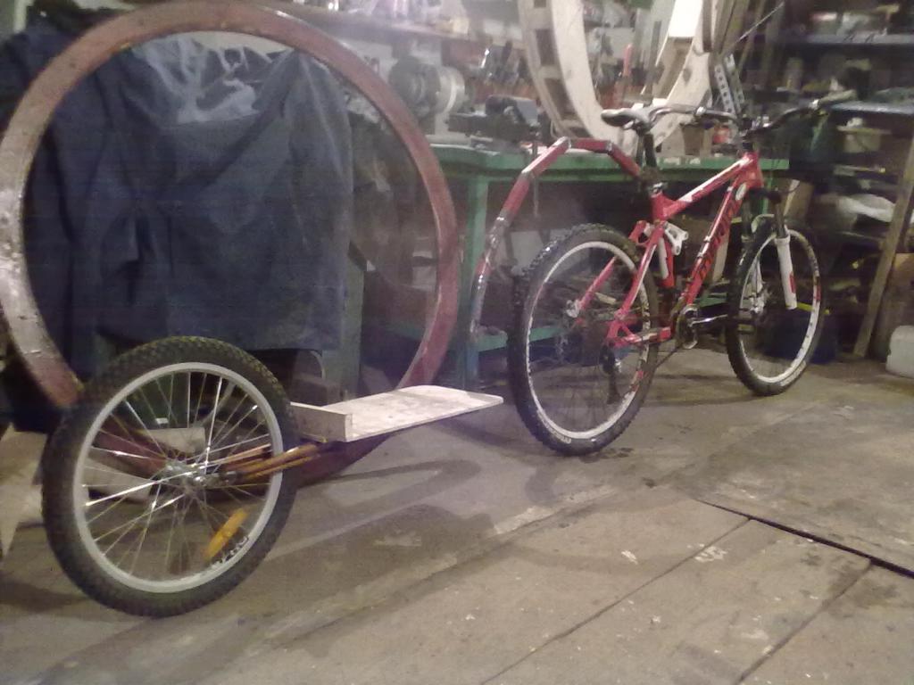

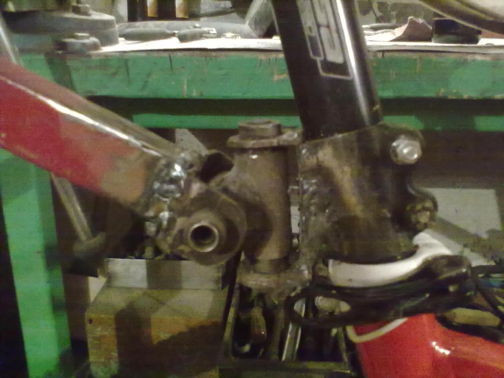

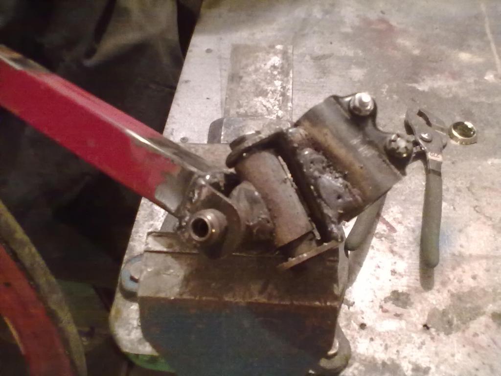

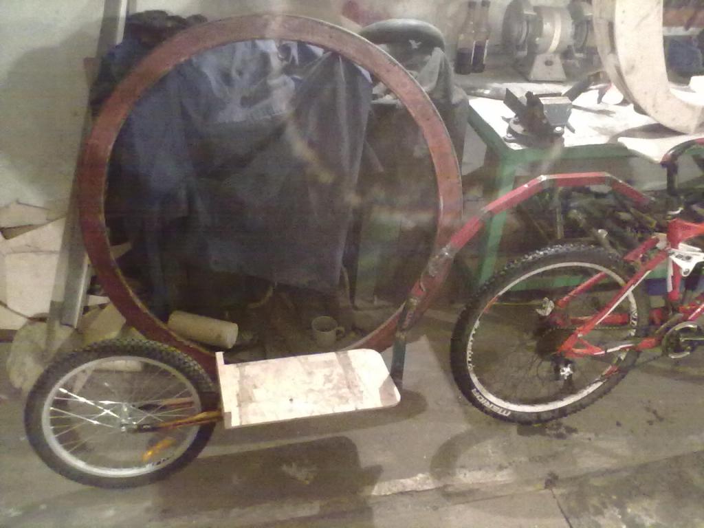

Сварил за вечер(примерно 4 часа). Конструкция получилась похабная, так как сварена из обрезков, но очень прочная.
Сделал площадку из фанеры, пока не нашел подходящего ящика или корзинки. Вес примерно 4,5...5 кг. Грузоподъемность:
Рабочая - 25...30 кг.
Предельная - 70кг.
Испытания.
1. Ездил по гаражному кооперативу(пробег всего около 3-х км) с 42-х киллограммовой стальной плитой. 42кг чувствуется только при интенсивном разгоне и в горку. на плоскаче едется также легко как и без прицепа, даже по снегу. По дорогам пока не ездил.
2. встали на прицеп вдвоем - ничего не погнулось и не отломилось, хотя рама пружинила сильно.
пока все. испытания продолжим весной.

Никаких детей. Прицеп делался под определенные цели: для перевозки каяка. Грузовая платформа сделана четко под размер сумки. И, соответственно, прицеп и вел должны помещаться в каяк на воде.
