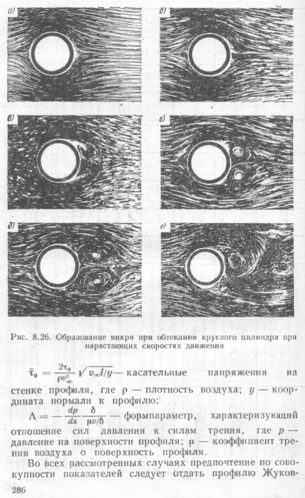

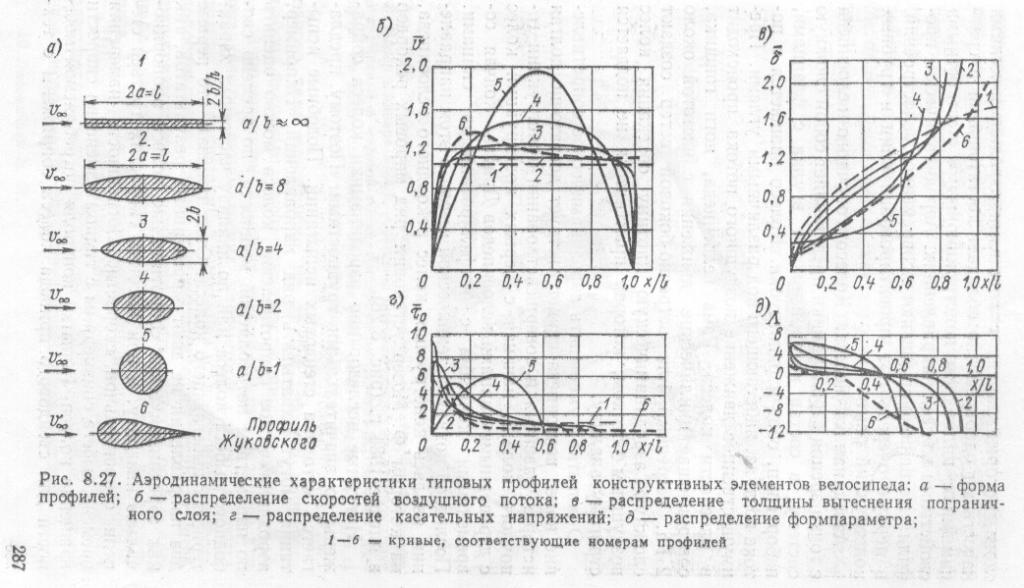

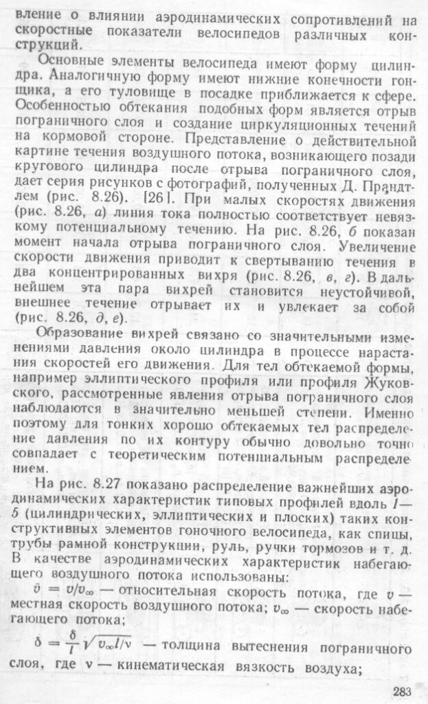

Похоже, барьер Модулятора напрямую связан с критерием Рейнольдса. Вот только примеров практических вычислений я не нашел. Однако есть зависимость критерия Рейнольдса от относительного удлинения обтекаемого объекта (отношения линейного размера к поперечному) - для более длинных тел критерий Рейнольдса имеет большее значение. То есть критическая скорость перехода от ламинарного течения к турбулентному для человеческого тела в разы меньше такой скорости для обтекаемого объекта. А если обтекатель имеет разрывы между передный и задней частью - то потоком такой обтекатель воспринимается, как два тела (одно за другим) и критерий Рейнольдса будет в несколько раз меньше (и скорость перехода ламинарного потока в турбулентный будет в эти несколько раз меньше). Отсюда вывод - все рекордные HPV должны иметь корпус с большим отношением длины к ширине (высоте). То есть при обтении воздушным потоком веломобиля Варна на скорости 131 км/ч имеет место ламинарное течение. А при обтекании человеческого тела на скорости свыше 32 км/ч в воздушном потоке преобладает турбулентная составляющая. И чем больше зазор между человеческим телом и обтекателем - тем меньше эффективность этого обтекателя.
Комментарий к файлу: Кстати, провиль веломобиля Варна очень близок к профилю №2 (кривая 2 на стр 287).
