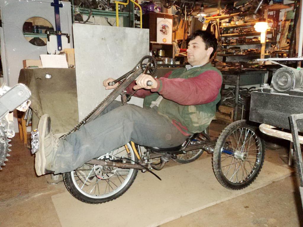

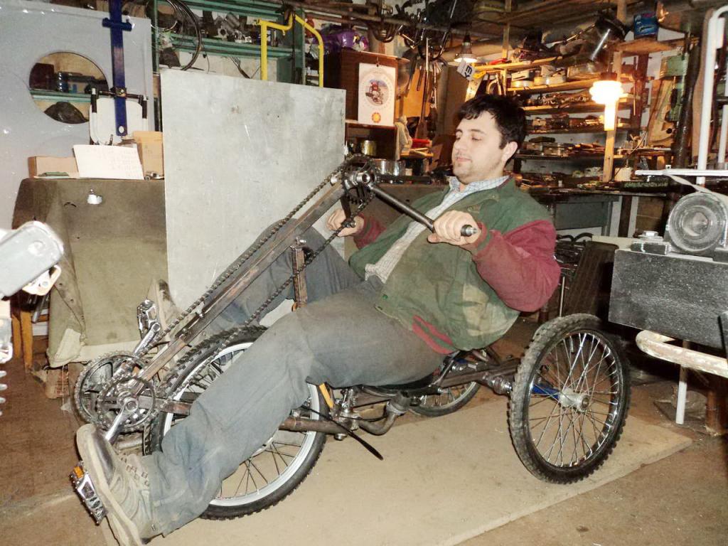

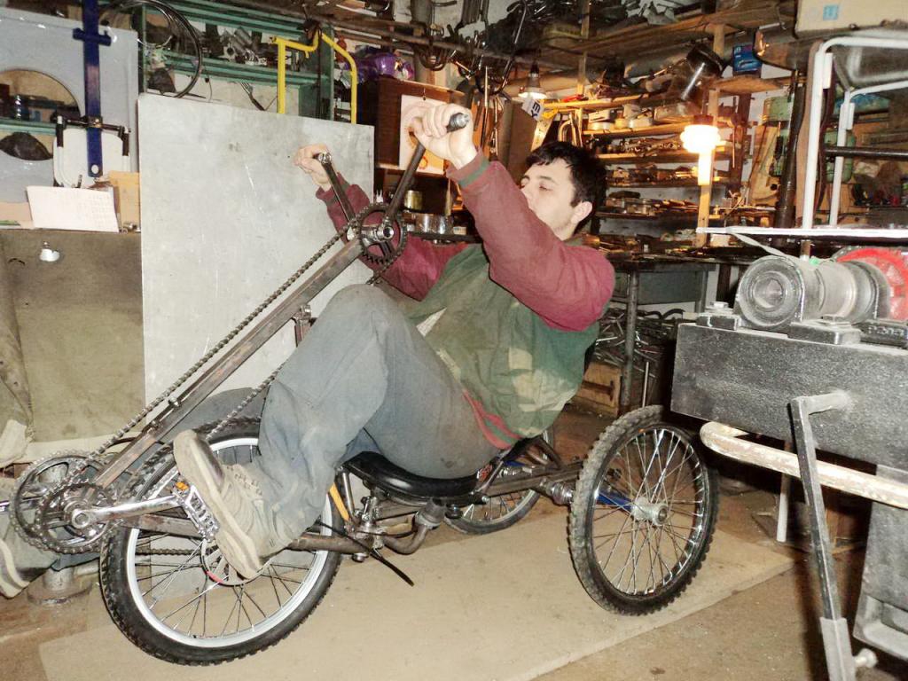

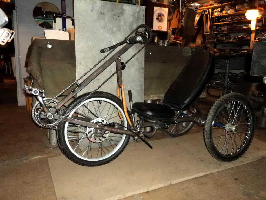

Она у нас заказала БигДенди с дополнительным ручным приводом. Вот, делаем. Ручной привод готов, сделан съемным. Остались мелочи по доводке аппарата.
 Заголовок сообщения: Re: городской веломобиль-тренажер
Номер сообщения:#115  Непрочитанное сообщениеДобавлено: Пн янв 28 2013 16:51
Очень здорово. Ждем подробностей. :)
Номер сообщения:#116  Непрочитанное сообщениеДобавлено: Вт янв 29 2013 09:27
EdRymar писал(а):
Денис, а с этими ребятами http://www.rikcha.ru/ вы в разных нишах?
Да. Мы не занимаемся велосипедами.
Добавлено через 10 минут 42 секунды:
Подробности ручного привода:

вопросы на засыпку?
1.Не высоко ли ручной? А если ещё "колено-шарнир" добавить в штангу ручного?
2.Получается, что все привода жёстко связаны(крутятся только вместе)? А что если слева вкорячить фривил?
3.Как такое соотношение звёзд(применительно к ручному) себя в действии проявляет, если крутить только руками?
DSC04452_новый размер_exposure.JPGDSC04453_новый размер_exposure.JPGDSC04454_новый размер_exposure.JPG
Денис, возможно ли в такой конструкции изменять положение педалей/рукояток ручного привода с синхронного на традиционный?
Есть такая идея, для этого нужно будет лишь заменить левый педальный шатун на шатун с фривилом. Можно сделать как доп. опцию.
Надеюсь в конструкции о которой мы договаривались эта опция присутствует.)
Да, высота несколько смущает. Но ничего, когда приедем забирать - обкатаем.
Номер сообщения:#120  Непрочитанное сообщениеДобавлено: Чт янв 31 2013 10:27
Да. Шатуны устанавливаются совершенно стандартным образом (на квадрат), поэтому можно поставить их в разнобой.
Нет, пока не присутствует. Есть еще один момент, который не позволяет опустить каретку ручного привода ниже и рассинхронизировать привода: руки буду спотыкаться об коленки. Поэтому фазы приводов ножного и ручного смещены на 90 градусов и руки с ногами не пересекаются.
