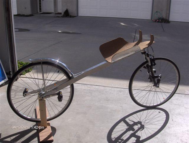

 Заголовок сообщения: Prone bicycle
Номер сообщения:#1  СообщениеДобавлено: Вт май 11 2010 05:31
Website: http://pronebicycle.com/bicycles.html
Video: http://www.youtube.com/watch?v=eaE7x2lVI9Y

Но,для спины,в отличие от всех велосипедов,штука явно ПОЛЕЗНАЯ.

Ну да? Полезная??? И чем она обусловлена эта полезность? Здесь все то же поперечное воздействие вибрации на позвонки. А как насчет того, что голову прийдется постоянно задирать? Если у человека есть хоть малейший остеохондроз (особенно, шейного или грудного отделов), то через минут десять-пятнадцать минут начнется такая жуткая мигреть, что даже дышать больно. И никакие обезболивающие не помогают. Даже если применить перископные зеркала, то все равно шейные мышцы находятся в высочайшем напряжении. Да и лежание на грудной клетке не способствует еффективной отдаче КПД.
Такой снаряд может использоваться только для коротких заездов по идеальному треку.

Полезность обусловлена-что висишь на подмышках,позвоночник прямой и растянут.
Голову задирать придётся,но не более,чем на шоссере.
Марафон на таком не проедешь-ясно.А прокатиться-полезно.
Ничего подобного. Позвоночник испытывает на таком велосипеде излишние нагрузки, а также
сильно загружены руки. Смотрите, как будет проходить усилие: опираемся руками, затем
плечи, далее позвоночник испытывает сжимающие нагрузки по всей длине и лишь потом усилие
доходит до ног и педалей. В то время, как на лигераде, усилие дальше чем спинка-жопа-ноги-педали не передаётся, а на велосипеде, в основном, работаешь массой задней части тела и
именно там спина и растягивается. А тут, сжимающие нагрузки воспринимает позвоночник по всей длине! :shock: :x
Или же придётся со всей силы тянуть в контактах, что не есть хорошо для связок коленного сустава: всё-таки он изначально не рассчитывался на растяжение, а лишь на отталкивание.

Изначально эти велосипеды разрабатывались, чтобы добиться хорошей аэродинамики
"малой кровью": есть проны с совсем горизонтальной посадкой, если на таком разогнаться
и вытянуть обе ноги, то ты будешь долго лететь, как стрела, как ласточка, потому что
мидель будет очень маленький и вытянутое тело обладает хорошей аэродинамикой. :angelic-green:
Но тут много спорных моментов:
- нагрузка на позвоночник
- нагрузка на руки
- нагрузка на грудь
- шея, - на обычном велике по другому не езжу, ладно.
- нагрузка на коленные суставы.
- головой вперёд стрёмно, нужно делать какой-то передний отбойник-обтекатель.
В общем, спорная это конструкция, но прокатиться было бы интересно...

ИМХО. поперечное воздействие в данном случае, на мой взгляд, не вредит позвоночнику. Воздействие вибрации губительней для позвонков и межпозвоночных дисков в вертикальном положении позвоночника.
В отношении головы и положения шейного отдела позвоночника, так здесь вижу одни плюсы: ибо происходит компенсация иногда многочасового напряжения шеи после сидения за компиком, документами, обеденным столом и многих других занятий, большинство из которых влекут за собой как раз нежелательное вытягивание шеи вперед. В результате чего, как раз и формируется шейный остеохондроз. без тренировки конечно, это будет более чем дискомфортно, но поверьте в этом положении можно даже спать вполне комфортно. А вот лежание на грудной клетке, может ограничить работу диафрагмы и легких. Но и это преодолимо, при разумном подходе. :)
