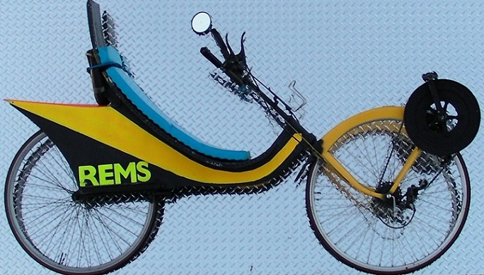

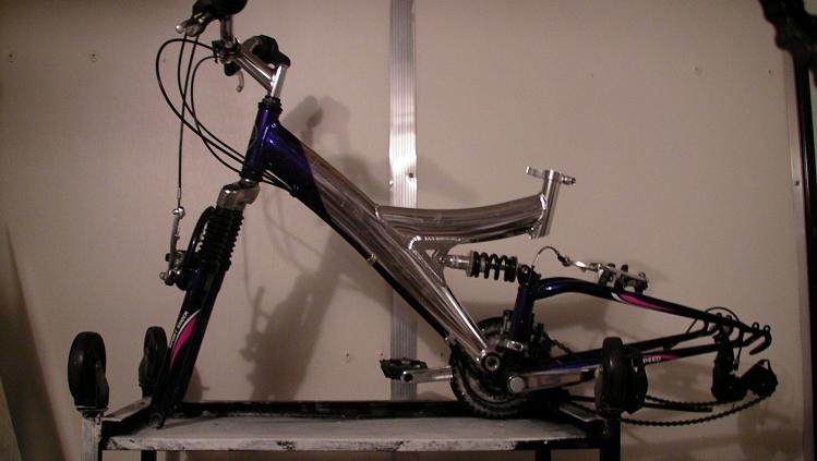

Задумал повторить или скопировать свою Чайку которую сделал и испытал в 1990 году.
Вданное время с декабря 2011 по январь 2012 собираю апаратуру для сварки алюминия.
Кинулся искать в интернете комплектующие колеса 24" узкопрофильные шины.
За колеса 24" и покрышки сумма выползла за 100 долларов. :twisted:
Обнаружил в америке дешевле купить новый велосипед. :shifty:
Донора уже выбрал. Цена на этот велосипед 88 долларов. :mrgreen:
Рама на донорском велике стальная, попробовал на вес в магазине поднять гдето тянет на 13 ~14 кг .
Называется Горный велосипед для девочек. :angelic-halofell:
Комментарий к файлу: 1 -вый заезд на картодроме в Полтаве Сентябрь 1990 года
Никита пристегнутый к педалям Чайки-1
Держится рукой за 2 пилота стоящего "Столбом"
2 ой пилот Алексей Колбасов.
На заднем плане мужчина в свитере "зебра" это Ульяновский Вениамин Вениаминович

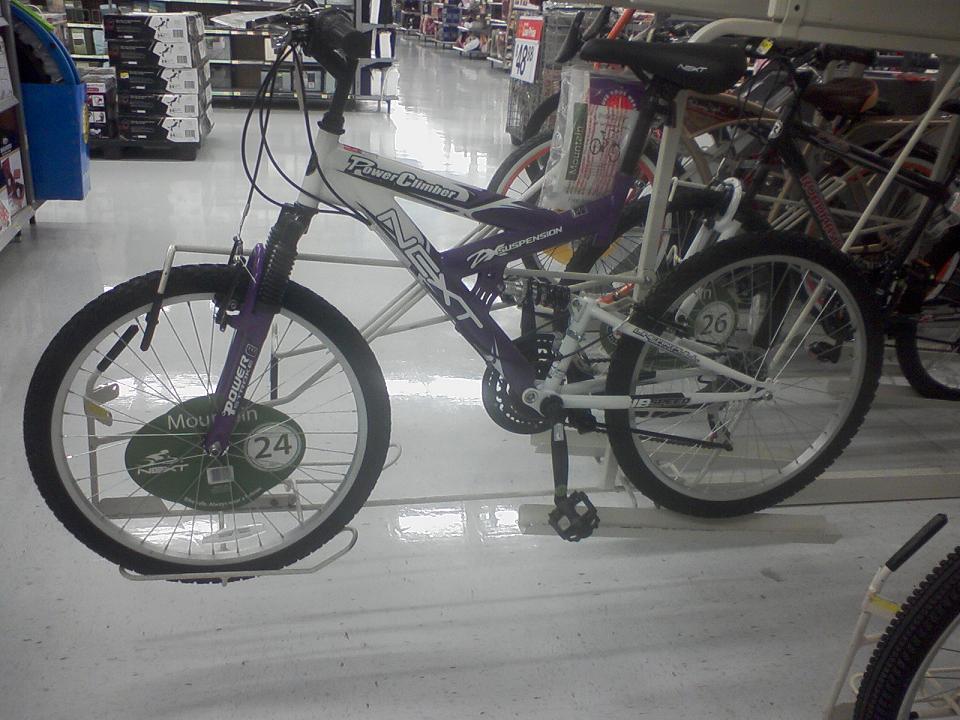

Комментарий к файлу: Горный велосипед для девочек.
Колеса 24"
Рама стальная , вес примерно 14 кг Цена 88 долларов

Что-то с трудом верится в 13-14 кг с учетом стальной рамы. Мой кантрийный двухподвес Cube неплохого уровня столько весит.
 Заголовок сообщения: Re: Чайка-5 из алюминия монокок
Номер сообщения:#6  СообщениеДобавлено: Пн янв 16 2012 15:12
ЭТО весит килорамм 18-19. Надо же, не думал что и в САСШ продают НЕХТ. У нас такой кстати, раза в 1,5 дороже.
РЕКЛАМА РЕКЛАМА, и все Это только реклама в магазинах
1) Для "тостозадых автомобилистов "
Горный велосипед 21 скоростей
:whistle: :hand:
2) Для продвинутых лизапедистов
Карбоновая рама супер-карбоновые колеса вес велосипеда 7 кг.
:think:
А теперь видео к Вашему размышлению :shock:
http://youtu.be/3clRiBHNqwo
Мой Личный вывод после просмотра видео;
Если этот (Ваш/мой) веломобиль не для достижения РЕКОРДА, то вес не имеет решающего значения.

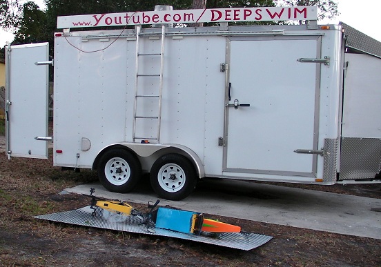

Комментарий к файлу: Вот так боле 20 лет назад я выкладывал свои пороекты на асфальте. Теперешняя идея перенести на алюминий
Комментарий к файлу: Певое Фото; Софабaик (Sofabike) на листe алюминия сделал с крышы прицепа
Комментарий к файлу: Фоткался на закате солнца чтобы убрать блики с листа алюминия. С крыши прицепа сделал более 20 фоток.
И только одна вышла без бликов.
Моя ИДЕЯ = корпус сделать натурально блестящим как этот лист алюминия
Комментарий к файлу: Пока бегал с фотокамерой по крыше прицепа, откуда нивозьмись появился местные абориген с сигареткой и пивом. Он (абориген) стал настойчиво предлагать свою помощь, и так-же пиво
Комментарий к файлу: Я решил воспользоваться случаем и попросил аборигена нажать на кнопочку фотоаппарата.
На ФОТО спереди назад ;
Лист алюминия (на земле), Софабaик, Никита держит Софабaик, авто-прицеп-мастерская

Нет, марки алюминия я не знаю. Прошлым летом я зделал обтекатель на свой авто-прицеп.
Прочностные качества листа алюминия меня удоволетворили, хотя этот алюминий мягче чем на Софабaике (Sofabike).
Видео о прицепе внизу :character-oldtimer:
ОБРАТИТЕ Внимание на переднию часть прицепа обшитую алюминием.
Америконсы очень любит блестяшки :chores-laundry: :flags-usa:
http://youtu.be/Wz9Ey-2Djw4

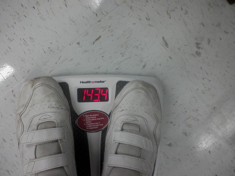

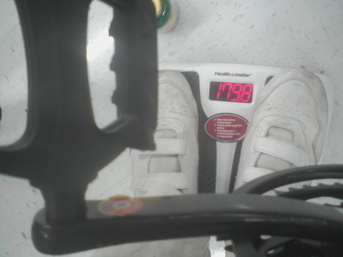

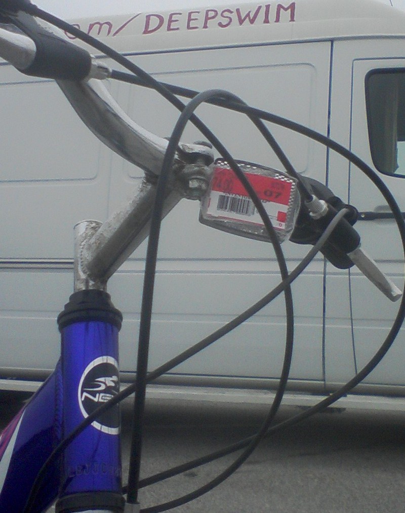

Сгонял в универсальный магзин за покупками, нашел весы. Взвесился с велосипедом-донором "NEXT" и без велосипеда.
Способ взвешивания я открыл в советскиe времена в аэропорту, встал на весы c вело из без вело а далее высчитал разницу.
:confusion-confused: :techie-computer: МАТЕМАТИКА -- 179,8-143,4=36,4 пандс
Для перевода пандов в киллограммы 1панд = 0,4536 кг
36,4 x 0,4536 = 16,511 килограмм ВЕС Велосипеда NEXT, Надеюсь ответил на вопрос Шурикена
Комментарий к файлу: Никита на весах вместе с велосипедом NEXT
весы показывают в пандах (pounds) 179,8pd
Комментарий к файлу: Никита на весах без велосипеда 143,4 пандс

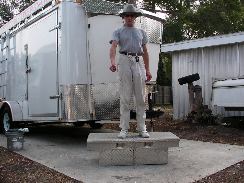

Сегодня закончил практику алюминиевой сварки.
Заварил старые швы на инструментальном ящике.
Конечно для испытания встал на него.
Не не развалился ящик
:happy-smileyinthebox:
Комментарий к файлу: Встал и стоит, вот и все испытания
Зачем нам марки и почта и т д . нас и Здеся неплохо кормят
"Слова Кота Леопольда"

Номер сообщения:#15  СообщениеДобавлено: Сб фев 04 2012 01:11
Скорее всего это АМг2 (на фото ящика)
Со свойствами http://www.splav.kharkov.com/mat_start.php?name_id=1429
Очень далеко ему до Д16Т или другому вело или авио сплаву.
Из правильного материала рама могла бы быть в два раза легче, но если 2 - 3 кг лишнии не лишнии, то и этот алюминий вполне хорош. Звучит одинаково: алюминий.
КОНТЕНТ на 5 Февраля 2012
Закончил практику сварки на алуминиевом ящике .
Видео здесь >> http://youtu.be/-e0KP29HFQw
Купил удешевленный за 74 доллара велосипед "NEXT".
Заехал в парк покататься и испытать как это чудо с колесами 24" и толстыми шинами едет. :twocents-02cents: :violence-blades:
:shock: :shock: Пока ехал по лестной тропинке вроде ХОРОШО даже адреналин поднимает.
По шоссе надо крутить педали !!!! :oops: Перстаешь крутить "Оно" уверренно замедляется.
С накатом на шоссере (даже с толстыми 30 мм покрышками ) никакого сравнения. :whistle: :whistle: :whistle:
p.s. :shhh: У меня для разъездов по городу шоссер алюминиевый ДЕНАЛИ 622мм х 30мм (" Denaly") :dance:
Комментарий к файлу: Велосипед "NEXT" и Никита в Парке
Комментарий к файлу: Велосипед "NEXT" после распродажи цена 74 доллара.
Рама велосипеда из алюминия

Стал разбирать велосопед NEXT под сварку.
И глядя на этого "Гуся" пришла идея отрезать "гусиную шею" возле трубы рулевой колонки и завалить рулевую колонку на 45 градусов.
А овальную трубу идущию к подседельной трубе разрезать горизонтально вдоль и на горизонтально оставшуюся "C"
приварить веломобилъный лежак (сидение "Спина-жопа")
Голая рама NEXT'a тяжелая, но очень мне понравилась задняя вилка с амортом.
Видео про сварку Алюминия 5 минут внизу.
:music-tool: :happy-cheerleaderkid:
http://youtu.be/43RVyNUJVbg << жми Туда, налево
Комментарий к файлу: Bicycle NEXT, some ideas to cut frame neck

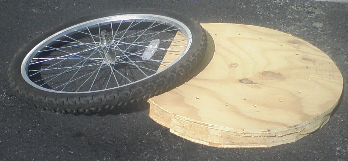

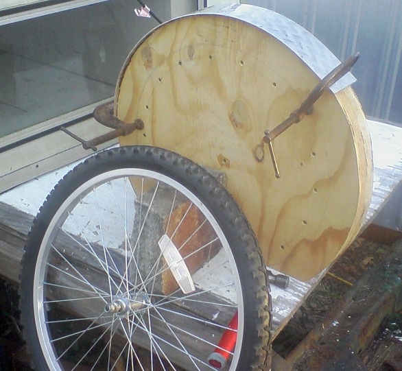

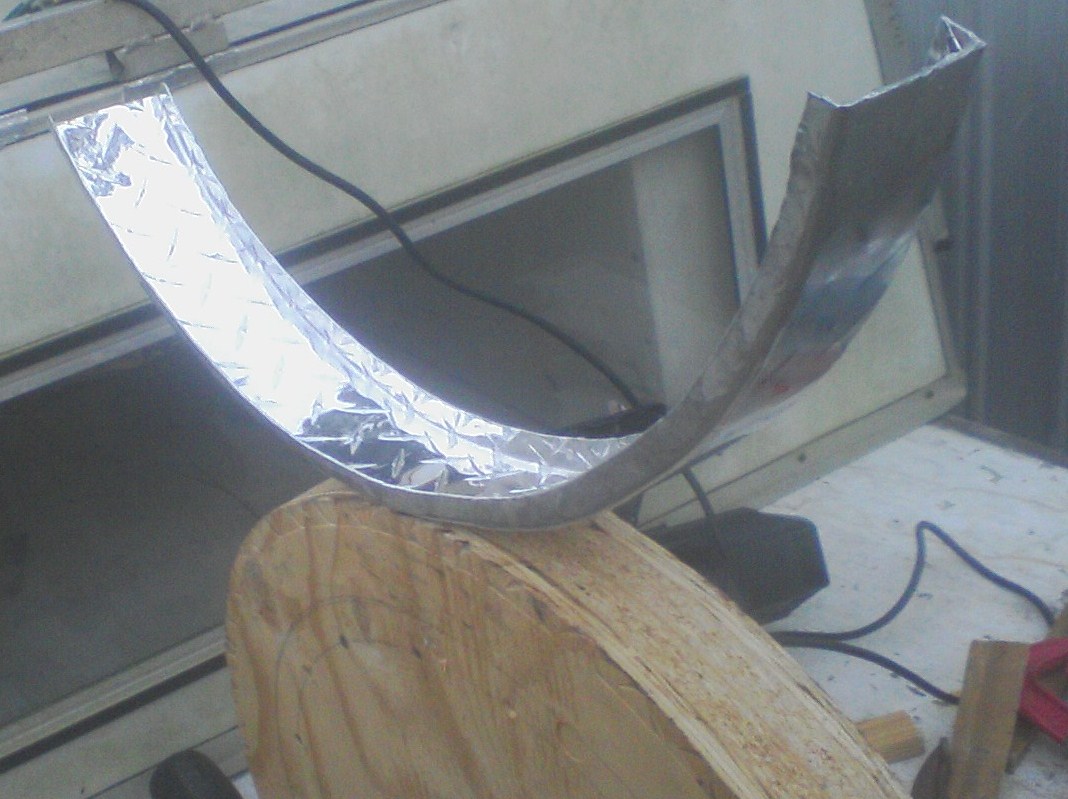

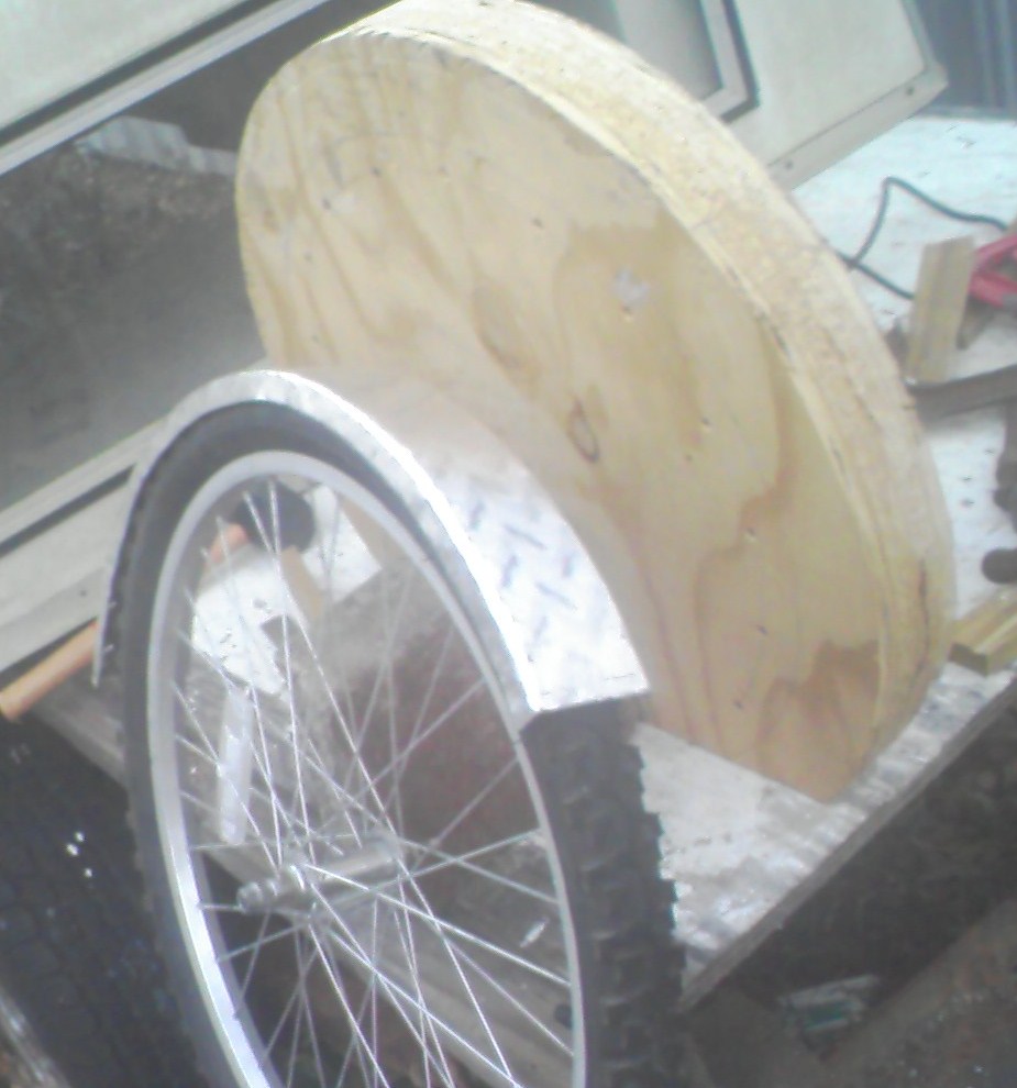

:music-tool: закончил деревянную форму для формовки несущего крыла.
Также попробовал обогнуть (обстучать) внутреннею часть несущего крыла передней вилки.
В разрезе профиль крыла будет состоять из двух согнутих в дугу швелеров.
Первый швелер (крыло) уже готов и лежит на колесе.
Второй будет приварен к первому сверху и в профиль разреза должна получиться коробочъка #
П
П или две заглавные русские буквы ПП поставленные одна на другую .
:roll: Со вторым и далее
ПРОДОЛЖЕНИЕ Следует
