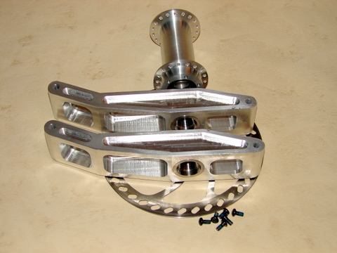

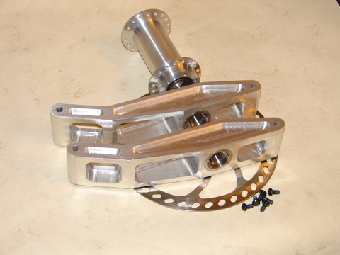

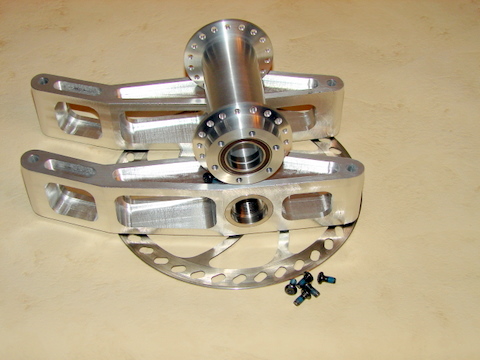

Добавлено через 5 минут 40 секунд:
Большие фото здесь: https://picasaweb.google.com/1178995295 ... 862/oHXtsI

ух-ты! - болты со специальным клеем!!!
 Заголовок сообщения: Re: Полноподвесный четырехколесный веломобиль.
Номер сообщения:#184  СообщениеДобавлено: Пт янв 20 2012 19:46
Сообщения: 279
Откуда: Запорожье
Благодарил (а): 17 раз.
Поблагодарили: 27 раз.
Это специальная штука, называется, если не ошибаюсь,лактейт, наносится на резьбу и закручивается. Препятствует самопроизвольному откручиванию болтов.
За это сообщение автора viktormtb поблагодарил: Yakov (Пт янв 20 2012 21:06)
Номер сообщения:#185  СообщениеДобавлено: Пт янв 20 2012 20:46
Locktite.
Номер сообщения:#186  СообщениеДобавлено: Пт янв 20 2012 20:48
применяеться в редукторах авто---одна проблема раскручивать тяжело.
Номер сообщения:#187  СообщениеДобавлено: Сб янв 21 2012 23:34
Вау, это уже Космические Технологии! :idea:
Номер сообщения:#188  СообщениеДобавлено: Сб янв 21 2012 13:02
Синий "локтайт" раскручивается с нагревом до 100 градусов, красный, говоря условно - не раскручивается.

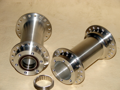

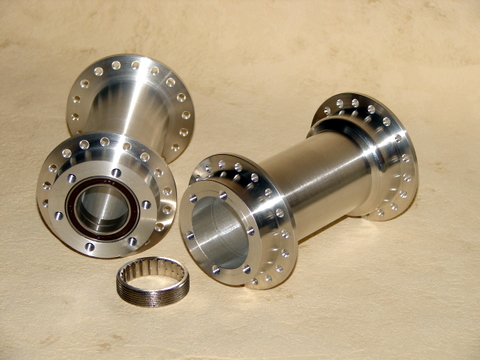

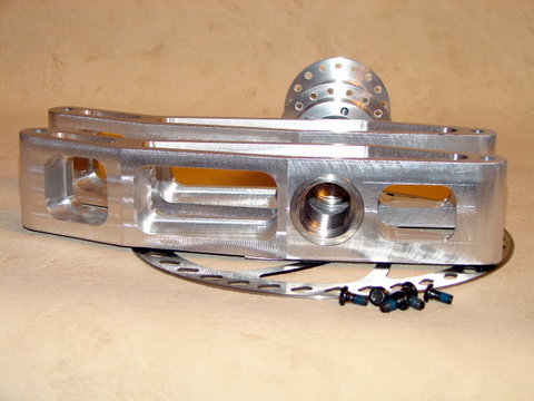

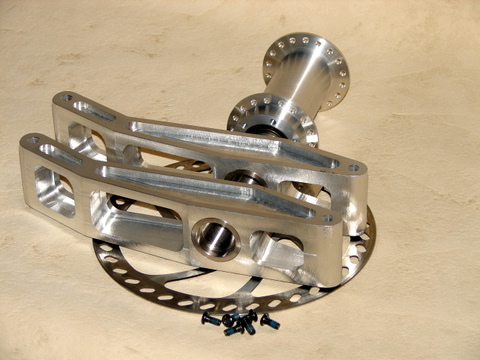

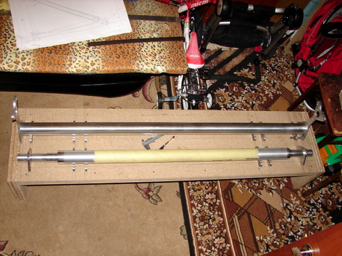

Интересно, когда чертил втулку ты просчитывал длину спицы под свой конкретный обод. Может такх в продаже нет, а накатать резьбу можно только на велозаводе. :pray:
Да, я считал на калькуляторе, должны подойти стандартнце спицы 264мм.
Добавлено через 7 часов 33 минуты 47 секунд:
В одной из наших веломастерских есть машинка для накатки резьбы :D Пользовался при сборке колес на байк, там длина спиц нестандартная.

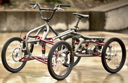

http://futurika.info/trexkolesnyj-elekt ... nna-bike9/
еще один
