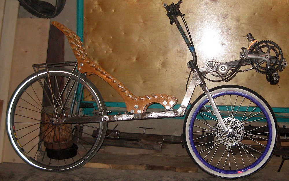

ну вот. вчерась подключил передний тормоз, нижнюю передачу и прокатился пару км. чето не распробовал :) в выходные устрою скоростные испытания и сравню с классикой. постараюсь выложить видео или фото отчет, если найду помощников. и уже сейчас понятно что придется дополнительные мышцы прокачивать - почувствовал когда полез в горку. и это несмотря на то, что я накатываю по асфальту 180-200 км в неделю. (готовлюсь к поездке на Байкал через месяц).

воспользовался созданным каналом на ютюбе. выложил вчерашний тестрайдв.
байк получился тяжелый, в горочку непривычно. рыскает при малейшем наклоне, но если приноровиться, идет вполне сносно. сидушка сделана неправильно. короче ошибки осознал, но исправлять уже не буду наверно. поставлю на заднее колесо мотор, вакамуляторы и буду на море ездить купаться. а на очереди трайк.
А можно более подробные впечатления от поездок,
видео интересное.
"тяжелый" про вес или про ход или мышцы ещё пока не прикатались?
и характеристики аппарата поподробнее?

А мне нравиться. А как без задней подвески. Как спина?

хороший "лось" получился, крепкий :)
видео интересное.
характеристики какие нужны?
ну вес точно большой. правда еще не мерил, надо батарейки в весы купить, но могу сказать что по любому больше 16 кг. морда очень тяжелая (как-то приехал с кантрийной тренировки, так с трудом его приподнял за руль, чтобы переставить) , резина хоть и полуслик, но злой и мышцы точно не прикатались :) и поэтому наверно и идет тяжеловато. на динамику разгона ветер практически не влиял, а вот профиль дороги заметно. скажу что даже на спуске разгон туповатый. на классике я разгоняюсь быстрей. и еще постоянно мешало подруливание. видимо трейл оказался маловат. чертеж то был под 26" сзади. а пришлось ставить на 700. с другой стороны, когда куплю после отпуска п/автомат, может переварю рулевую.
знаете, я не ожидал что будет так мягко. вообще не чувствую дороги, несмотря на голое дерево. а ведь еще хотел пенкой обмотать. на бездорожье, возле гаражей бывает показливает на ямках, ну это понятно. но даже и тогда не чувствую, что есть позвоночник. как будто ребенок ручкой толкает :)
скорее не лось, а бехемот. я его так называю :)
Платон (с)

Просмотрел видео ещё раз, заметил колени при езде широко раздвинуты. Из-за того , что руль низко посажен?

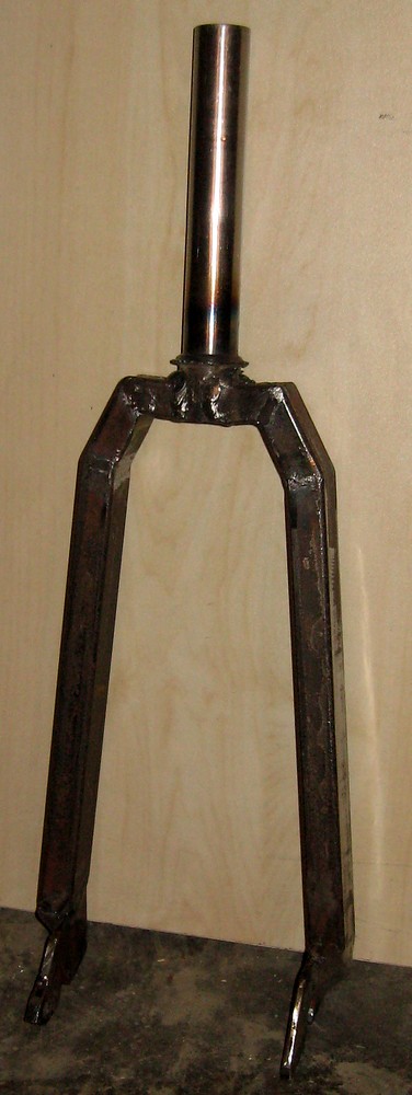

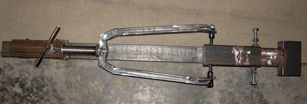

переделал вилку. старая была кривовата. может поэтому и рыскало на ходу
получилось вроде неплохо. подожду весны. проверю

Классный кондуктор для вилки! Взял на заметку!

Руль не слишком ли вперёд? Обычно делают вынос отрицательный, а у тебя положительный, как на обычном велосипеде!
Добавлено через 2 минуты 28 секунд:
Вообще на таких кракозябрах аватар удобнее и эргономичнее.

Shuriken да я этот аппарат делал только лишь для того чтобы понять что есть что и с чем его едят. чтобы руки поняли как работать с металом. я не думаю что буду его активно эксплуатировать. наоборот его ждет участь постоянных перделок и модификаций. подопытный кролик короче

да как вам сказать. сам аппарат получился сырой. первый опыт и тп. а поскольку рама состоит из 3 частей - морда, подседельный хребет и задние перья (сделал это для того, чтобы не пролететь с ростовкой - говорю же первый опыт), то торсионка получилась никакая. поэтому на скорости лигер рыщет даже по прямой и на хорошей дороге. надеюсь это учтут те, кто захочет повторить. раму надо делать цельную. а так в целом приятные ощущения. возле гаража, где ям полно, на малой скорости вполне себя адекватно ведет и ямки, благодаря сидушке, не воспринимаются фатально. ощущение такое, словно ребенок ручкой в спину толкает. но вполне возможно это заслуга и 28" колеса и трехкомпонентной рамы.
