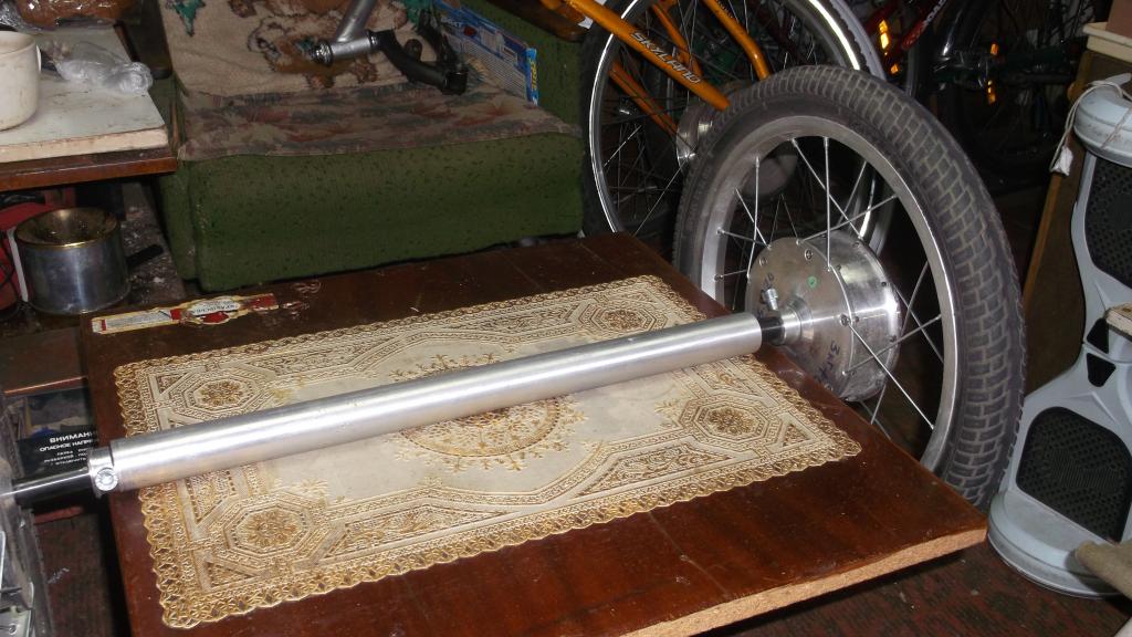

Лигерад "Presto"
Имя: Виталий
kyznets писал(а):
Масса:23кг.
Как оказалось вес на много меньше-19кг.(Первое взвешивание производилось по частям ручными весами на 10кг)
Просто ТАКОЙ привод кантилевера одной рукой не выжать.

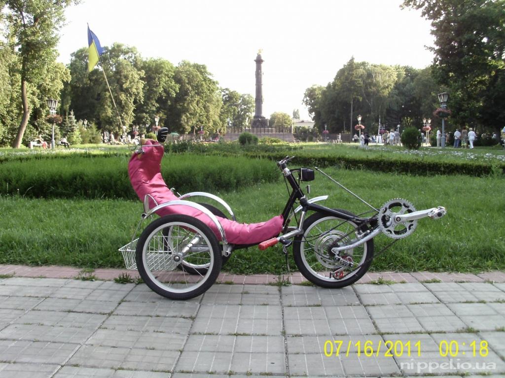

Автор: Мазурчак Владимир, Украина, г. Полтава
Категория: Трех и более колесная конструкция ("трайк")
Год создания: 2011г.
Тип транспортного средства: Конструкция с приводом на переднее рулевое колесо - трайк "системы Мазурчак".
Основное назначение: Участие в веломероприятиях, использование, как транспортного средства, а также возможность перевозки веломобиля в плацкартном вагоне поезда.
Передняя подвеска: Маятниковая вилка "системы Мазурчак". Амортизатор-эластичный трубчатый элемент, расположенный в зоне шарнирного крепления вилки к каретке. Ход до 60 мм.
Задняя подвеска: Зависимая. Маятниковая моновилка с шарнирным креплением к раме, амортизатор - два эластичных трубчатых элемента. Ход до 50мм.
Переднее колесо: 16 дюймов, имеет 20 спиц на самодельных алюминиевых фланцах.
Заднее колесо: 16 дюймов (от импортной коляски). Имеют по 20 спиц. Закреплены на алюминиевом трубчастом мосту - труба 32мм стенка 1,5мм.
Рама:: Состоит из двух частей - передней поворотной (вилочная систама), - задней (хребтовая система) с элементами крепления.
Материал рамы: Передняя рама - стальная, верхняя вилка на 28 дюймов (доработанная), нижняя вилка на 20 дюймов-также доработанная. Задняя рама - стальная, маятник с элементами крепления( доработанная передняя вилка), стальные трубы диаметром 30 мм и 32 мм, толщиной стенок до 1.2мм. Трубы алюминиевые диаметром 22 мм, стенка 1.5 мм, применяются в обеих рамах (руль, крепление задних щитков).
Масса: 23кг.
Тип трансмиссии и наличие передач: Цепная, 10 передач.
Размеры:: Длина 1500 мм, ширина 600 мм, высота 700 мм, база 700 мм, колея 520 мм.
Особенности, отличительные черты транспортного средства: Рулевое управление расположено внизу, поэтому на каретке смонтирована откидная тяга. Кроме того, возможна установка рулевого управления сверху. На веломобиле применено временное моносиденье. По проекту оно должно быть с откидной спинкой вперед и меньших габаритов. Отличительной чертой веломобиля является маятниковая вилка передней подвески с вмонтированными рычагами кантиливерной системы, управляемые раздельно каждой тормозной ручкой с помощью тросов, перекинутых через блоки
Плюсы: : Передняя и задняя подвески - рычажной системы с применением упругих (резиново- пружинных)элементов в одном блоке. Это значительно уменьшает вес и габариты подвесок и повышает комфортность езды.
Минусы: Раскачка и рыскание веломобиля при разгоне, скорее всего из-за малой колеи.
Передняя подвеска имеет недостаточно упругий элемент, заменить который без серьёзной доработки невозможно. Веломобиль сильно проседает, хотя визуально это не заметно. Отсуствует передний переключатель, но это пока, поэтому перемещать цепь на передних звездочках приходится руками.
Пробег невелик-по Винницкой области(где веломобиль окрашивался) около 50км, по Одесской(на отдыхе)-150 км, по Полтавской-55 км

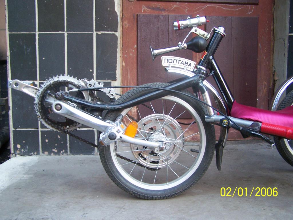

По передней подвеске. Схема очень эластичная, отрабатывает все неровности дороги. "Кузнец" может подтвердит по этому году. Я иногда выезжаю на нём в парк. Катаются и мои знакомые и их дети, даже случайно заработал.
Теперь дальше: переделывался шарнир трижды, удлинялась вехняя вилка и её жосткость. В эластомер впихнута сильная пружина. В такой комплектации улучшились характеристики.
Про клевок. Система складывается и это правильно и привычно. Я даже не понимал, что на форуме хотели.
После опробовал клевок на велосипеде с подвеской, класический. Эфект такой же, как и у меня, и на мопеде- тоже.
Когда смонтировал вибрейки на двухкомпонентной вилке, то система поднималась и вибрировала от перегрузок. Т.к. обод всегда не идеальный, то тормоз отключил на переделку.

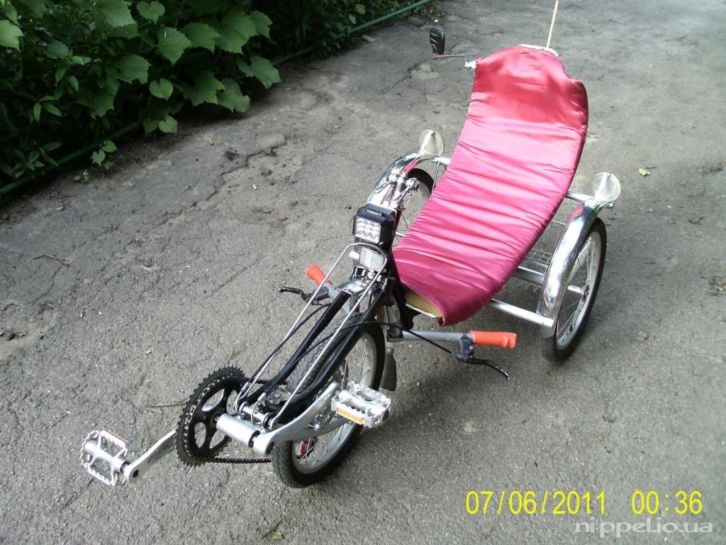

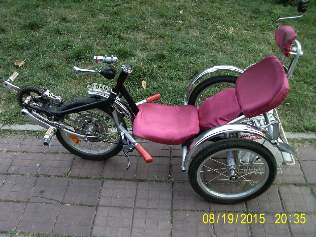

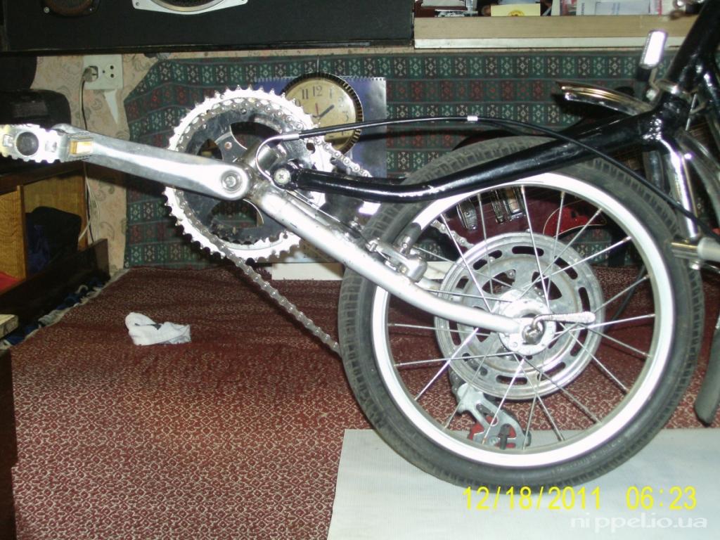

Несколько теперишних фоток.
Добавлено через 4 минуты 54 секунды:
Трайк сверху.
Добавлено через 26 минут 6 секунд:
А меня прикололо то, что кантилеверы "тянутся" двумя ручками - от каждого рычага кантилевера идет свой трос к своей ручке на руле. Необычное решение, очевидно, связанное с компоновкой передней подвески.
Всё верно+ компоновка+маленькие, красивые алюм. отполированные кантеливеры.Система привода через блоки.
На ручках усилия даже меньше стандартных. Томоза эфективные, потому что троса подводятся под прямым углом
к рычагам.
Трубочки тросов упираются в бонки (часть профильной трубы 17х17), закрепленные на нижней вилке.
Добавлено через 4 минуты 42 секунды:
Особо уделю внимание креплению щитков, и не толлько здесь, если будет спрос.
Добавлено через 8 часов 4 минуты 13 секунд:
На одном из моих снимков нашёл надпись на передней подвеске-17,5 кг. Наверное гуляет 1 кг из-за смены сидений. Но это самый лёгкий лигерад после "Виража" , там было 15 кг, и я его удерживал одной вытянутой рукой.

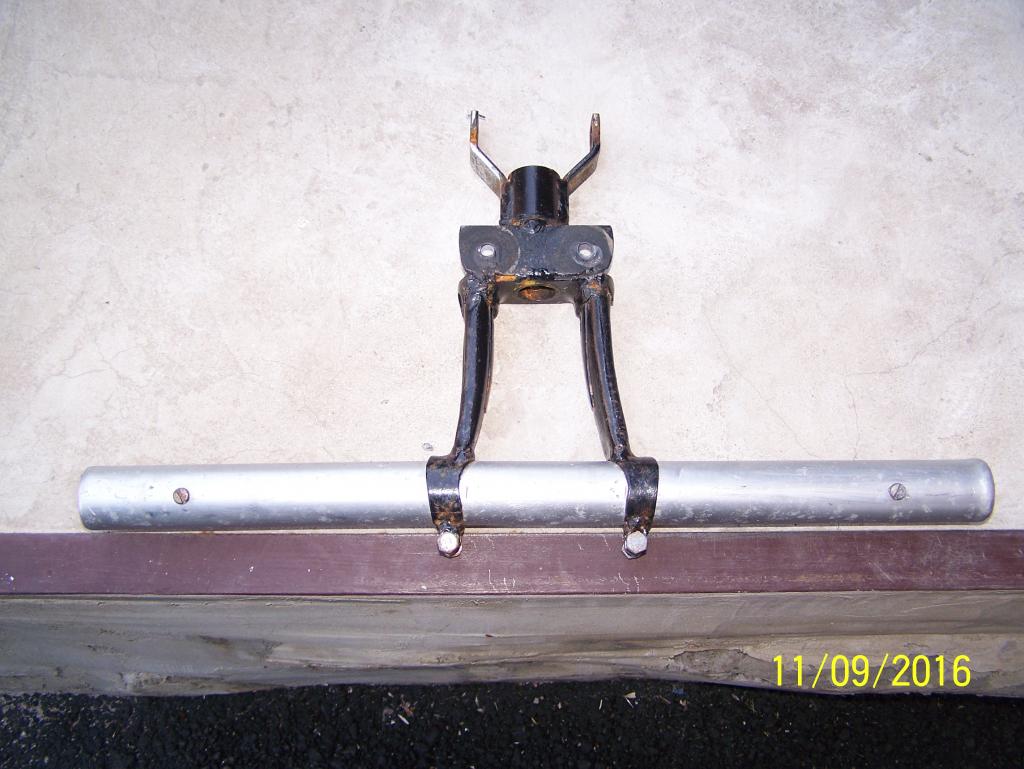

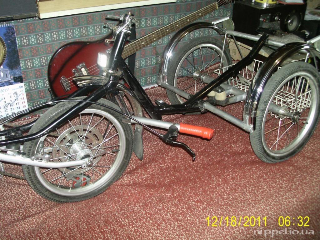

На днях мой друг, музыкант, Пахомов (при ощущении полёта), левым колесом врезался в бордюр и согнул балку (Ф32 мм, длина 450 мм алюмин., внутри вставки под Ф12 мм).
Как выровнять?
Добавлено через 5 минут 22 секунды:
Вся конструкция не пострадала.
Добавлено через 8 часов 29 минут 35 секунд:

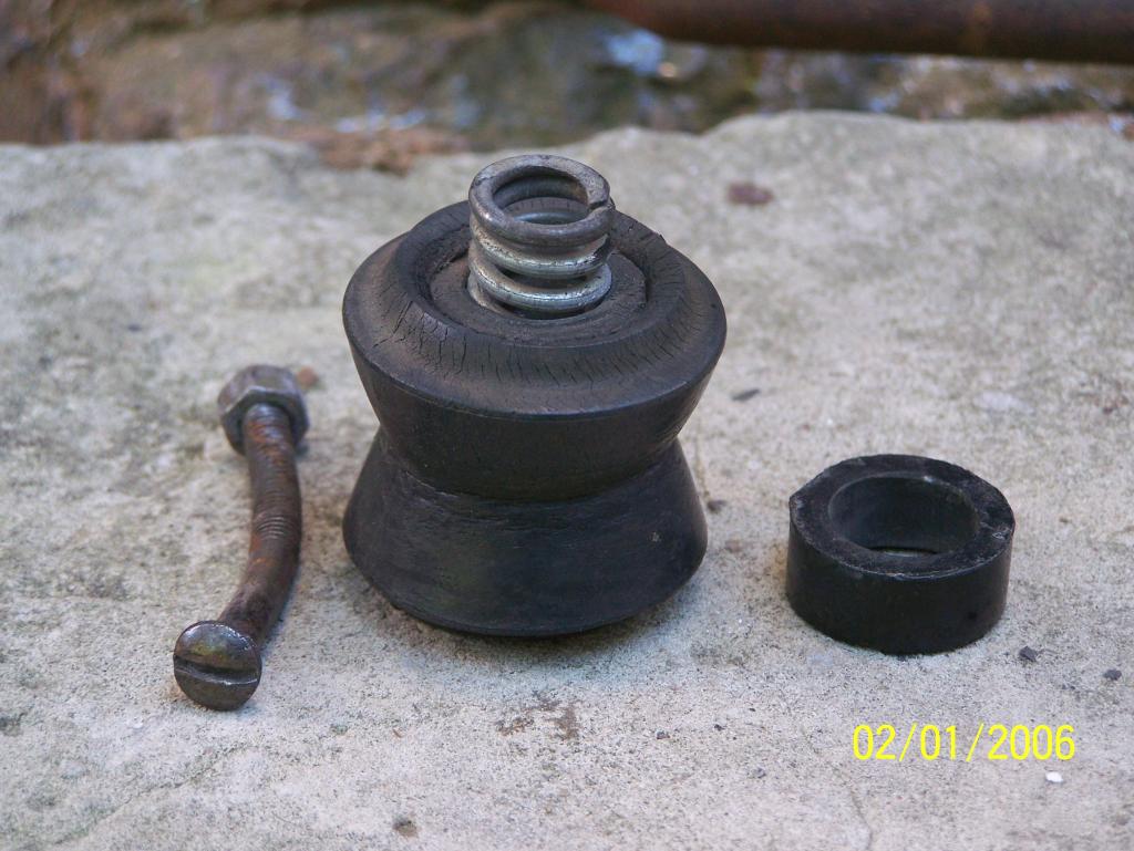

Уже выровнял: Закрепил дополн. трубу в патроне ток станка (у товарища), на конец изогнутой части надел кусок камеры (чтобы не испортить поверхность) и вставил в трубу, что в патроне. В противопожный конец вставил стержень ф12 мм, и как рычагом, в несколько приёмов выровнял эту балку, котроль визуальный, по линейке. Траверсу не снимал.
Добавлено через 21 минуту 55 секунд:

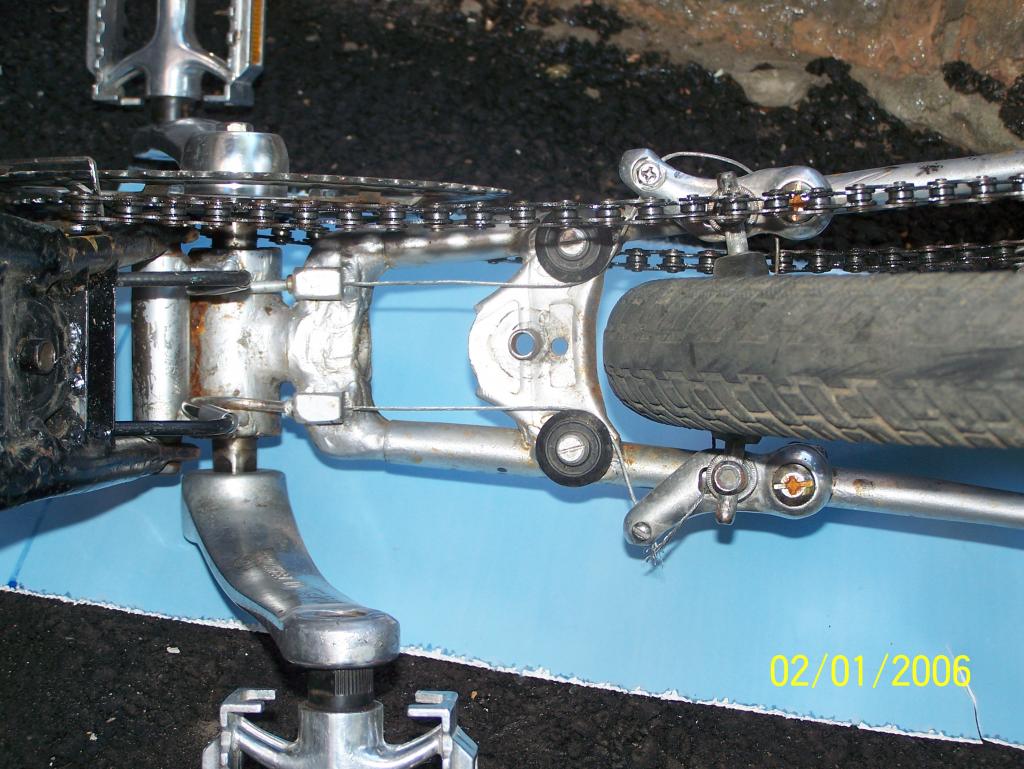

Устройство тормозов (передних на две торм. ручки).Верхняя траверса откинута вперёд. Эффективность достигается вмонтированными роликами, через которые подводятся тросики к рычагам под прямым углом. Ролики вело, проточены.
Добавлено через 5 минут 56 секунд:
Примечание: левый конец троса (изгиб) перетёр шатун. Проще устранить перетирание-применить более длинный кареточный вал.

И забыл про тормоза "кантилеверы":- ободные, самые маленькие, самые эффективные, (на блоках) и не требующих центровки (раздельные приводы).
Добавлено через 28 минут 9 секунд:
Ещё не всё. При консультации у Семиохина про перетирание конца троса левого тормоза, попутно он обнаружил, что правый блок не вращается, а мной этот дефект не был замечен, потому, что не отразился на торможении.
Вывод: можно обойтись без вращающихся роликов, заменив их вваренными полусекторами
(с канавками), или вмонтованной пластиковой направляющей соответствующей формы.
