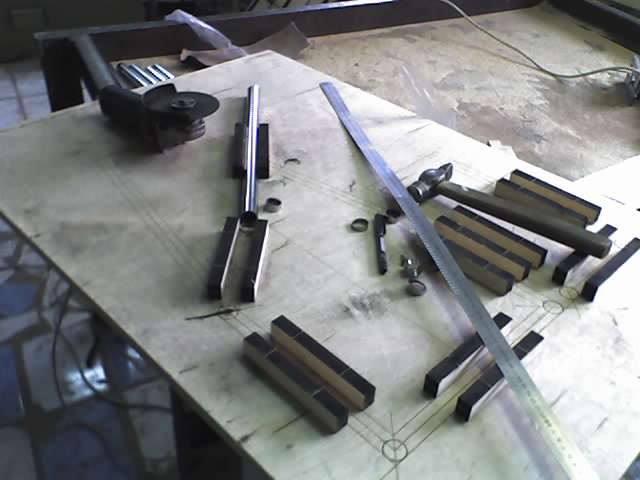

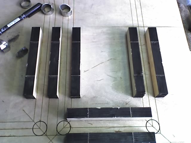

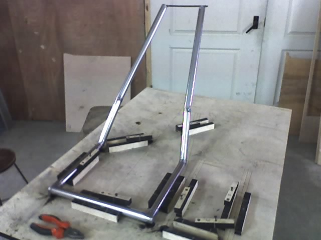

Номер сообщения:#9  Непрочитанное сообщениеДобавлено: Вт апр 06 2010 12:40

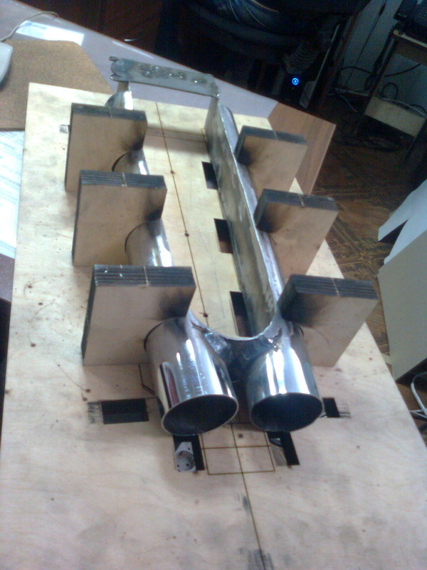

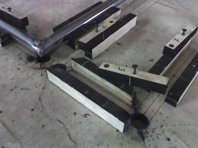

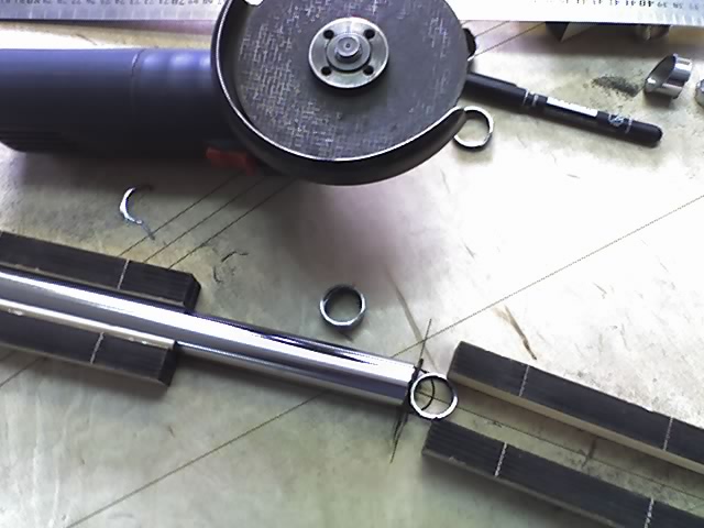

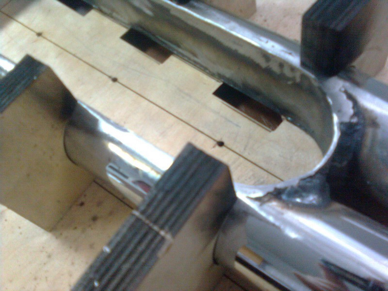

Вот еще один вариант стапеля. Я на нем делал рамку сидения. Так как у меня есть доступ к фанере и лазеру с материалом и черчением на нем нет проблем. Хотя технология не сложная и для ручного лобзика. Позволил стапель сварить сложную в пространстве конструкцию.
На фото видно, что труба зажата между параллельными направляющими, сверху перекрывается планкой, которую можно еще сильнее прижать к трубе. Получается своеобразная струбцина.
По углам, в месте сварки сделаны отверстия. При сварке делал точки по кругу, что бы не потянуло, большую часть обварил в стапеле, потом снял и доварил остатки. Почти не повело., по крайней мере на "глаз" не видно.
Резал трубы в стапеле, как в кондукторе. Ну..... получилось..... Резал болгаркой.

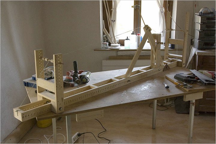

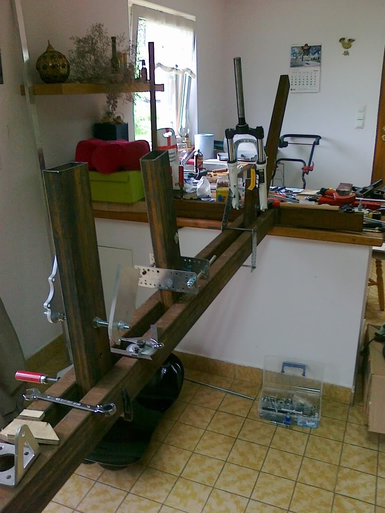

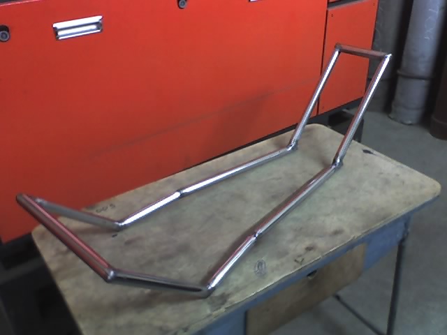

Можно еще и так:

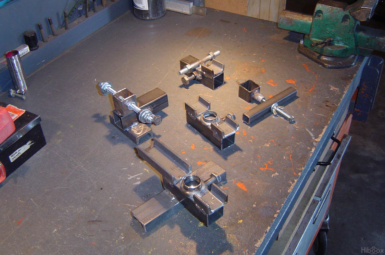

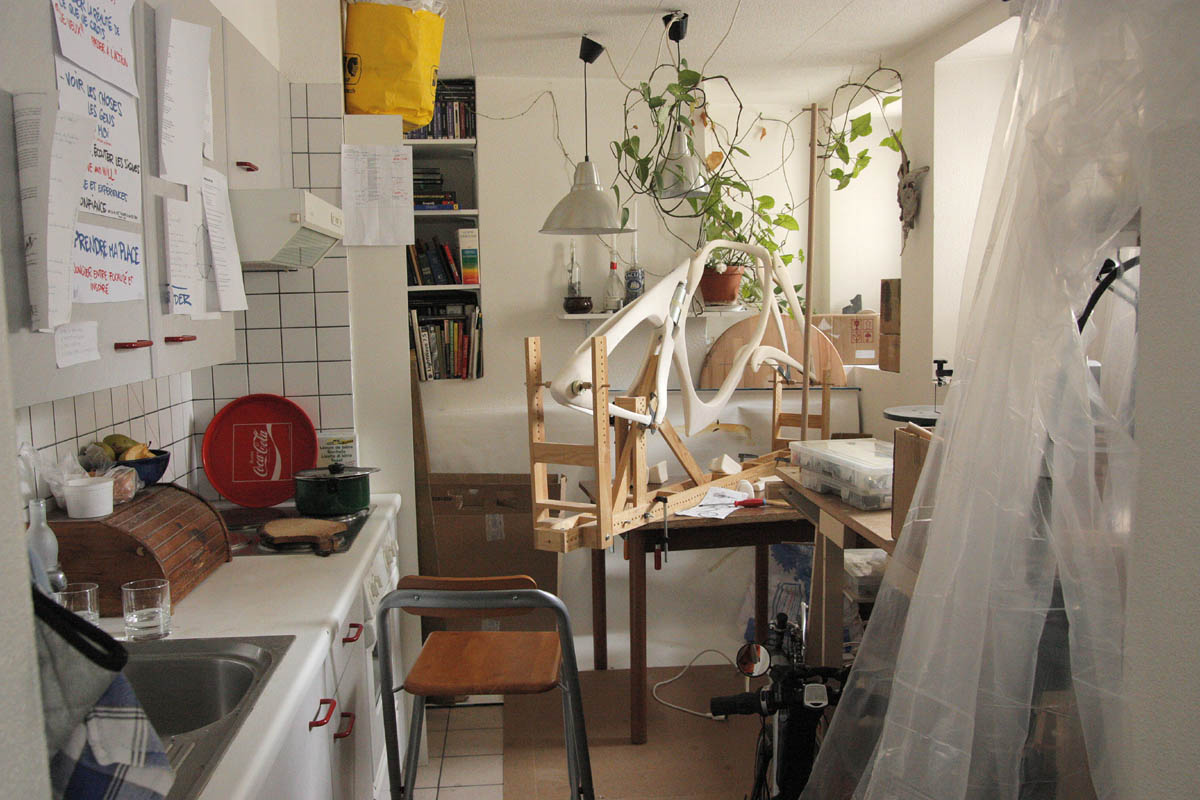

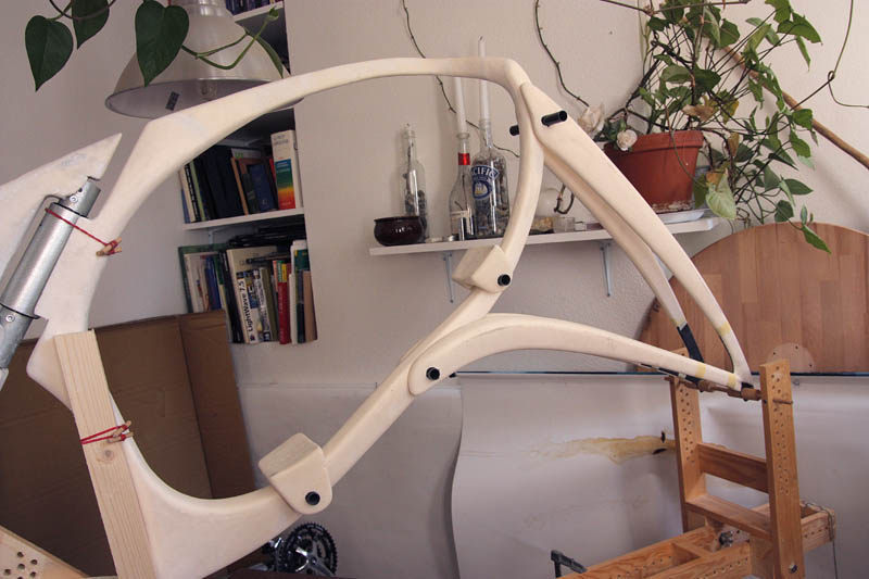

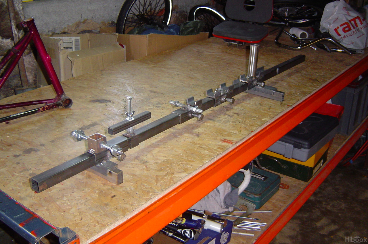

Еще вариант стапеля:
Источник:
http://velorizontal.bbfr.net/le-coin-du-constructeur-amateur-f10/trahison-je-construis-un-vc-a-propulsion-t11730.htm

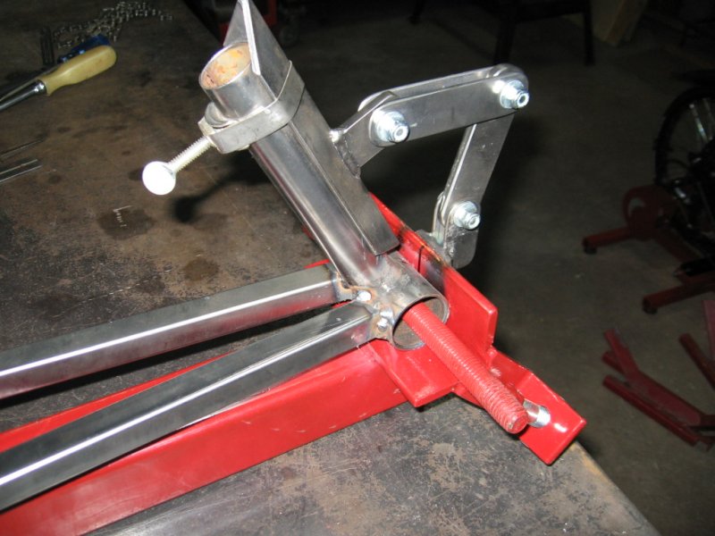

Номер сообщения:#16  Непрочитанное сообщениеДобавлено: Ср сен 21 2011 16:23

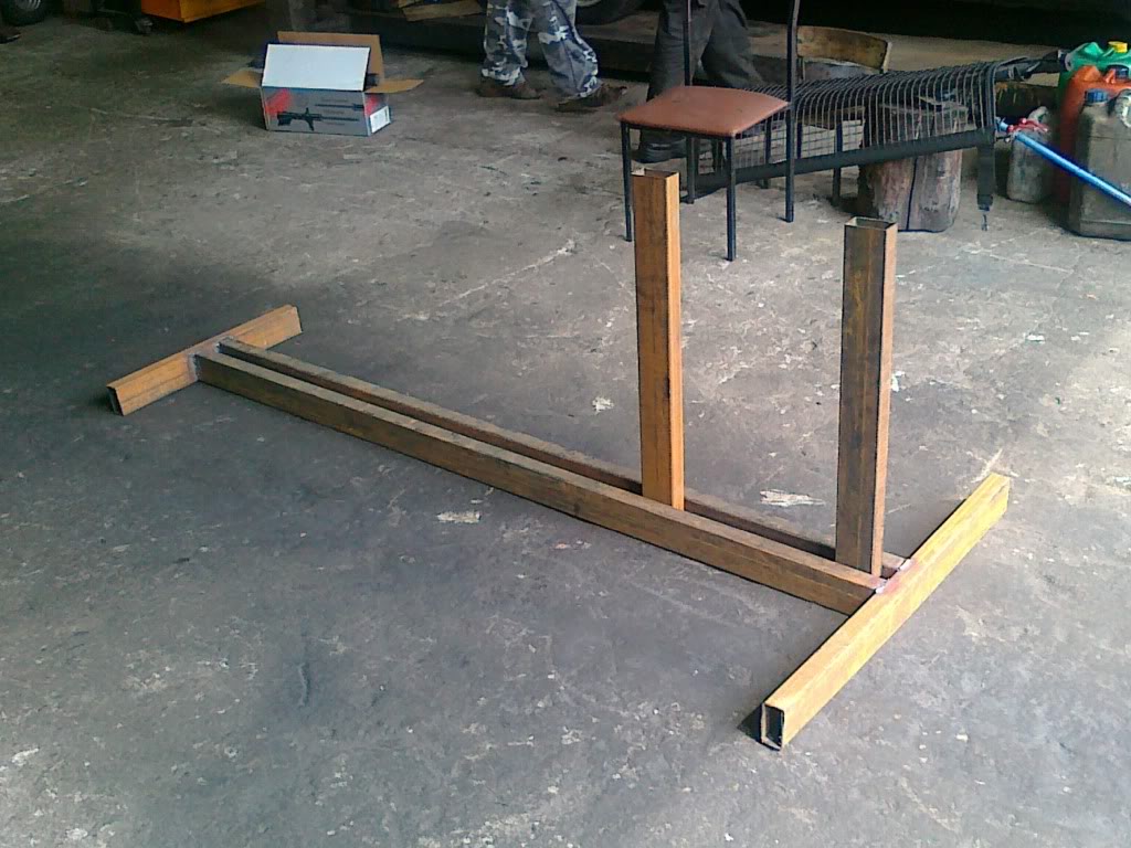

Стапелюга для заднего моста:
 Заголовок сообщения: Re: Как сделать стапель?
Номер сообщения:#17  Непрочитанное сообщениеДобавлено: Ср сен 21 2011 21:34
Не, ну надо учитывать, что мост на фото - от какого-то багги, а не от велосипеда...

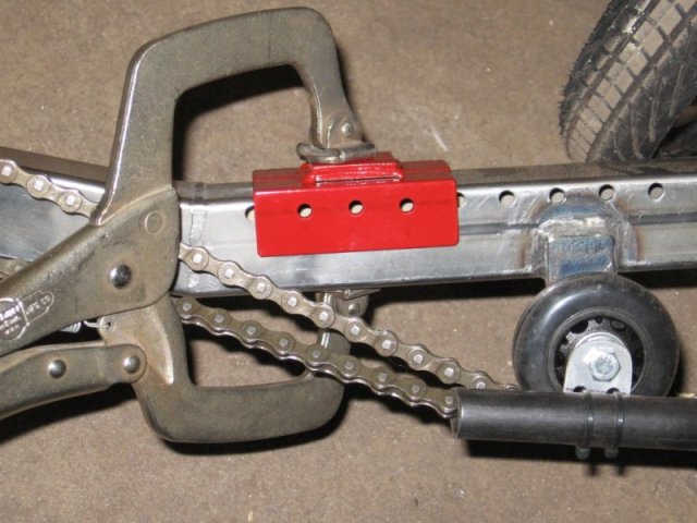

Номер сообщения:#18  Непрочитанное сообщениеДобавлено: Чт дек 29 2011 13:15

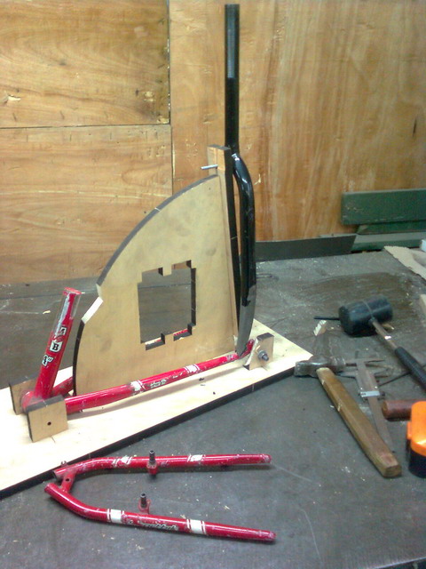

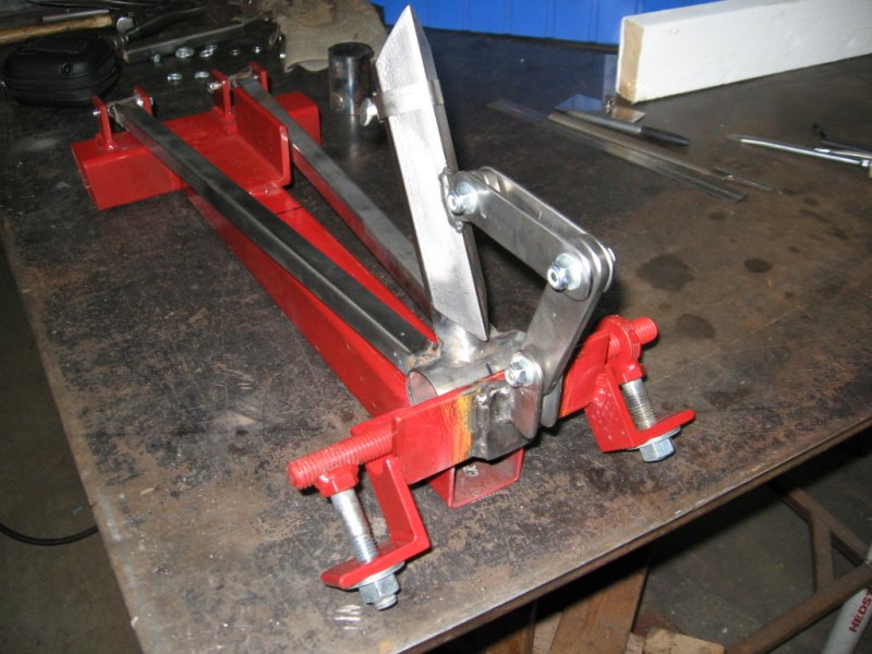

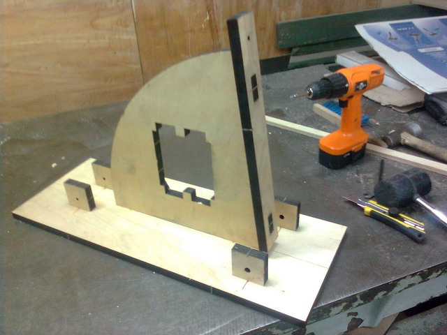

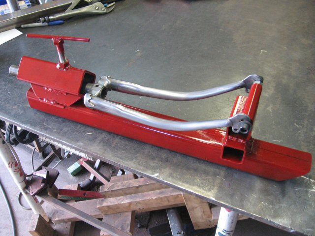

Вот мой стапель для задней вилки (уже выкладывал в другой теме) и стапель под переднюю вилку "Мазурчука".
За это сообщение автора Одноволиков Сергей поблагодарил: Warlus (Чт дек 29 2011 18:33)
Номер сообщения:#19  Непрочитанное сообщениеДобавлено: Чт дек 29 2011 23:09
ну не все же могут так классно резать фанеру....
Номер сообщения:#20  Непрочитанное сообщениеДобавлено: Пт дек 30 2011 00:30
Ну, можно же придумать другие способы...
