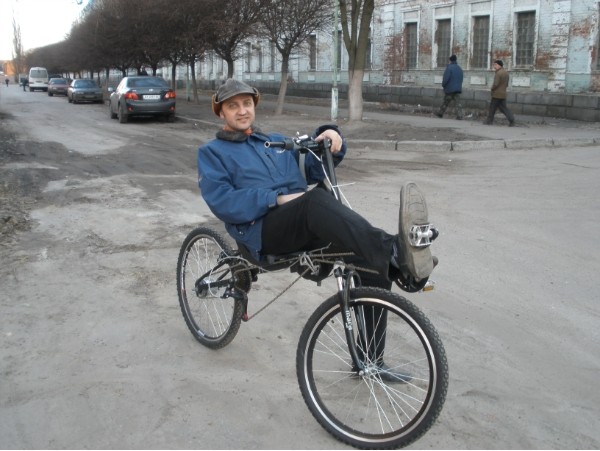

Это мой первенец!!!!Едет не плохо , мне кажется тяжеловат в разгоне. Хотя, разгонялся на нём до 50км в час по ровной дороге есть возможность переключится ( 7 звёздочек под сидением и 8 в планетарной втулке) но пока ещё не привык к таким скоростям на велосипеде.Есть небольшое видео http://video.mail.ru/mail/magya777/_myvideo/21.html . Длинна 1м96см , высота 1м 20см, расстояние между осями колёс 1м 24см от земли до сидения 70см . Используется две цепи от педаль до переключателя под сидениям и от этого переключателя до заднего колеса . Руль откидывающийся.

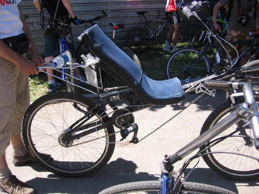

Автор: Я ! Суминов Владимир
Категория:Наверное "лигерад"
Название: "имя конструкции"Чародей.
Год создания:2011г
Тип транспортного средства: Велосипед
Основное назначение: Поездки на работу и домой , участие в велогонке Одесская сотка.
Передняя подвеска: Вилка с амортизатором под колесо 28" ( Какая досталась, дарёному коню в зубы не смотрят)
Задняя подвеска: Переделанная с другова велосипеда, на амортизаторе.
Переднее колесо: 26"
Заднее колесо: 26" планетарка X-RK8(W) Sturmey Archer 8-ск
Рама:Самодельная труба квадрат 40 на 2
Материал рамы:Сталь наверное конструкцыонная
Масса: Спецыально не взвешывал наверное около 20 кг.
Тип трансмиссии и наличие передач:Передача цепная 7 звёздочек на промежуточном валу и 8 в планетарке всего 56 .
Размеры: Длинна 1м96см , высота 1м 20см, расстояние между осями колёс 1м 24см от земли до сидения 70см
Особенности, отличительные черты транспортного средства: От традиционных велосипедов отличается полностью.
Плюсы: Комфортная езда...
Минусы: Тяжёл в разгоне.

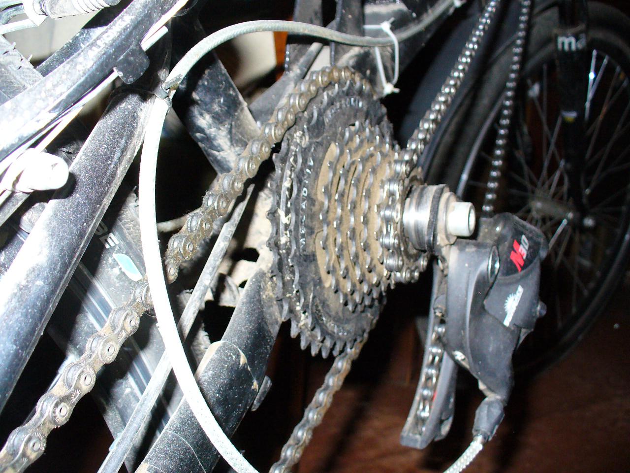

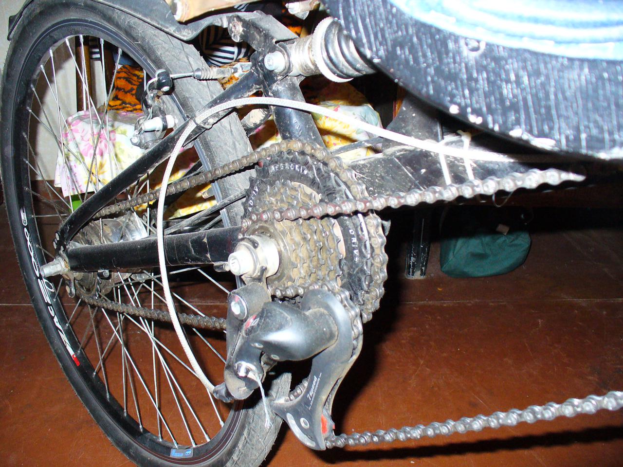

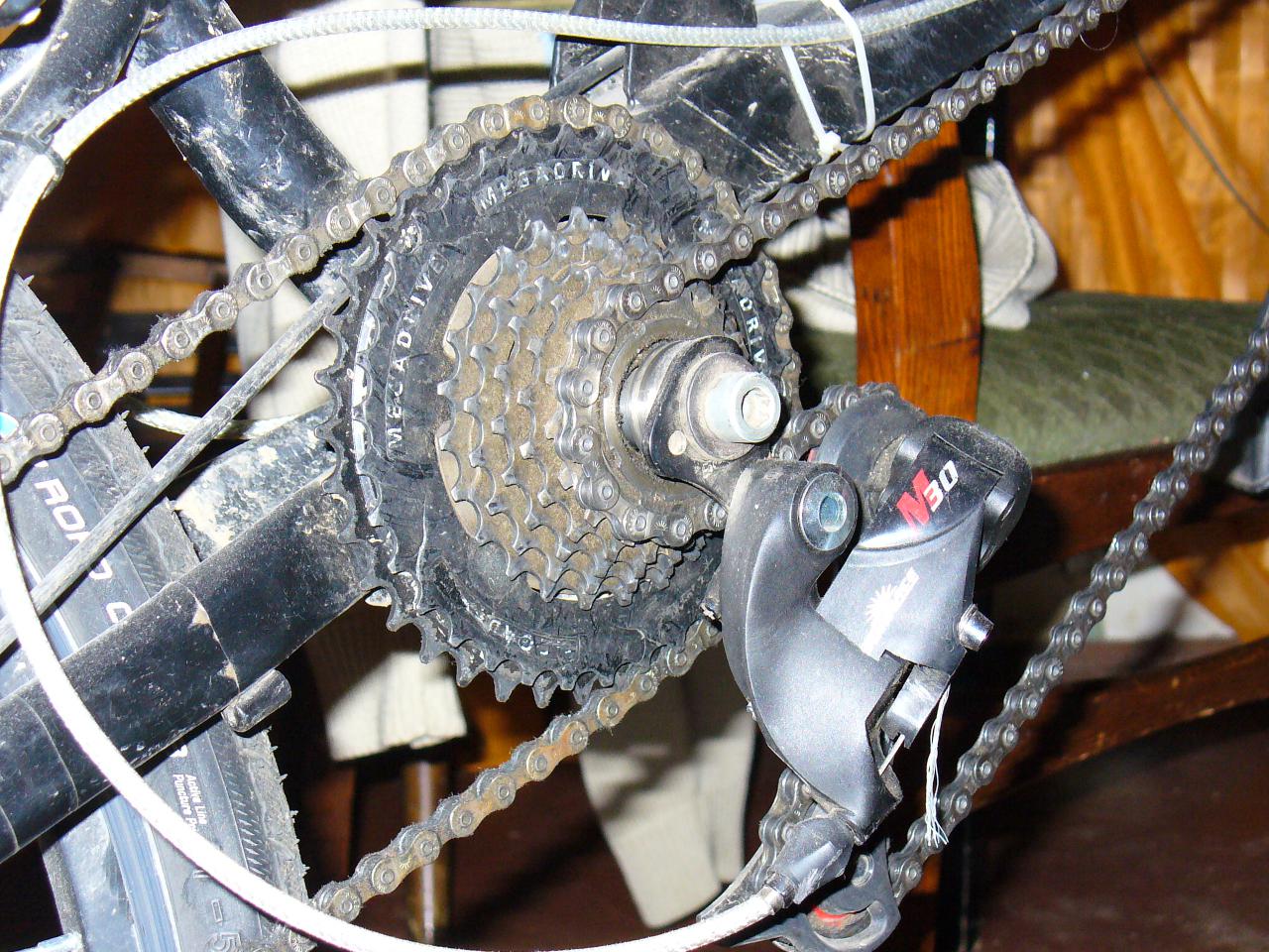

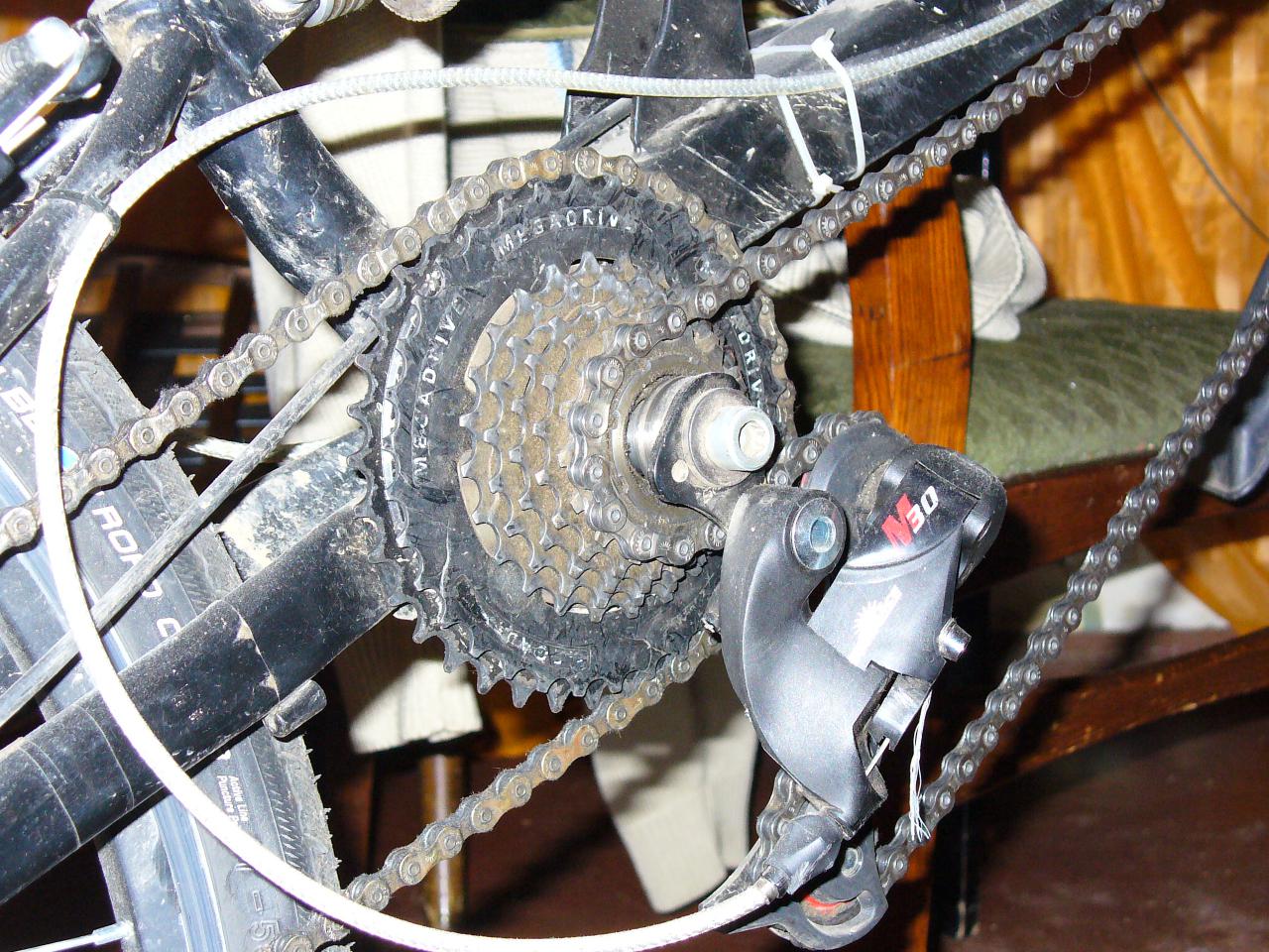

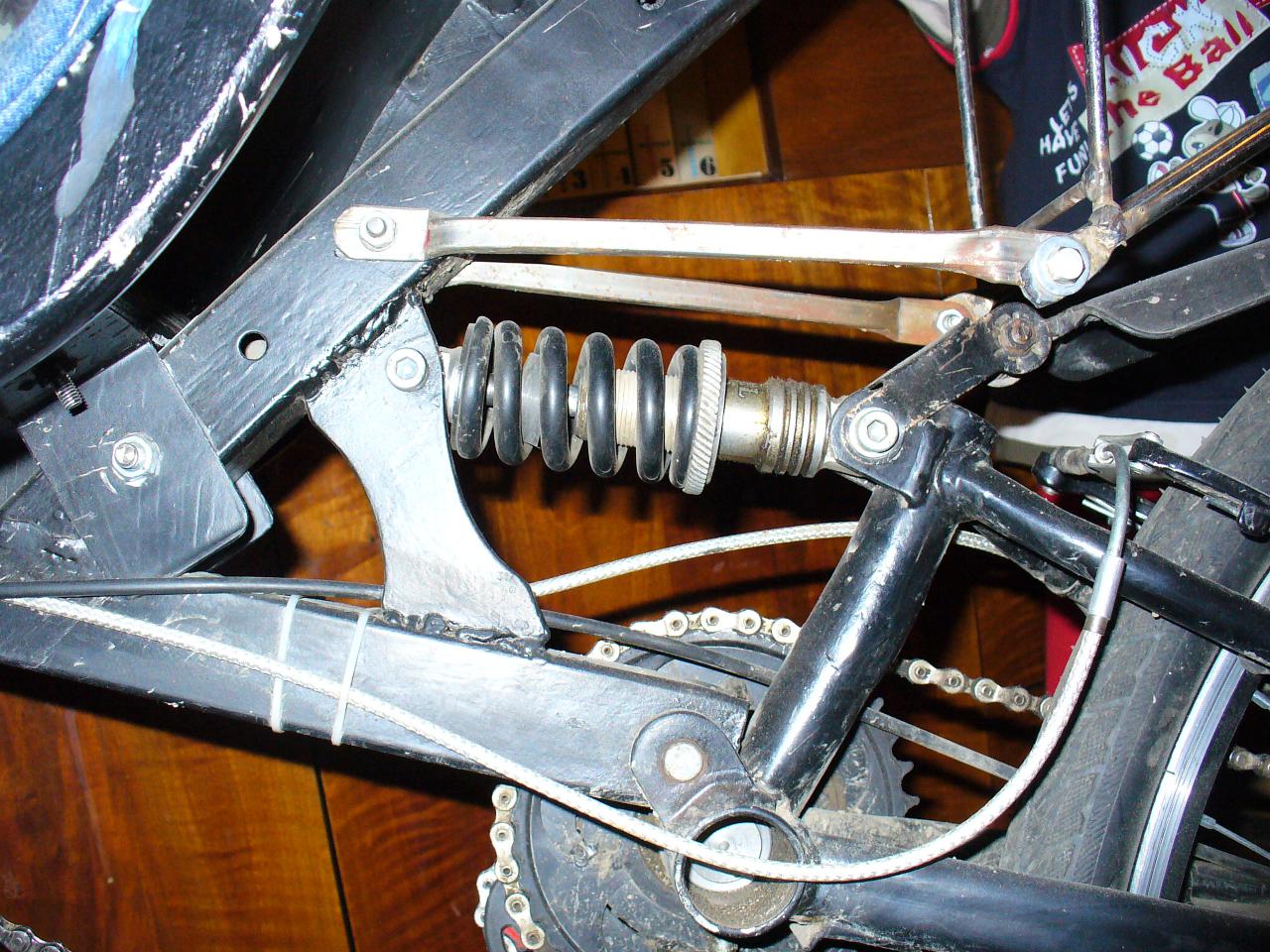

А можно фото узла задней подвески и промежуточной передачи?
Будут позже проблемы с фотиком...

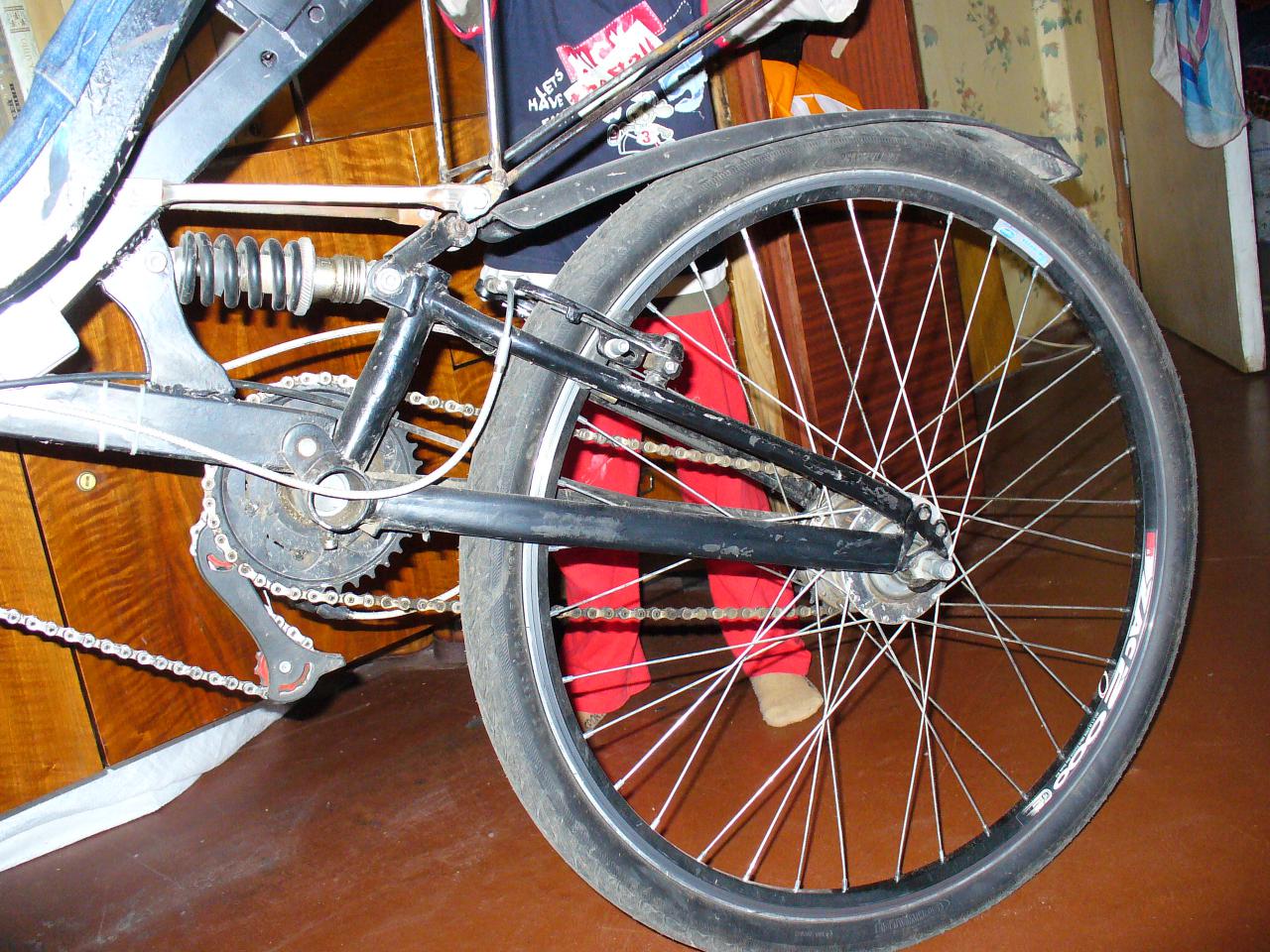

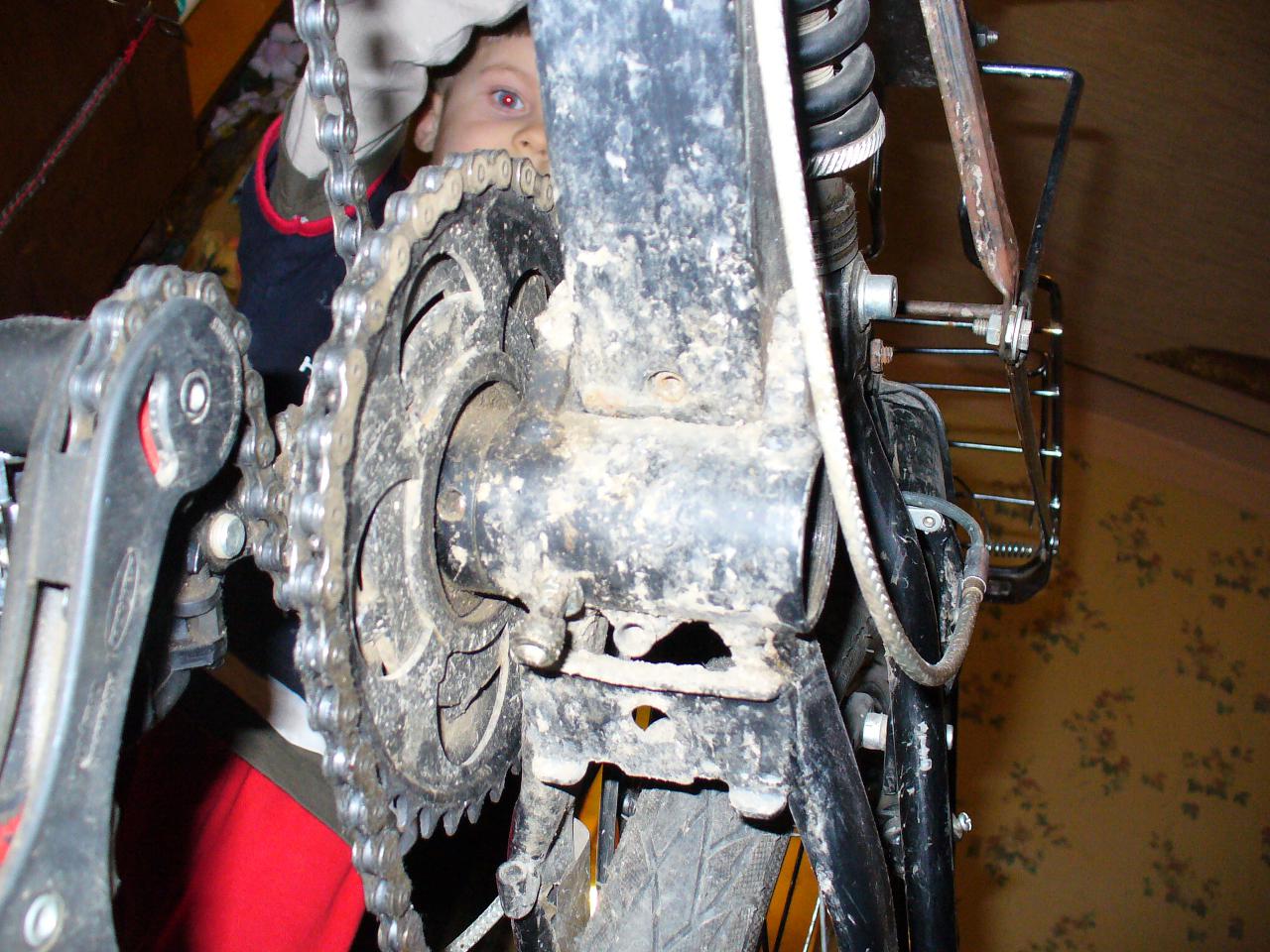

Номер сообщения:#7  Непрочитанное сообщениеДобавлено: Ср янв 11 2012 00:50
Зарегистрирован: Ср май 25 2011 21:38
Сообщения: 68
Откуда: Харьков Украина
Поблагодарили: 14 раз.
Моя велотехника: Лигерад собственной постройки.
Обещанное фото!!!! Будут вопросы пересниму.
