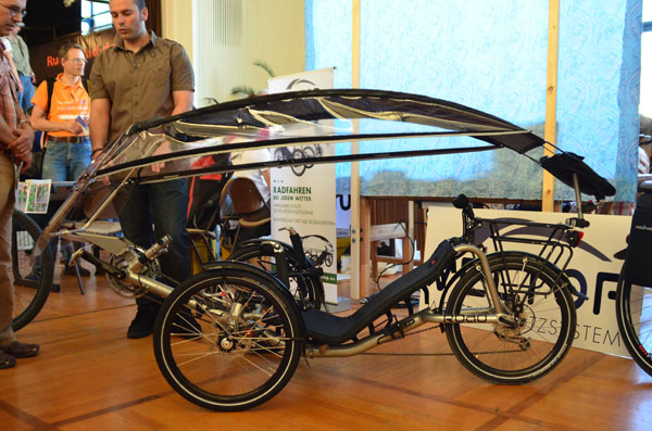

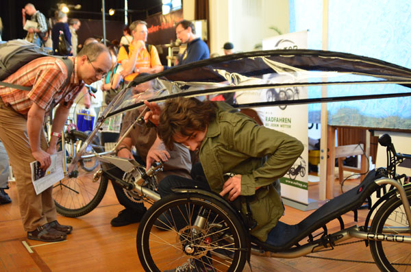

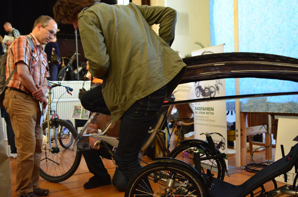

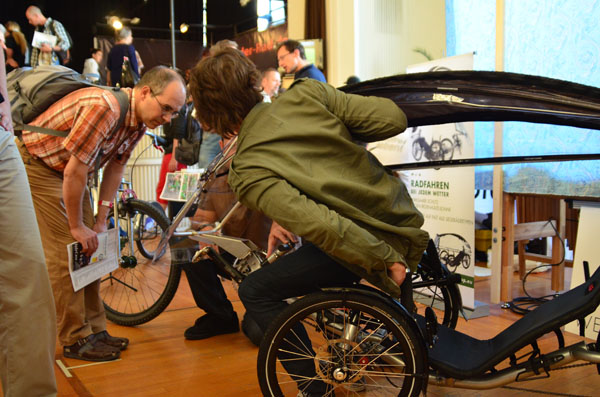

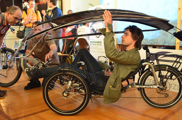

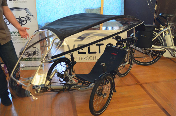

Защита от дождя.
Аэродинамика скорее всего постадает, но под дождем рекорд скорости вряд ли кто станет ставить.
Крыша разбирается и складывается в багажник.
Вылезать из-под нее конечтно надо привыкнуть.
