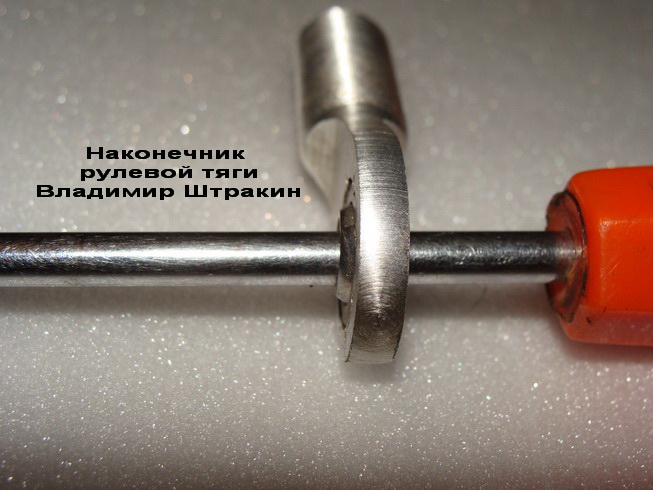

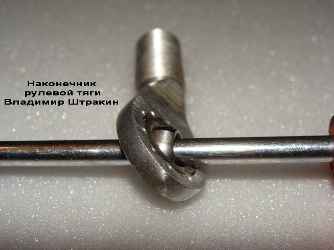

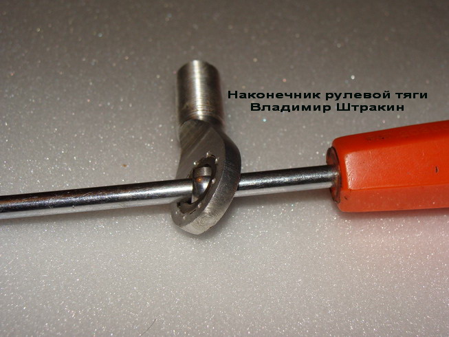

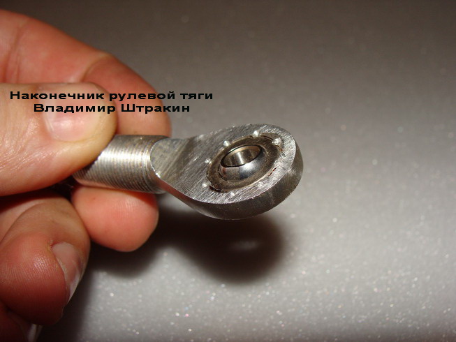

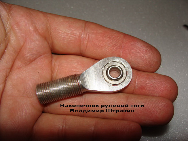

для себя делаю так
Наконечник Д16Т
шаровой подшипник ШС6Ю - нержавейка
Вес в сборе - 12 грамм
Резьба М12х1 правая/левая
Несущая нагрузка на разрыв - 1100 кг

Купил в одной конторр в Москве 50 шт лет 10 назад. Ещё несколько шт осталось. Насколько я знаю раньше это не было дефицитным товаром. Стоил недорого. Рублей от 50 до 100 я думаю. Могу завтра спросить в знакомой конторе если интересно. Гораздо дороже делать сам наконечник.
