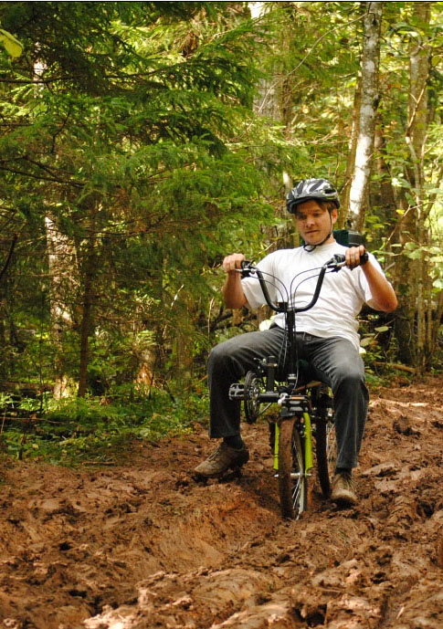

Я принимал участие на своем лигераде в МТБ марофоне, 24 сентября в Сигулде, Латвия. Не скажу что нельзя (на моем) лигераде проехать эту трассу. Из 34 км я проехал 24 потому как пробил об камень переднее колесо, если бы не это, то доехал бы до конца. Да, первым я бы не был, скорее 20 с конца, но я не спортсмен, в лучшем случае проезжаю 30 км раз в неделю. Я был единственный в обычной майке и джинсах, чем вызвал у др. участников скептические насмешки. Мой лигерад в два раза тяжелее (я так думаю) любого МТБ велика и дешевле зара в ТРИ как минимум. Подробнее я описал мои впечатления здесь: http://bent.lv/archives/1231 Еще хотел поучавствовать в Латвийском чемпионате МТБ, за день до него поехал трасу попробовать, честно проехал всю, в горки что ноги не тянули - зашел пешком, крутые спуски градусов под 45 либо объезжал, либо на тормозах съезжал по диагонали. Я вообще по лесу на лигераде все лето ездил на озеро и обратно по 15 км без проблем. В чемпионате не стал учавствовать: там дорожка учень узкая, шириной 300 - 400 мм, меня там никто обогнать бы не смог после первого круга, решил не бесить профессионалов. Лигерад однозначно не предназначен для прыжков с горок - проверил.
Комментарий к файлу: МТБ лигерад

... в горки что ноги не тянули - зашел пешком, крутые спуски градусов под 45 либо объезжал, либо на тормозах съезжал по диагонали....
...В чемпионате не стал учавствовать: там дорожка учень узкая, шириной 300 - 400 мм, меня там никто обогнать бы не смог после первого круга, решил не бесить профессионалов.
Ну вот это всё показательно и подтверждает то, чи лигерады вовсе не стоти сравнивать по всем возможностям с классическим велом и с МТВ особенно :wink:
И дело то вовсе и не только в тренированности ног при штурме горок, на велосипеде можно приложить дополнительные силы собственного веса + упор на рули и в стиле танцовщицы и еще с использованием низких передач успешно заехать во многие крутые горкии еще на грунтовых дорожках и тропинках;
а на лигераде такие штурмы явно под вопросом :wink:
