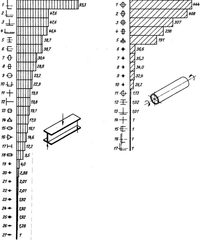

Картинку нашел прикольную, есть повод задуматься.
Вес профилей одинаков.

А что цыферки справа от картинок? Что они характеризуют?
Потому как на изгиб лучше всего работает ШВЕЛЛЕР, а там почему-то уголок? Видать вся авианаука врёт? :D
А с кручением всё верно!

Выходит, что круглая труба лучше профильной (квадратной) не только на кручение, но и на изгиб? Или я не так понял?
При одинаковой массе уголок на изгиб может и лучше работать, т.к. стенки толще будут.

Да, что то там не так с циферками, потому, что швеллер должен прочнее всего быть при изгибе.
А в чем проблема - можно же посчитать. Это простая статическая задача, которая решается даже в SolidWorks.
Только нужно нарисовать 2 сечения одинаковой площади - для двутавра и уголка.

Можно нарисовать так что швеллер будет хуже не только уголка, но простой полосы поставленной на ребро.
Похоже, автор картинки тоже так считает.Вот только при таком подходе теория подтверждается практикой только до тех пор, пока уголок неожиданно не сложится в гармошку. Видимо поэтому такие странные результаты в левой колонке. Хорошо еще, что на самом верху не оказался профиль в виде полосы поставленной вертикально.
