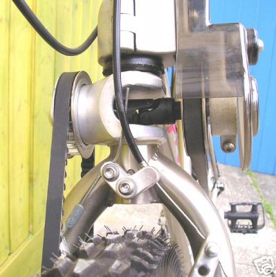

Вот, например, не совсем для трайка, но балансир, причем, довольно оригинальный:
 Заголовок сообщения: Re: Балансир тормозов для трайка
Номер сообщения:#2  Непрочитанное сообщениеДобавлено: Вт окт 04 2011 22:55
Сообщения: 14165
Это - "запятая" кантилеверных тормозов. Использовалась на амортизационных вилах вместо уроццких упоров на горилле. У меня есть такая вилка с "запятой"

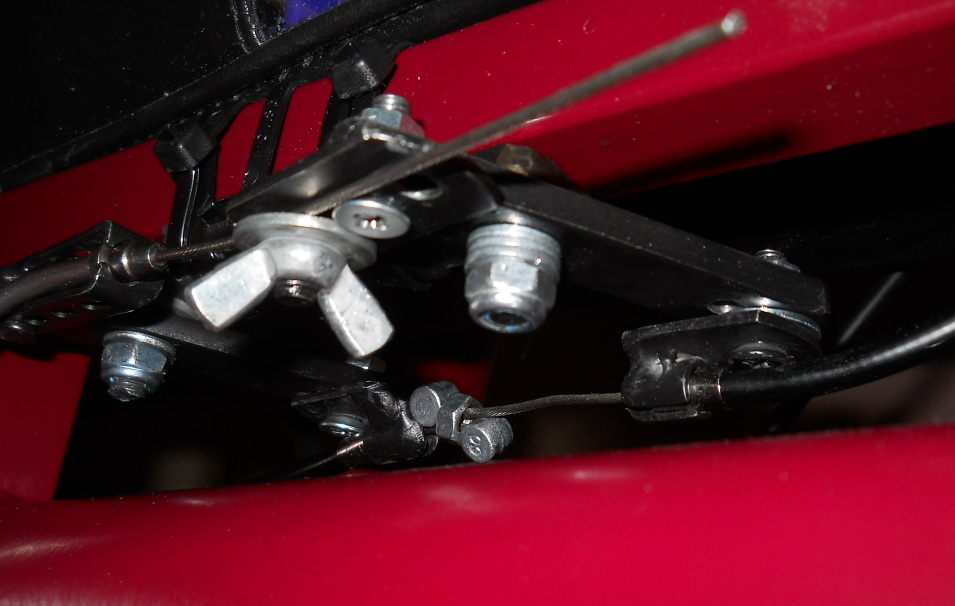

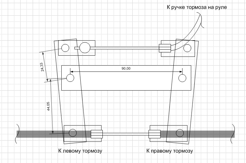

Вот, например, и темы про трайк "Привидение":
Фото:
Схема балансира:
Тросик задних тормозов как-бы единый. Небольшое неудобство в том, что рубашке нужно куда-то деваться при сжатии ручки тормоза, поэтому на углах рамы оставил место для движений рубашки.
Номер сообщения:#10  Непрочитанное сообщениеДобавлено: Пт окт 07 2011 13:18
Сообщения: 14165
Несомненно, первая премия на конкурсе самых оригинальных конструкций! И день ещё рычажность меняет...

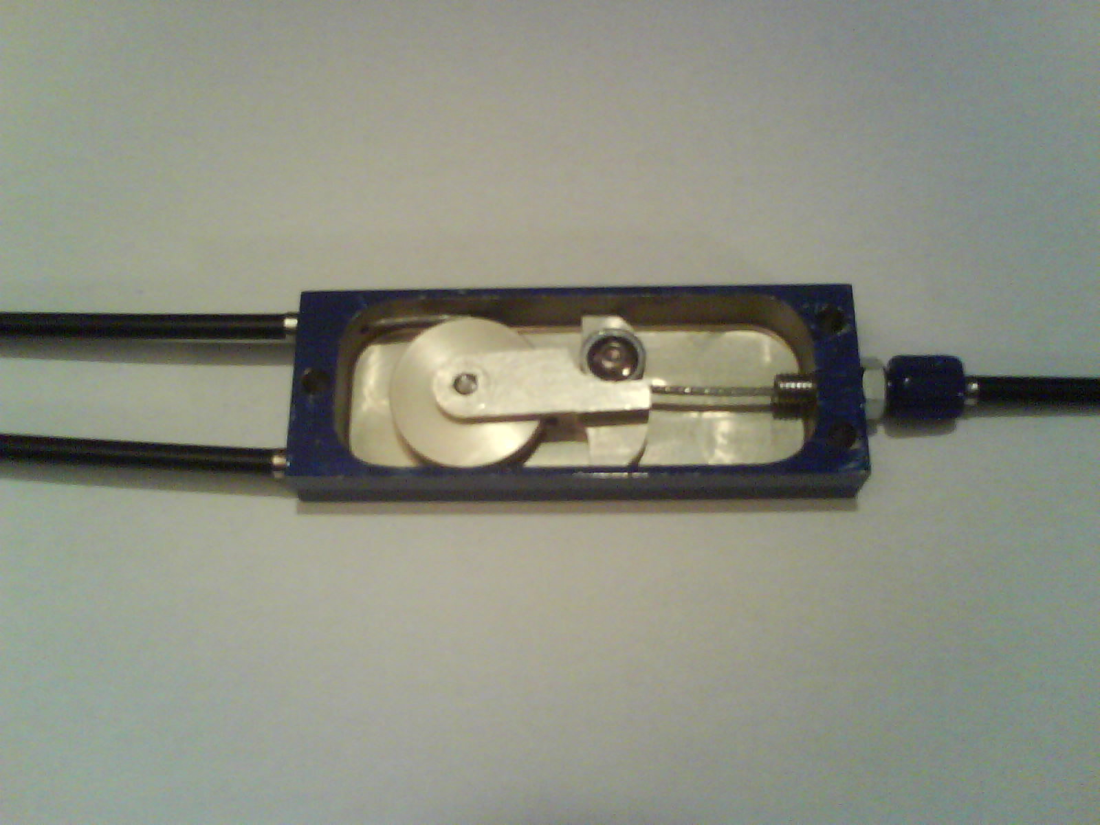

Так делали ещё на старых советских трёхколёсных мотоциклах. Видел даже патент году в 89.
Применял вот в таком исполнении.
Гидроцилиндр раздвигает рычаги. Дальше оболочки и тросики.
Я делал с роликом (полиспаст) последнее время работает как часы, но может показаться что сложновато.

Исполнение с роликом аккуратное, но по такому радиусу трос гнётся и плохо перетекает усилие.
Не нравится диаметр ролика, так его можно увеличить....
Подумав пару дней, решил в следующий раз действительно увеличить диаметр ролика. На компактности это не очень отразится. Всегда найдётся место для установки.
Мой опыт с балансиром в ручке говорит о том, что от диаметра ролика баланс не зависит.

Сколот писал(а):
...Мой опыт с балансиром в ручке говорит о том, что от диаметра ролика баланс не зависит.
Это верно только в случае если ролик имеет возможность вращаться вместе с тросом.
При маленьком ролике трос перегибается на угол более допустимого, и теряет возможность восстановления прямолинейной формы. Трос остаётся сильно изогнутым. Это опасно! При торможении в тросе возникают силы пружинения незначительно препятствующие нормальному вращению ролика, но этот перегиб приводит к возникновению знакопеременных изгибающих усилий в нитях троса, что естественно приводит к преждевременному износу и обрыву троса, что не допустимо для тормозной системы.
Мой выбор диаметра ролика шёл от минимального диаметра перегиба при котором трос возвращается в естественное прямолинейное положения без потери гибкости.
Это условие для роликового балансира обязательно.
При нормально отрегулированных тормозах вращение ролика небольшое, не более 30 градусов в ту, или иную сторону, а при большом диаметре и того меньше. Задача балансира, обеспечить одинаковое усилие торможения на левом и правом колёсах, за счёт устранения неточности регулировки тормозов. Так что, по поведению ролика при торможении, можно отрегулировать тормоза так, чтобы ролик, при срабатывании тормозов, не вращался вовсе.
