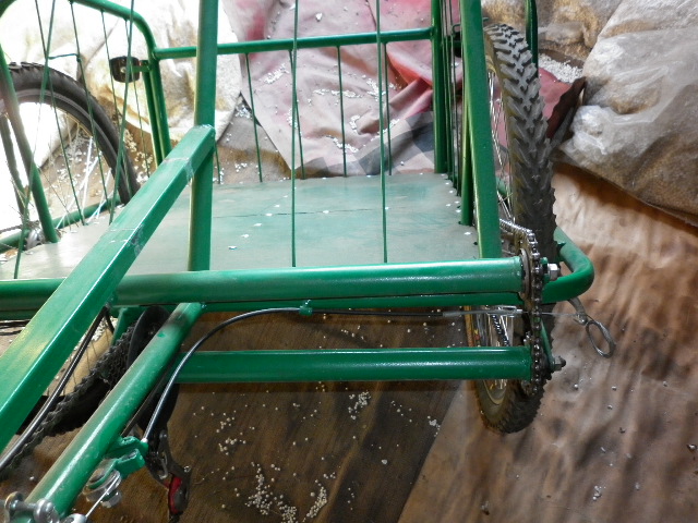

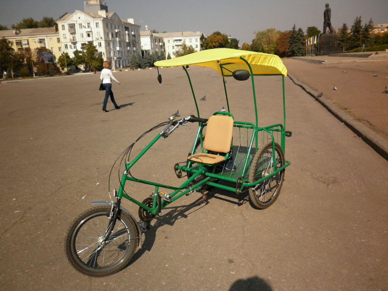

Предлагаю В,М. с приводом на два колеса,может такая схема есть,но я не видел.Изготовлен В.М. из труб ф 25*1,2, навес- ф 16 и 18мм. Колеса-с двойным ободом
основные размеры:
длина-2200мм
ширина-900мм
база-1475мм
высота до сиденья-600мм
высота до каретки=300мм
объем багажника-180л
к-во передач-21
привод - на два задних колеса
переднее колесо-20"
задние колеса-26"

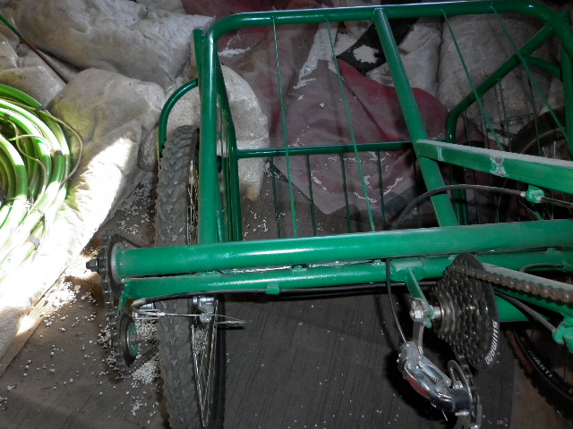

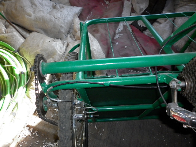

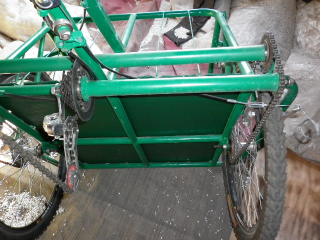

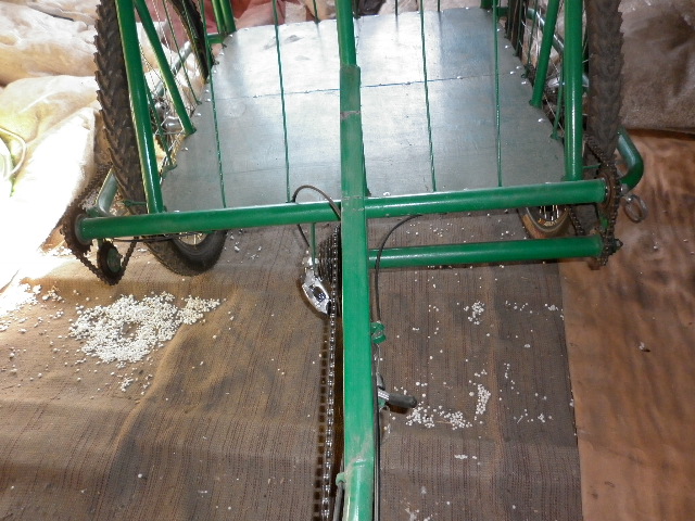

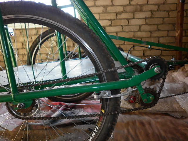

Беру трубу Ф32*1,3 для выносного вала, на одну сторону привариваю половину задней втулки с резьбой под кассету,а на другую сторону "голый пятерик" с обгонной муфты.Внутрь вставляю круг ф10мм.На одной стороне нарезаю резьбу 10*1,а на другую сторону привариваю пол оси с задней втулки т.к. такой плашки под данный конус у меня нет.Затем беру полосу 20*4 отрезаю на два крепления. Сверлю отверстия ф10 и прорезаю пазы.На другой конец привариваю уголок 25*25*30мм для более прочного соединения с трубой.Это привод на одно левое колесо,чтобы сделать привод и на правое колесо,беру еще одну трубу ф32*1,3 и привариваю на каждую сторону по "голому пятерику". Длина труб зависит от ширины В.М.Расстояние между выносным и др. валом расчитывается из расчета какой Ф звездочек и кассеты.Цепь слева проходит с трещетки колеса на звездочку соединительного вала,потом на звездочку выносного вала.Справа с трещетки на звездочку соединительного вала,затем на отводной блок.
Это как-бы в двух словах,если будут к.л. вопросы -спрашивайте что знаю отвечу.Есть у меня трубогиб,торцеватель ,все самодельное ,но без них-никак.
Добавлено через 19 минут 37 секунд:
Re: ВЕЛОМОБИЛЬ С ПРИВОДОМ НА ДВА ЗАДНИХ КОЛЕСА БЕЗ ТОКАРНЫХ РАБ
[q
uote="Ильяка"]Как вам удалось закрепить ровно звезды на валах.?[/quote]
Отрезаю трубу ф25*1,2*25мм,затем разрезаю вдоль и подгоняю ее так,чтобы она вошла в трубу ф32*1,3 и пятерик плотно входит в разрезанную трубу.

Фото нет,позже я сфотографирую и выложу на форуме.Трубу ф32мм надо отрезать точно под 90 градусов, я это делаю торцевателем с коронкой на 32мм.Варить надо вначале короткими прихватками т.к.сварка сильно ведет.В планах есть задумка сделать для этой цели приспособление.

Надо подробные фото привода, словами сложно понять.

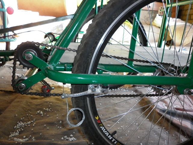

EdRymar писал(а):
Владимир, ну вы и навернули :) вся эта система смотрится как комбайн:) Не помню где но я видел ваш трайк с приводом на два колеса но там было всё проще. Привод с промвала на две полуоси. Покажите ещё и те фото.
Вот там, наверное, без токарки не обойтись...
Спасибо, Владимир, за подробные фотки. Хорошая головоломка для самодельщика-любителя! Развивает техфантазию!
А вот на моей ("Желтой") рикше при загрузке трех человек хватает привода на левое колесо. Открой тайну-где тебе требуется "полнопривод"? Не работает ли длинный вал как торсион? Не лучше ли было уменьшить диаметр вед. звезды, чем приваривать доп. звезды на трещотки??
Заценил и разводку задних тормозов! 5+!

Да,можно поставить ведущую звездочку на 15-16зб,но они "сырые",а эти каленные.
Привода на одно колесо вполне хватает,если ехать по хорошей дороге, а по бездорожью- желательно чтобы привод был на два колеса.А вообще, как я уже писал,просто мне захотелось сделать привод на два колеса.

Хотелось бы уточнить сферу его применения и радиус действия / уклоны, которые будут преодолеваться.

Сфера применения-повседневные поездки и перевоз груза.Подъемы преодолевает нормально.
посадка нормальная,навес защищает от солнца и дождя.
