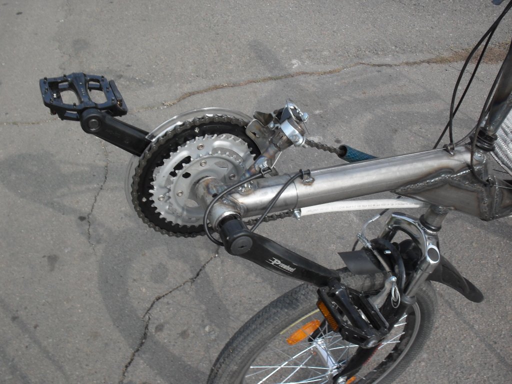

Вот примерно так

Сергей, я, в общем, согласен насчет того, что более "ровное" прокладывание тросиков уменьшит усилие переключения, но откуда, в таком случае, взять запас на изменение длины тросика при изменении длины выноса каретки?

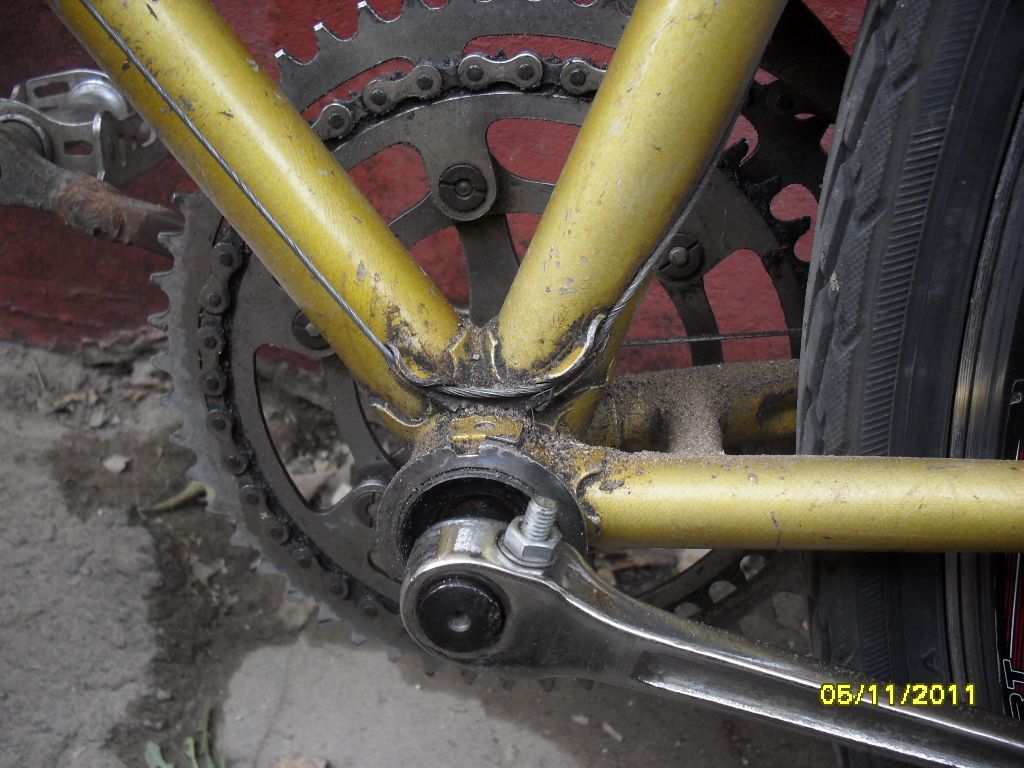

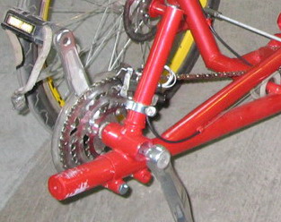

выкладываю фотки. Одна конструкция растиражированная сотнями тысяч(голубой вел)-тормозной трос сверху, переклюка нижний, уходит на ролик.
Желтая конструкция работает с 2005 года. и никакие проволочки еще не перетирались!!!! Видно ролик с которого тросик идет на торм. ручку и на "ручник. снизу его два тросика с колобашками расходятся на вибряки. Тот "уголок" работает на "все сто"! Приварен на две "электрозаклепки" внутри упора.
:hand: Ну и как часто ты передвигашь каретку. Ведь машина делается не в загали, а под конкретного человека. Ну плюс минус.
