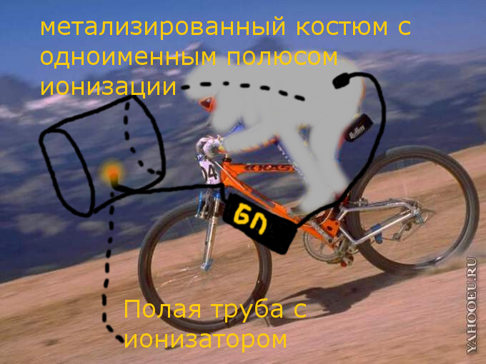

Доброго времени суток. Вот накалякал схему ионного обтекателя как думаете будет работать?
