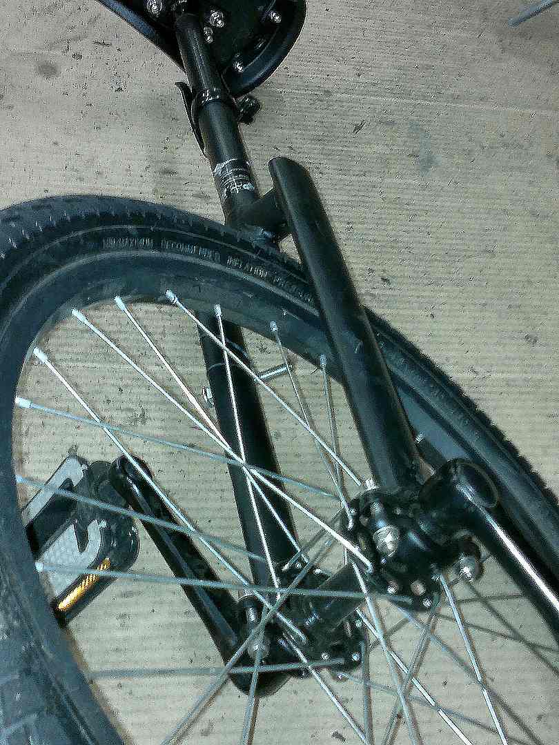

GEK, сфотографируйте, пжалста, как это все в вилку вставляется, если не секрет.
 Заголовок сообщения: Re: Совмещение каретки и втулки в одном устройстве
Номер сообщения:#42  Непрочитанное сообщениеДобавлено: Сб окт 29 2011 09:33
Не секрет: пока все тупо приварено.
Кстати, при наличии заднего и переднего поворачивающихся колес эта штука еще и ездит :D . По-ощущениям: равновесие держать не сложно и с первого раза поедет любой, однако, ехать туда, куда тебе хочется очень проблематично.
Хороший атракцион, велосипед для смеха, не более.
Клинить переднее поворотное колесо и делать тем самым заднеуправляемый не стал, так как не имею интереса к таким конструкциям.
Вопрос крепленя подшипников к раме (вилке) остается открытым.

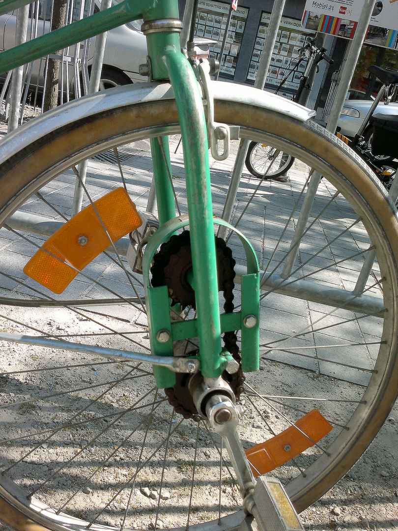

Вот так можно закрепить.
Комментарий к файлу: два болта
Комментарий к файлу: фабричное

Alex, по первой картинке, где зеленая вилка. Как крепить втулку к вилке понятно. Мне кажется это лучший вариант. Но чем там вращательный момент передается? Где система?

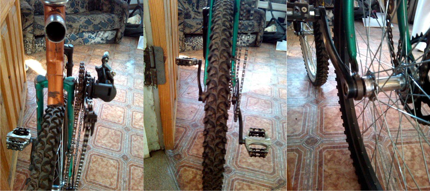

если интересно,то вот втулка 125 мм http://www.einradladen.net/shop/show_product.php/cPath/76/products_id/349
хотелось бы разобраться можно ли с этой втулкой и рамой сделать то же самое , шатун со звездой найти не проблема,но на втулке нет фривила..
крепятся подшипники к раме так: Изображение
