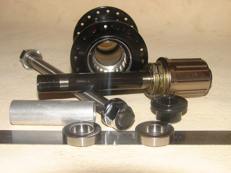

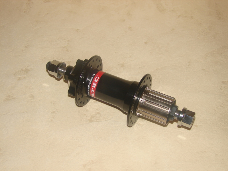

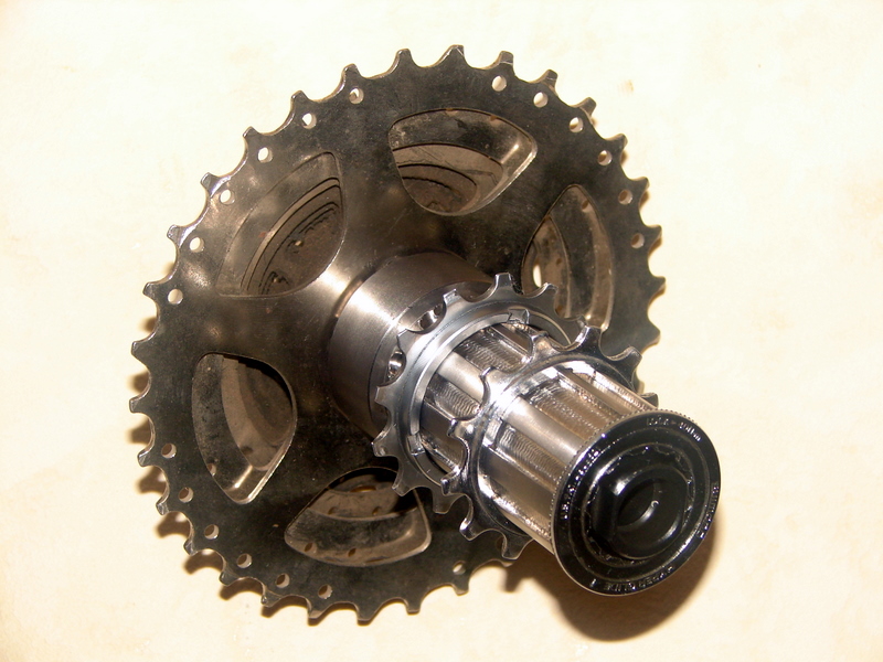

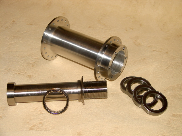

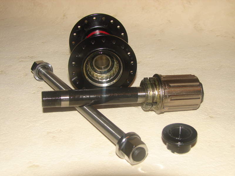

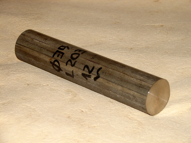

ИЗГОТОВЛЕНИЕ ПРОМВАЛА. Задача: передача крутящего момента с шатунов и двигателя (вспомогательного электро или ДВС) на задние колеса. Для этого нужны титановая болванка и даунхильная втулка "Новатек" с пятнадцатимиллиметровой осью. DSC08579.JPG

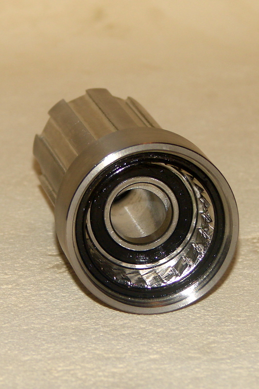

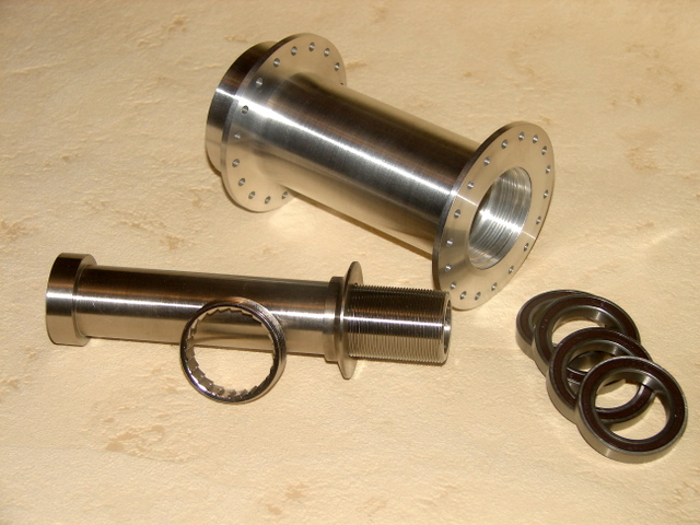

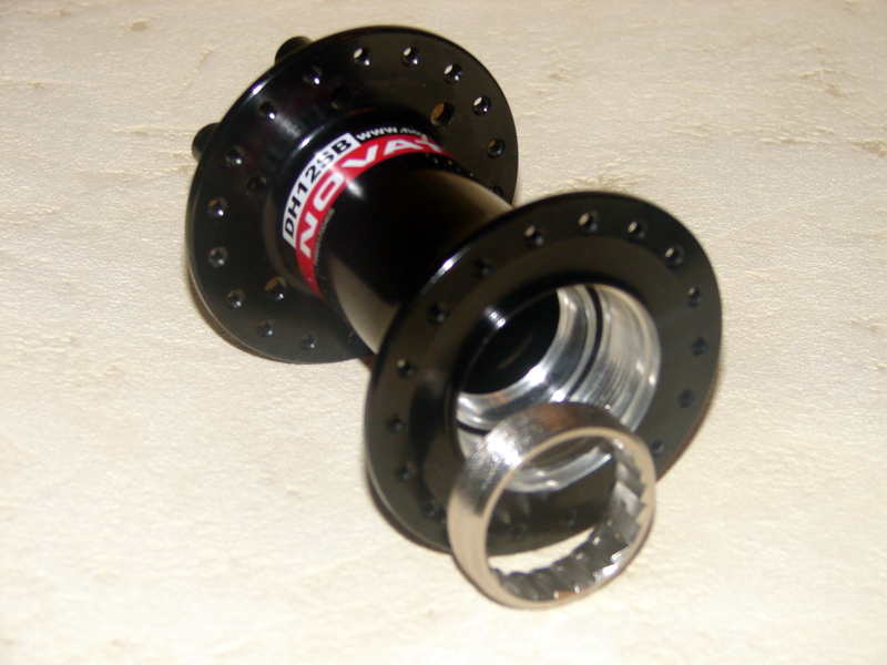

Для начала разбираем полностью втулку. Вытаскиваем 12-ти мм эксцентрик и раскручиваем и вынимаем ось. Втулка при этом делится на сам корпус и на барабан с трещеткой. DSC08938.JPG
Дальше выпрессовываем подшипники, вынимаем сальник и выкручиваем зубчатый венец. Все, втулка разобрана. Снимаем посадочные размеры под сальник зубчатый венец. DSC08940.JPG

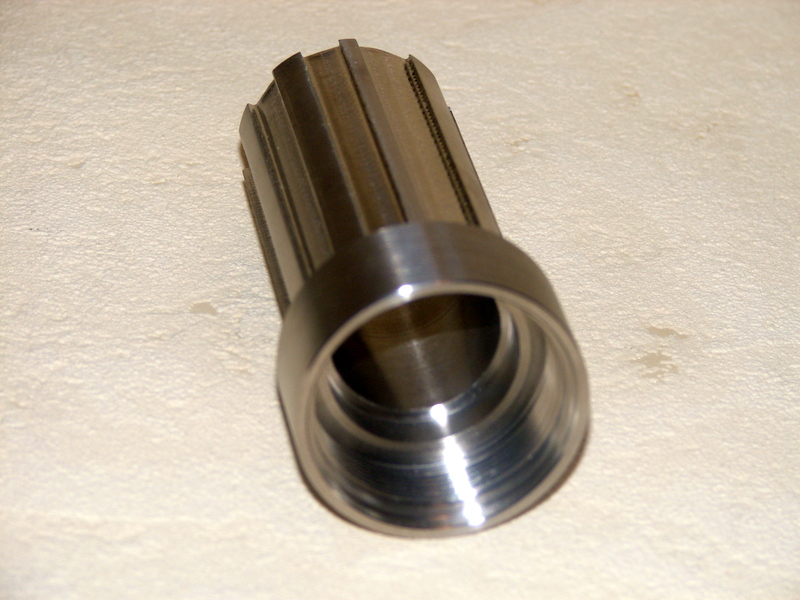

Следующий этап - изготовление корпуса промвала. Точим и фрезеруем титановую болванку. DSC08957.JPG

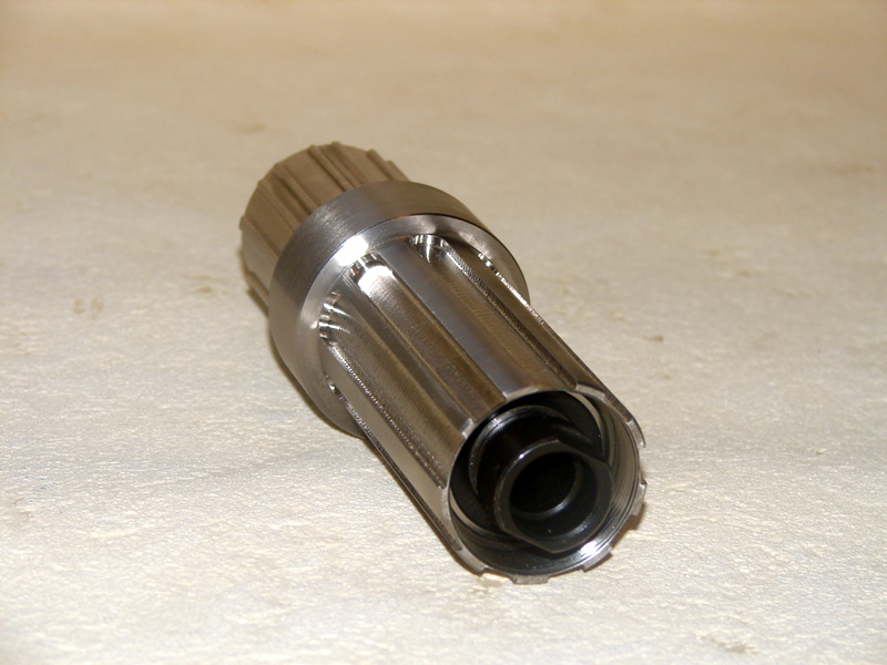

Теперь сборка промвала. Запрессовываем пошипник с одной стороны, вставляем дистанционную втулку и запрессовываем второй подшипник. DSC08975.JPG

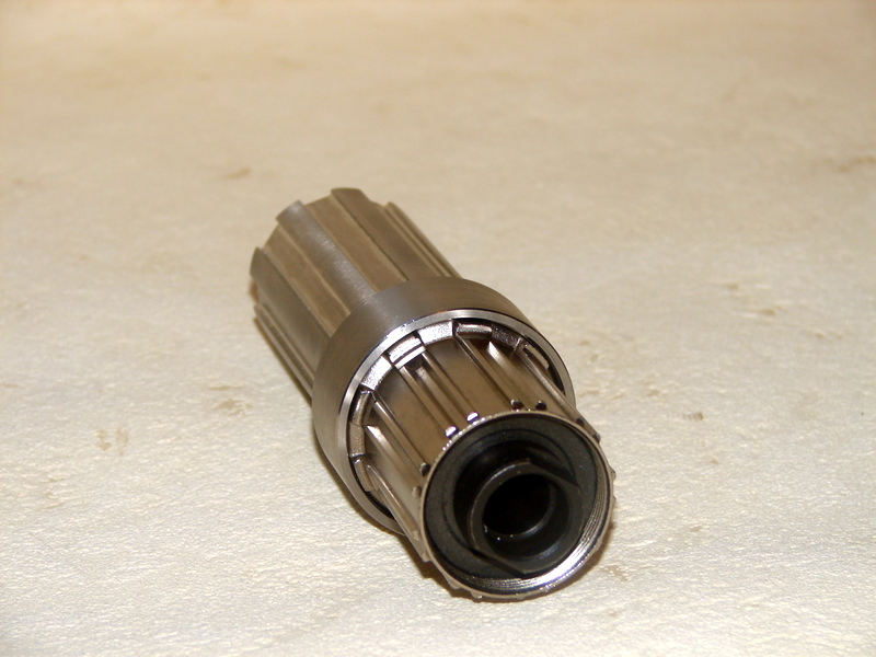

Вкручиваем зубчатый венец и ставим сальник. Вставляем ось с барабаном и закручиваем гайку . Промвал готов . Остается выточить дюралевый эксцентрик. Родной стальной чересчур тяжелый. Ставим кассету и две ведущие звезды на шлицы. Слева на шлицы при необходимости ставится приводной фривил или звезда от двигателя. DSC08976.JPG

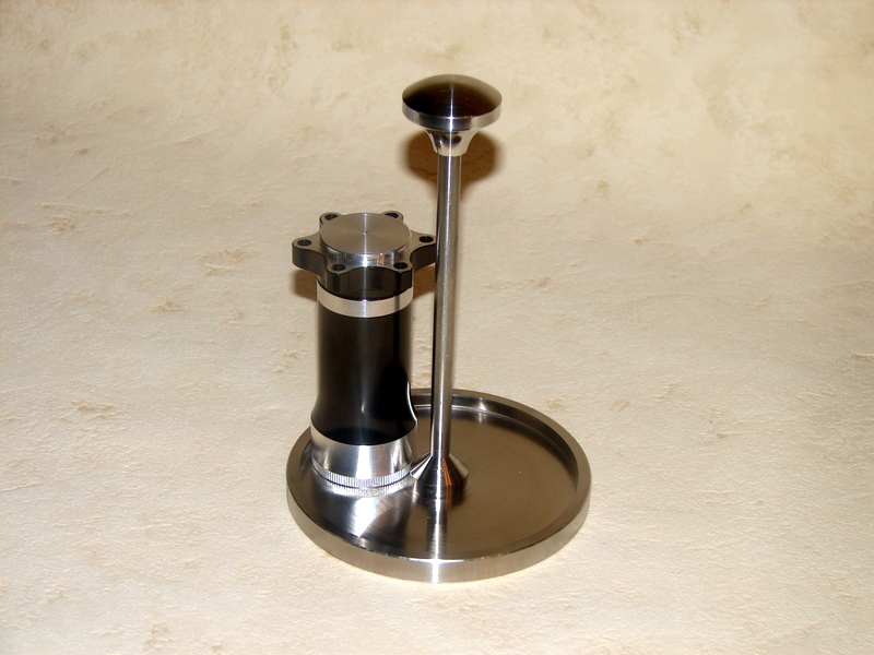

Кстати, поначалу корпус втулки хотел выбросить. Жалко, конечно, а что делать? Но потом вспомнил о креативных солонках от фирмы Крис Кинг. Они делают солонки из корпусов втулок, если не ошибаюсь, в районе 50 баксов за штучку. Корпуса новотековские не такие красивые, как у Крис Кинг, но тоже ничего. К тому же, буду переделывать еще две втулки. Получится полный набор: солонка, перечница и еще что-то. Сделал подставку, вроде ничего получилось... Осталось сделать гравировку "соль" и логотип. DSC09001.JPG

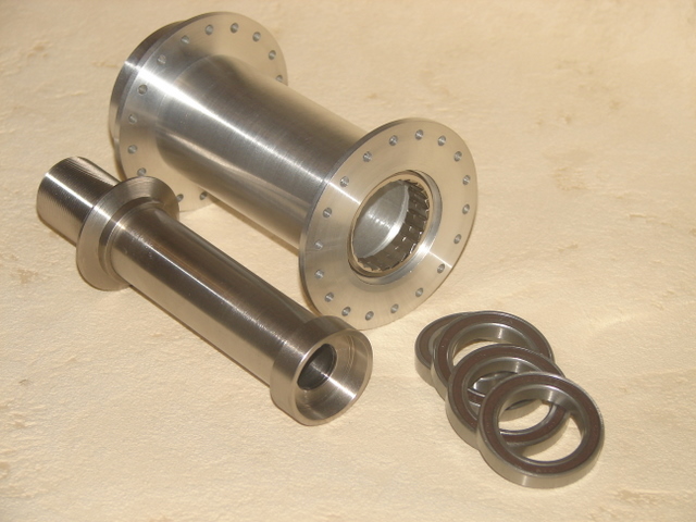

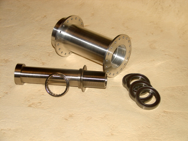

Приводная втулка правая. Пока корпус и вал. Хотел собрать до нового года, но немного не успел. Втулка мощная получилась. Расстояние между фланцами 100мм для большей поперечной устойчивости, вернее, жесткости колеса. DSC09006-1.jpg
Корпус из дюрали, вал титановый.
